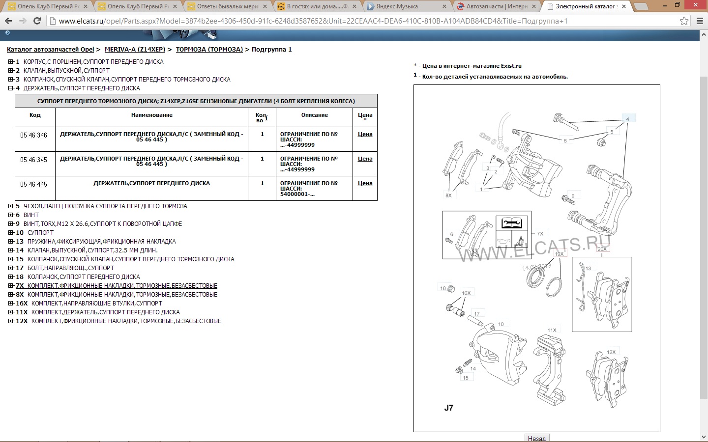

Здравствуйте. Пожалуйста, кто сталкивался или знает, помогите мне по следующей проблеме.Для моей OPEL MERIVA A 1.4 2008 года мне нужно приобрести направляющие болты суппорта. У дилера и в других местах сказали, что по моему VIN для данной модификации авто отдельно они не продаются, а только в сборе со скобой суппорта. OPEL делает этот узел под артикулом 0546445 и стоит он около 5500руб. Но ёщё есть аналог фирма TRW артикул BDA 582 стоит 700-1000руб.Мне никто из продавцов,где есть этот аналог, не может ответить на главный вопрос -скоба суппорта идёт в сборе вместе с направляющими болтами или нет.И на фото узла это не определить.Буду благодарен за помощь.Да, дилер ещё дал информацию, что отдельно эти направляющие болты идут на колесо с 5 болтами крепления, а у меня 4 и значит только в сборе со скобой.Кто знает - не молчите, пожалуйста подскажите.

а на экзисте забанили? [attachmentid=100522]
отдельно от суппорта они вполне себе существуют. более того даже пыльник отдельно от направляющих есть.
номера видны на скрине. После шасси 5400.... все направляющие стали одинаковыми. что право что лево.
