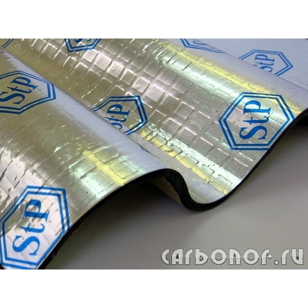

Хочу вбросить свои 5 коп. Не могу удержаться чтоб не воспеть вот такую штуковину.[attachmentid=102692] Не раз она меня выручала. Всё что крепил досе держится не отваливается. Применять очень просто. Отковыриваешь смолку с обратной стороны и на неё лепишь. При необходимости следы от смолы потом легко удаляются. Мастер когда салонный фильтр мне менял одно крепление отломал, а крышку так и не поставил она у меня потом тарахтела. Пока сам ставил ещё одно отломал, вот тут то и пригодилось мне это чудо средство. Крышку на него поставил и держится же. Это STP вибропласт.
P.S. Не реклама.
