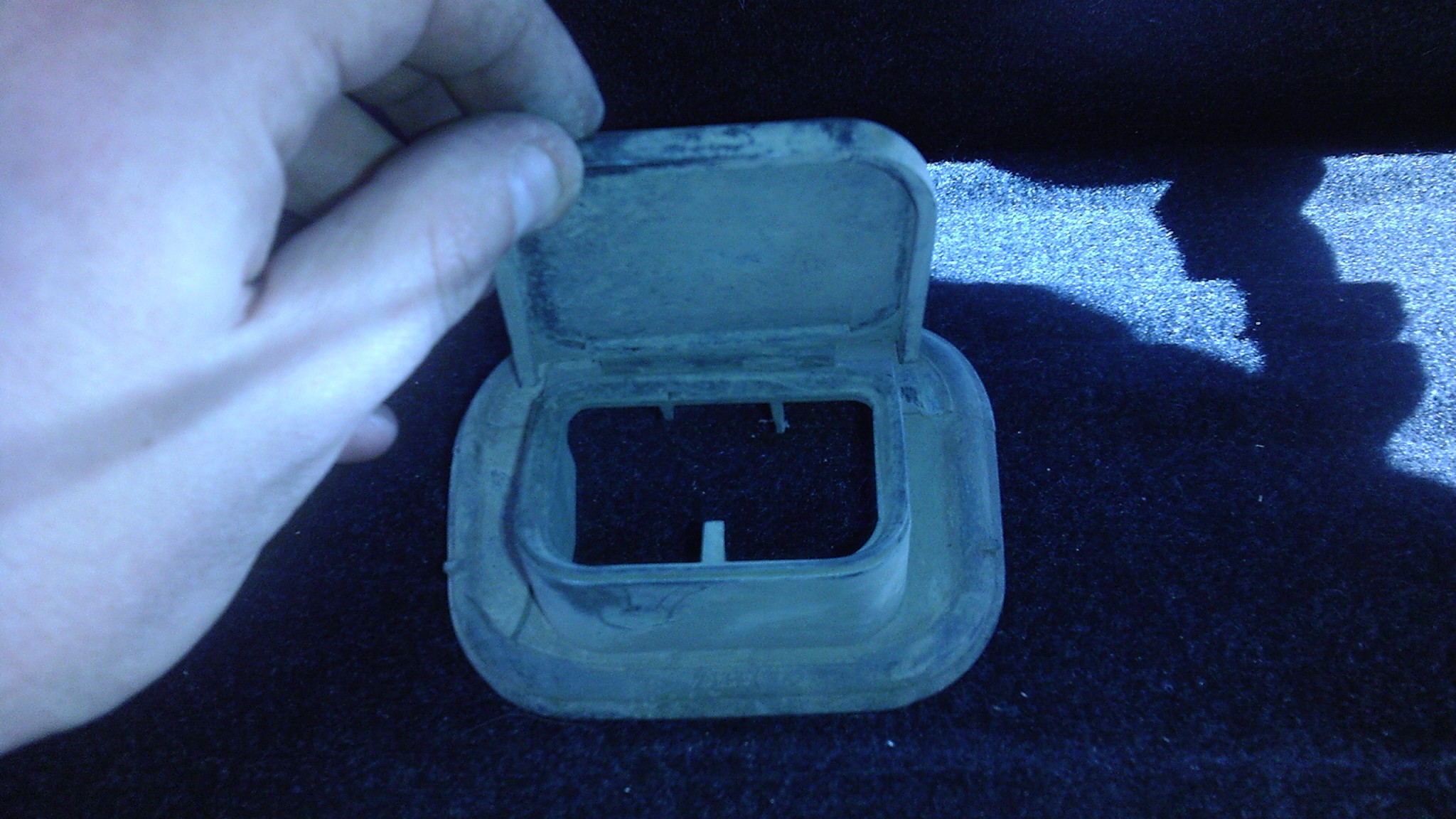

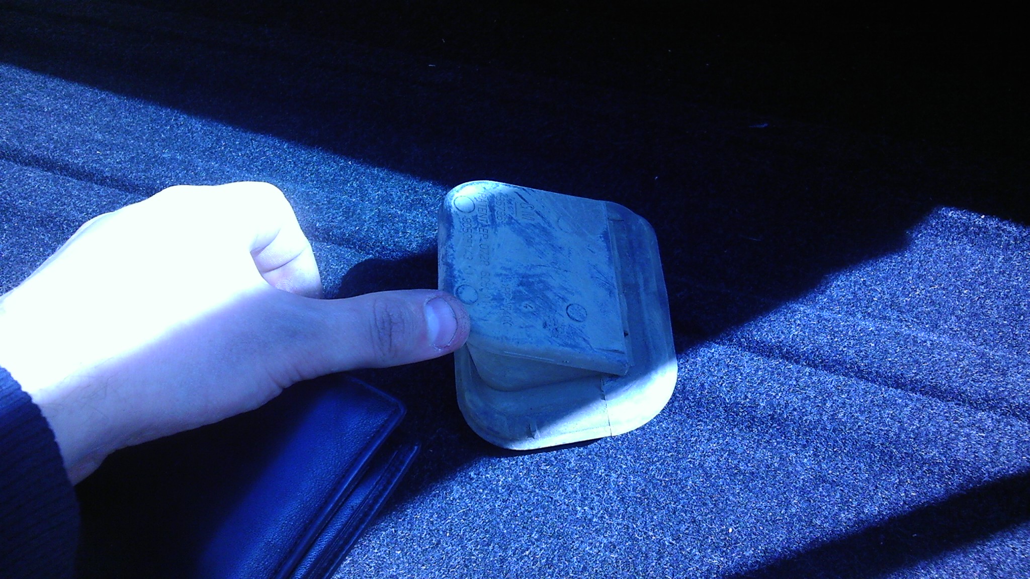

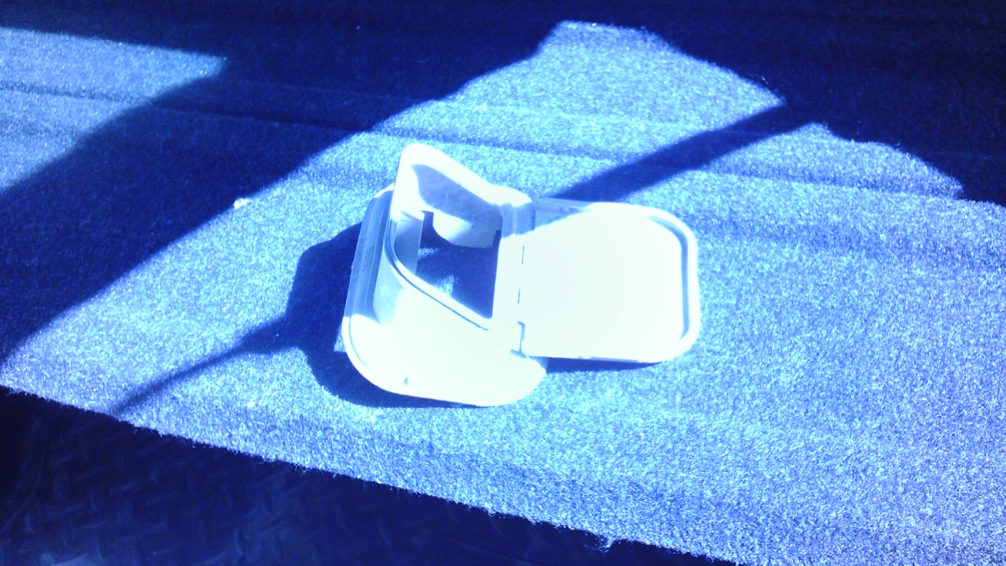

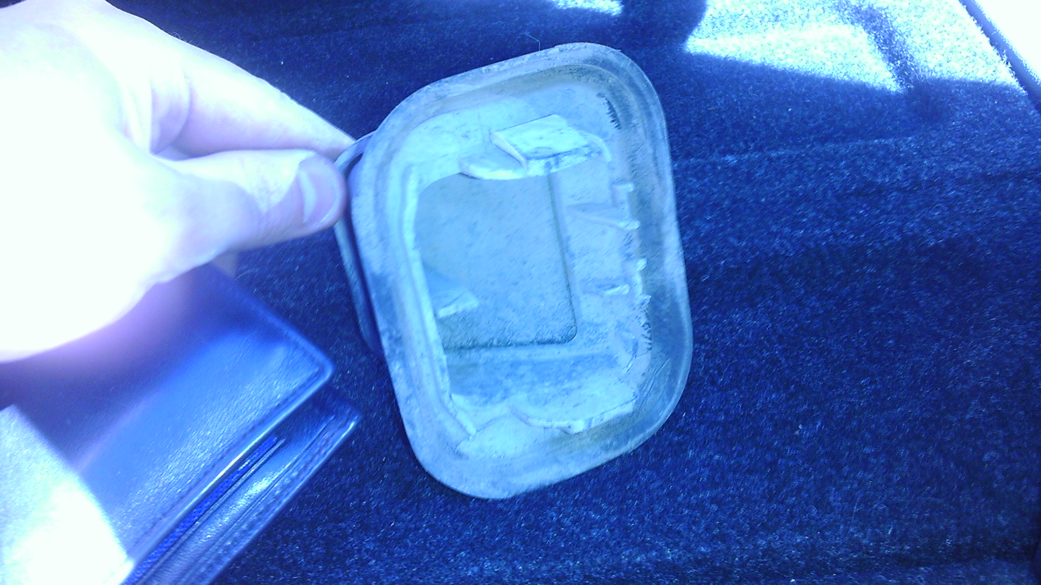

Товарищи, вчера снял переднее левое колесо - решил проверить уровень износа колодок и обнаружил пластиковую деталь (см. фото) зажатую м/у нижнем рычагом подвески и корпусом. Подскажите пожалуйста что это за деталь и откуда она отвалилась?[attachmentid=103721] [attachmentid=103722][attachmentid=103723][attachmentid=103724]

Это лючок для слива воды между перегородками моторного отсека и салона. Если правильно помню, их таких 2, один слева, другой справа от двигателя. Найдёте одну - вторая симметрично.
PS: прочитал на фотографии номер детали, 90535143 - я угадал. Вбейте в поиск на exist.ru, найдётся замена 01 04 260 , ткните [i] и там будут ссылки на схему в elcats.ru. Но она не информативна, к сожалению.
