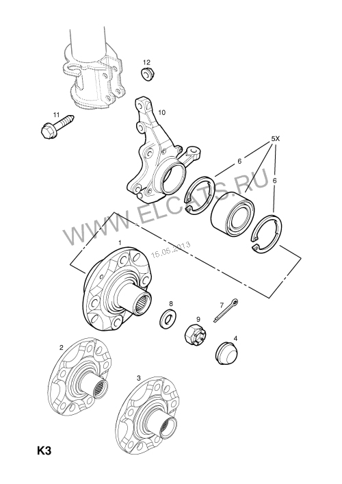

Доброго всем времени суток! Нужен совет. Загудел передний подшипник ступицы. Меняется ли он отдельно или идет со ступицей в сборе? И примерный ценник на запчасти? Кто менял - подскажите!

elcats.ru пишет, что ступица в сборе (№ 1 и 2). Но есть ремкомплект подшипника, поз. 5.
[attachmentid=103751]
Цена ступицы тут, подшипника тут. По ссылке на ступицу сразу же в аналогах стоит подшипник = 100% можно отдельно менять.
З.Ы. На автодоке сурово меньше просят за то же самое ohmy.gif.
