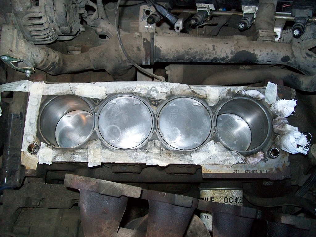

Масло поджирало...видимо из-за колпачков-они были дубовые
[attachmentid=113799]
Почистил и выровнял следы удара

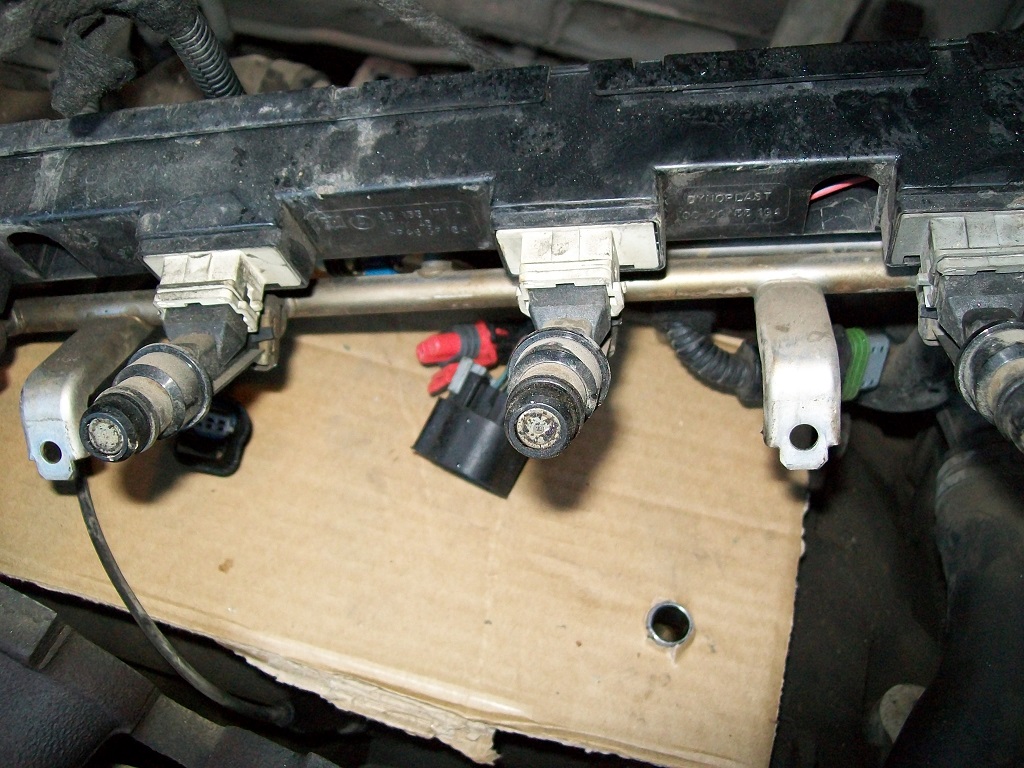

Так вот выглядят форсунки, хотя с покупки авто заправляюсь только на одной заправке Лукойл 95-м
[attachmentid=113801]

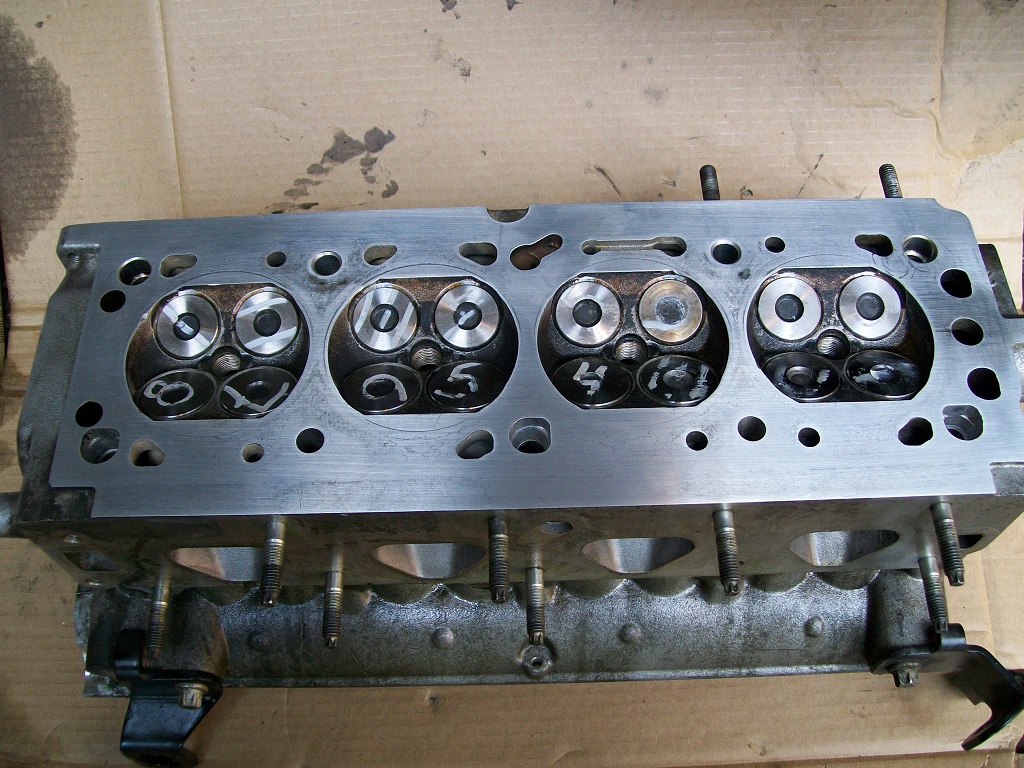

Голова после ремонта
[attachmentid=113802]

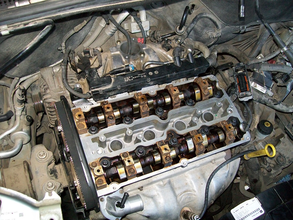

Почти собрал)
[attachmentid=113803]

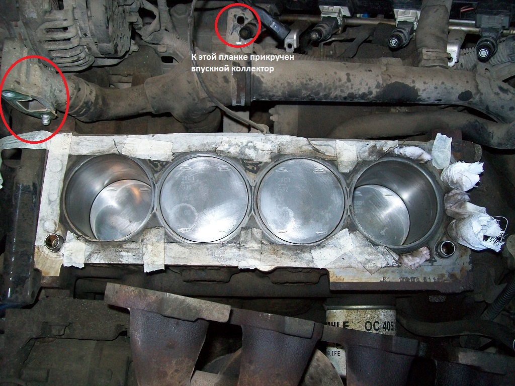

Кстати, при съеме головы есть пара подводных камней, заставивших меня попотеть)
Прежде чем ее снять, необходимо открутить штуцер системы охлаждения - он рядом с впускным коллектором. Чтобы его открутить, нужно отодвинуть генератор.
И еще нужно открутить один болтик, крепящий впускной коллектор к блоку цилиндров.
Чтобы его открутить, я просунул руку под коллектор и на ощупь его открутил при помощи маленькой трещетки с головкой на 13.
[attachmentid=113805]
