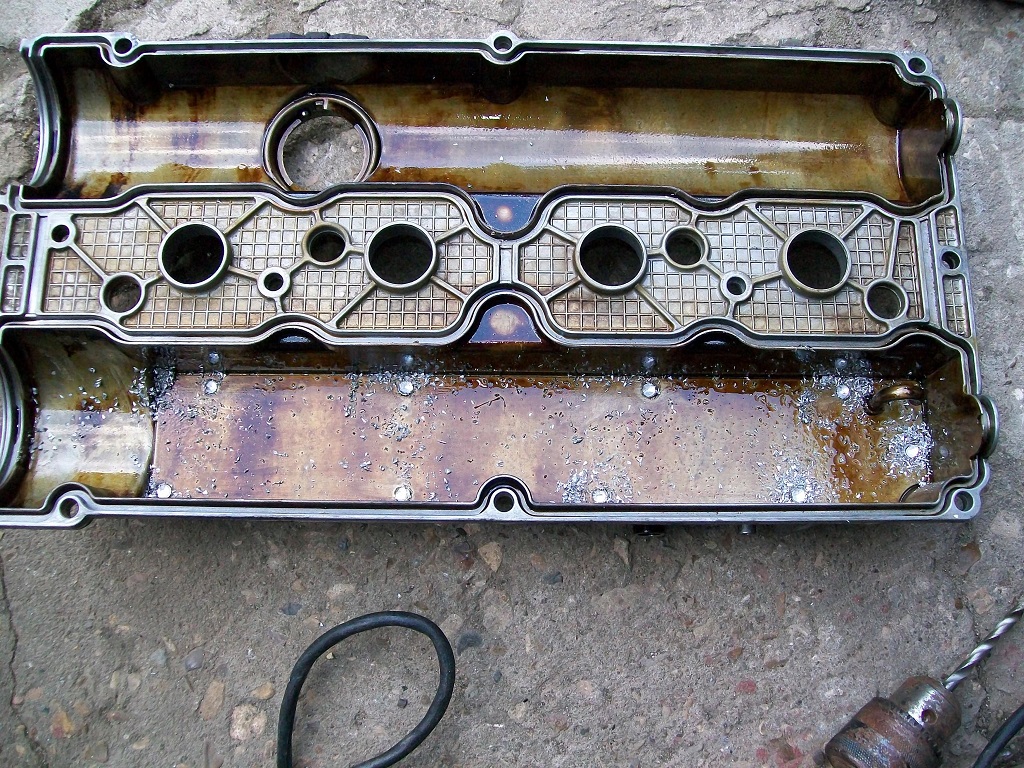

Разобрал сегодня клапанную крышку (это я все ищу как масло в впускной коллектор попадает)...
Во общем вот эта пластина на клепках, под ней типа маслоотделитель:
[attachmentid=113949]
Высверлил клепки...
[attachmentid=113950]

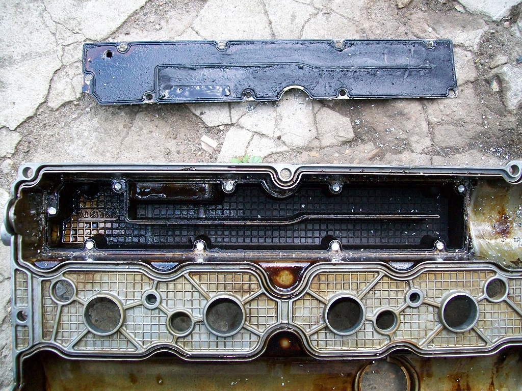

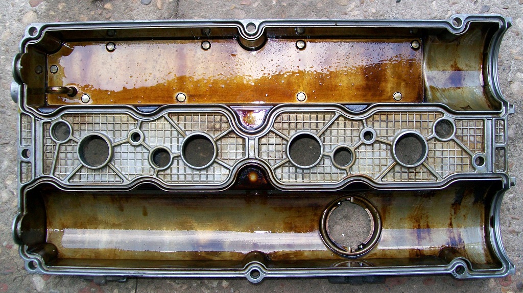

Снимаю пластину...а там не так уж и грязно...да и маслоотделителя что-то не видать - газы с масленой взвесью практически беспрепятственно попадают в трубки коллектора...
[attachmentid=113951]
Подумал немного...может из-за плохой прокладки под этой пластины масло попадает?

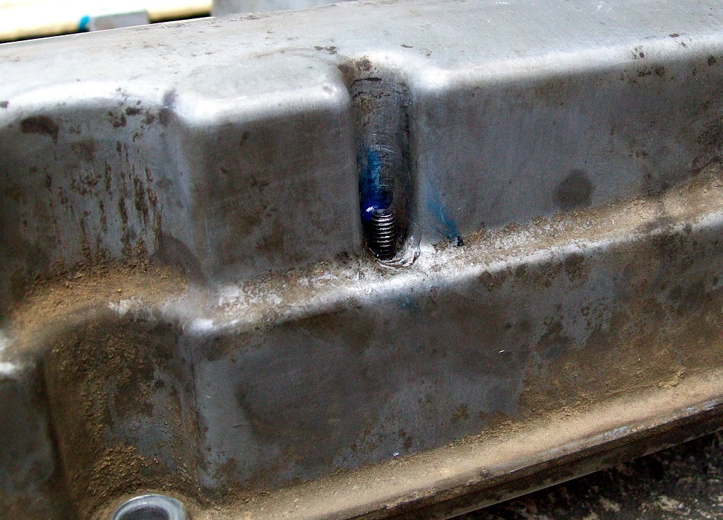

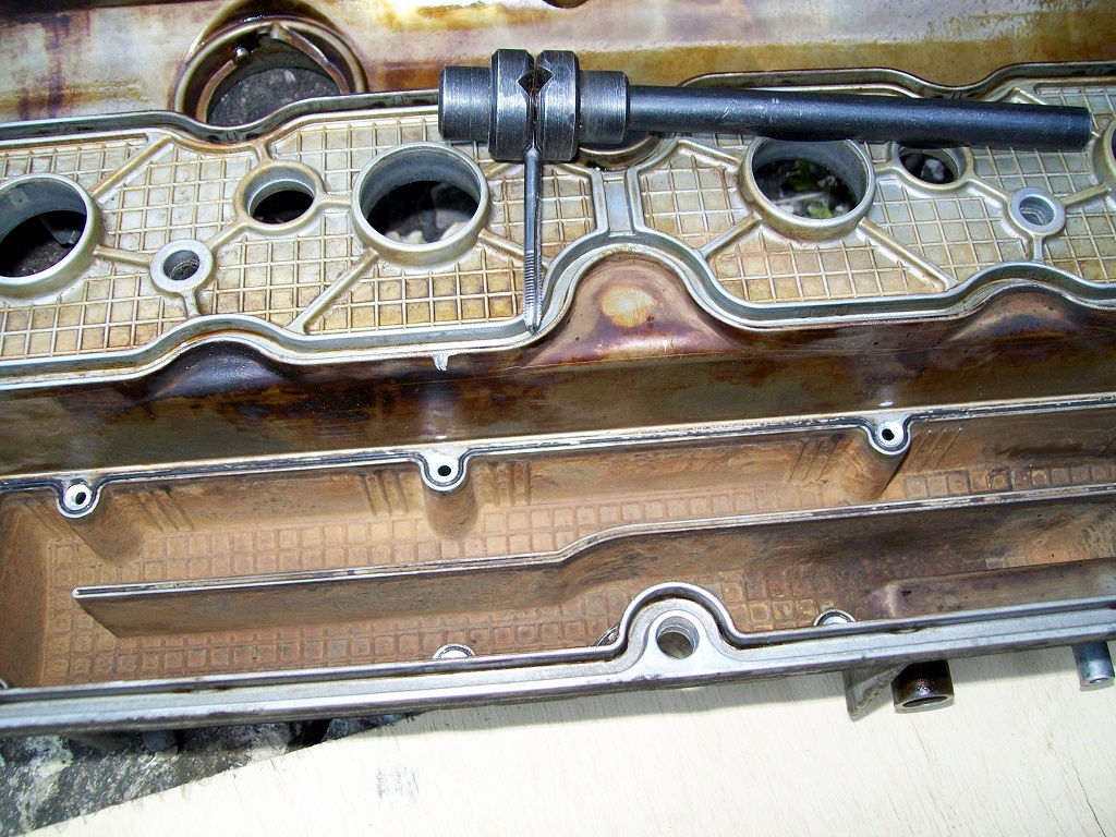

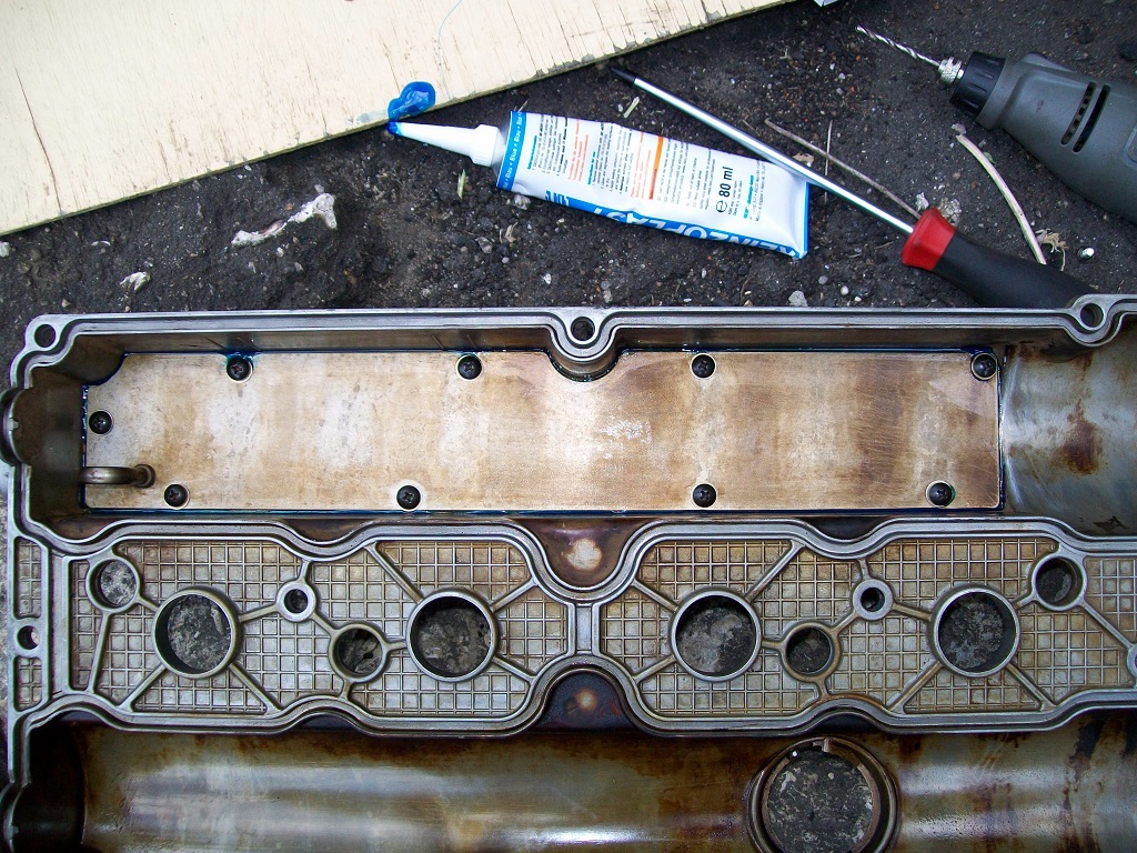

Но делать нечего - нужно мыть и собирать обратно. Просверлил насквозь отверстия 3мм и нарезал резьбу М4
[attachmentid=113952]

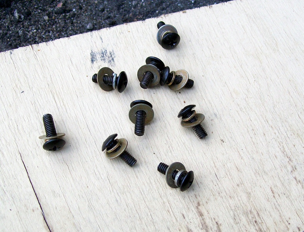

Нашел винтики с гроверами и шайбочками
[attachmentid=113953]

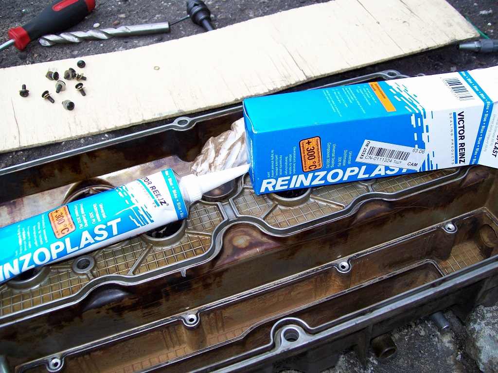

пластину решил посадить на такой герметик:
[attachmentid=113954]

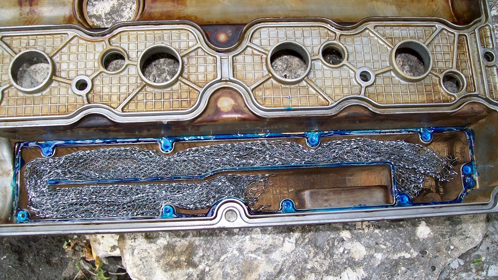

Когда уже хотел закручивать, на глаза попалась металлическая мочалка...подумал - почему бы и нет)
[attachmentid=113955]
Закрутил, подождал 15 мин., протянул...
[attachmentid=113956]
С другой стороны на всякий случай капнул на винты суперклея.
[attachmentid=113957]
Теперь поезжу-посмотрю...может что изменится...
