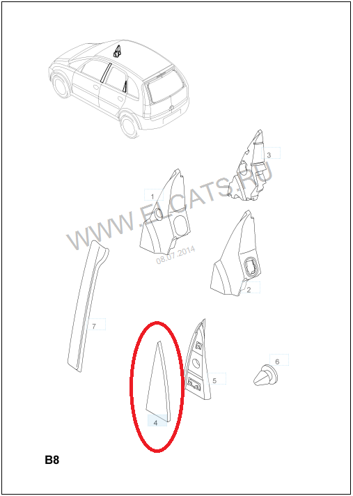

День добрый.
Подскажите пожалуйста .как называется пластмассовый треугольник на задней [БОКОВОЙ] двери ,находится рядом со стеклом? Авто Мерива 2006г. если есть возможность поделитесь ссылкой где можно заказать.
Сообщение отредактировал Uncle Bob: 08 Июль 2014 - 10:15
#9745 ser_platonov
ser_platonov
  • Cообщений: 994
  • Город:Коломна
Отправлено 08 Июль 2014 - 09:11
acer1916,
01 49 718 правый
01 49 717 левый
заказать можно в exist.ru
[attachmentid=114638]
