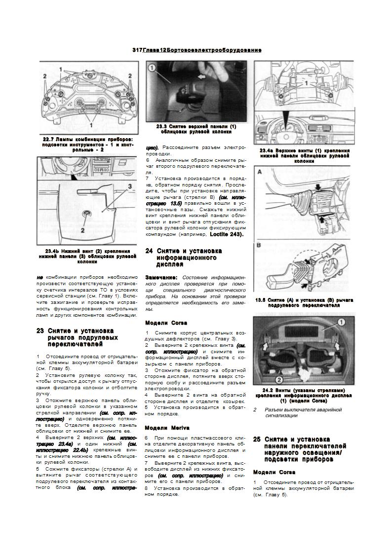

Так как не ответили в соответствующей теме, спрошу здесь, как снять информационную панель, дабы поменять лампочку?
Opel Meriva Z16XE., 2004 г.в.

Отправлено 27 Июль 2014 - 17:03
Вот!
