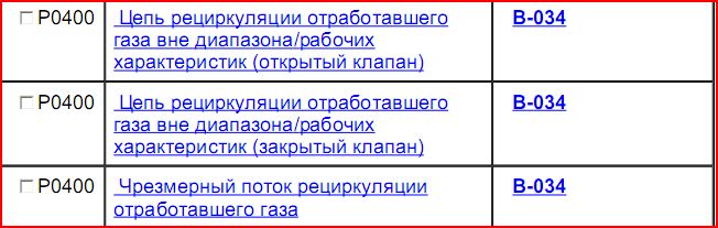

Возвращусь к написанному чуть раньше. Периодически горит лампа "неисправность электронного блока управления двигателя" (машинка с ключом). Никакие моргания не происходят при включении зажигания с двумя педалями. При горящей лампе чувствуется некоторое снижение мощности. При этом уже достаточно давно (и без горящей лампы) машина заметно дёргается на низших передачах - при добавлении/сбросе газа. На сервисе (Лаура Озерки) при этом ничего не обнаружили, ошибки не выдаются. Рекомендация - поменять свечи (результат - ноль). Помогите советом владельцу золотистого колобка! Может кто подскажет толковый сервис, или все у официалов только обслуживаются?

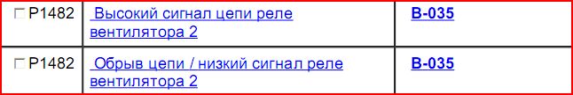

Получилось прочитать коды. Вот такие ошибки:[attachmentid=40502][attachmentid=40503] Машина 2003 г. Z16XE механика. Клапаном не занимался. Про предыдущих владельцев ничего не могу сказать..
ух ты. У меня такая же. В смысле машина, а не проблемаsmile.gif Ну с ЕГР по моему все понятно, тут пол форума про это исписано. Глушить или не глушить. А вот про вентилятор - подождем ответа бывалых.

насчет вентилятора bf.gif [attachmentid=40523][attachmentid=40524][attachmentid=40525]
