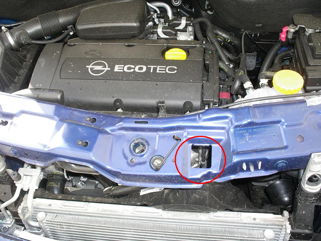

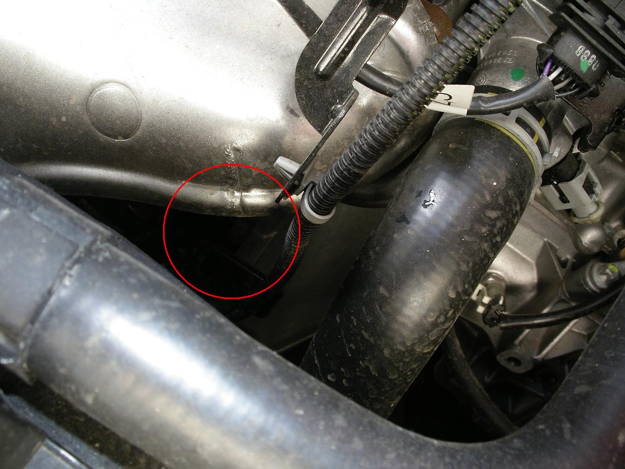

Друзья! Может кто подскажет где у нас находится номер двигателя? А то в мануале написано, что на левой стороне двигателя, но как я не вглядывался так и не нашел! Спасибо.
Если смотреть на ДВС, то справа от выпускного коллектора (светлый такой) на площадочке. Но если не протереть шкуркой и не посветить фонариком, то врят ли что-то увидите.
Если и протереть - то у меня всё-равно весь номер не видно, только часть через
прорезь в кронштейне.

Блин все глаза сломал, но так и ничего не нашел, может у кого фота есть? blink.gif Хотел смазать его смазкой, что бы не сгнил, а найти не могу! rolleyes.gif
Фотки не мои, извиняюсь не помню перед кем за нарушенный (С) :
