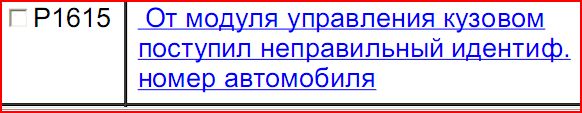

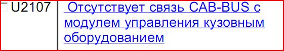

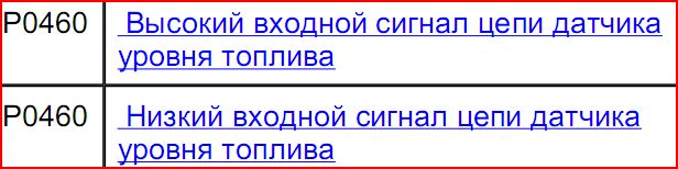

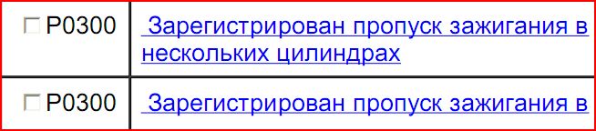

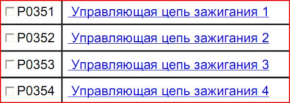

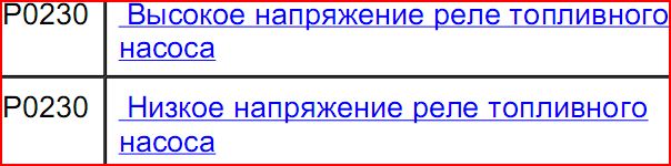

Цитата(Белый @ 1.10.2009, 0:06) Просмотр сообщения
EGR заглушили за недорого(970 р. в Лауре) - дёргаться перестала, а с ошибкой 1482 - сказали: либо резистор вентилятора(3200 руб) либо просто прочистить радиатор. Делал ли кто эту поцедуру? Уж больно всё плотно упаковано. Можно ли обойтись без снятия бампера или ещё чего?
Не знаю, связано ли всё, что произошло дальше с этим злосчастным EGR, но дальше произошло вот что:
Двигатель начинает потряхивать. Загорается CHECK. Меняю свечи (хотя и до этого менял недавно). Сбросил клемму, чтоб ошибки убрать - не помогло, только магнитола вырубилась - загорелась надпись SAFE на дисплее. Помимо ошибки[attachmentid=41879] появились и вот такие:[attachmentid=41880][attachmentid=41881][attachmentid=41882]. И ещё:[attachmentid=41884][attachmentid=41885][attachmentid=41887][attachmentid=41883]
Эти ошибки, видимо, были связаны со сбросом клеммы.
И ещё вот такая :[attachmentid=41888].
Заехал всервис (не ОД) - там сбросили часть ошибок, сказали, что помочь более ничем не могут (даже магнитолу не запустили), и посоветовали обратиться к ОД(!!!).
Через пару дней отдал в Лауру. Забираю. Говорят - все в порядке. Свеча второго цилиндра черная была - почистили, поменяли местами. Померили компрессию - в норме. Проверили блок катушек - рабочий. В общем всё ОК. Выезжаю. Проехал метров 500 - всё тоже самое. Дёргается. Горит чек. Ну и очередная порция неисправностей. Вот таких:
[attachmentid=41889]
ну и весь вышеперечисленный набор (кроме 0302 и 0230)
Возвращаюсь, общаюсь. Приёмщик после неких консультаций говорит: давайте поставим блок катушек (9500 руб.+600 руб. снятие-установка). Если не поможет - проверим форсунку, но ее на данный момент в наличии нет. Я, конечно, решил, что купить блок катушек и поменять его могу сам. И не за 9500 р.
Еду в магазин, беру "в аренду" блок катушек (не оригинал, 3700 руб.) и ставлю его вместо своего. Проезжаю пару километров - вроде, все в порядке, не дрожит. Хотя чек горит.
Радостный, покупаю этот самый блок, но, проехав еще километров пять, понимаю, что все повторяется снова.
В чем может быть дело? При том, что непосредственно после того, как двигатель заводится - некоторое время он работает ровно.
ключ зажигания второй попробуйте....это к тому,что в ключе давно батарейку меняли?может быть вся свистопляска связана с иммобилайзером?
ну либо некорректно заглушили EGR ...

Второй ключ попробую, конечно. Только, кажется мне, что батарейка не причем здесь - сигналка включается-выключается нормально, а иммобилайзер ведь штука пассивная( энергонезависимая), кажется... А вот на счет заглушенного ЕГР есть подозрения. Может это так проявляться? Кстати, хотел подъехать 14.10 к Меге, но поломка всё испортила. Мой колобок был бы, наверное, самым старым представителем вида.
У меня заглушен, всё нормально. Судя по хаотичности ошибок, а так же их отношению к электрике - проверьте электрику: клеммы аккумулятора, генератора, предохранители (обе коробки - у капота и под торпедой). Иммобилайзер будет давать ошибки бензонасоса и зажигания. Я б с магнитолы начал - SAFE после снятия питания (в том числе и дежурного) появляется.
Мне, как я понял, заглушили его программно, железо при этом никакое не трогали. Т.е. имеем неисправный, но заглушенный клапан, видимо...
