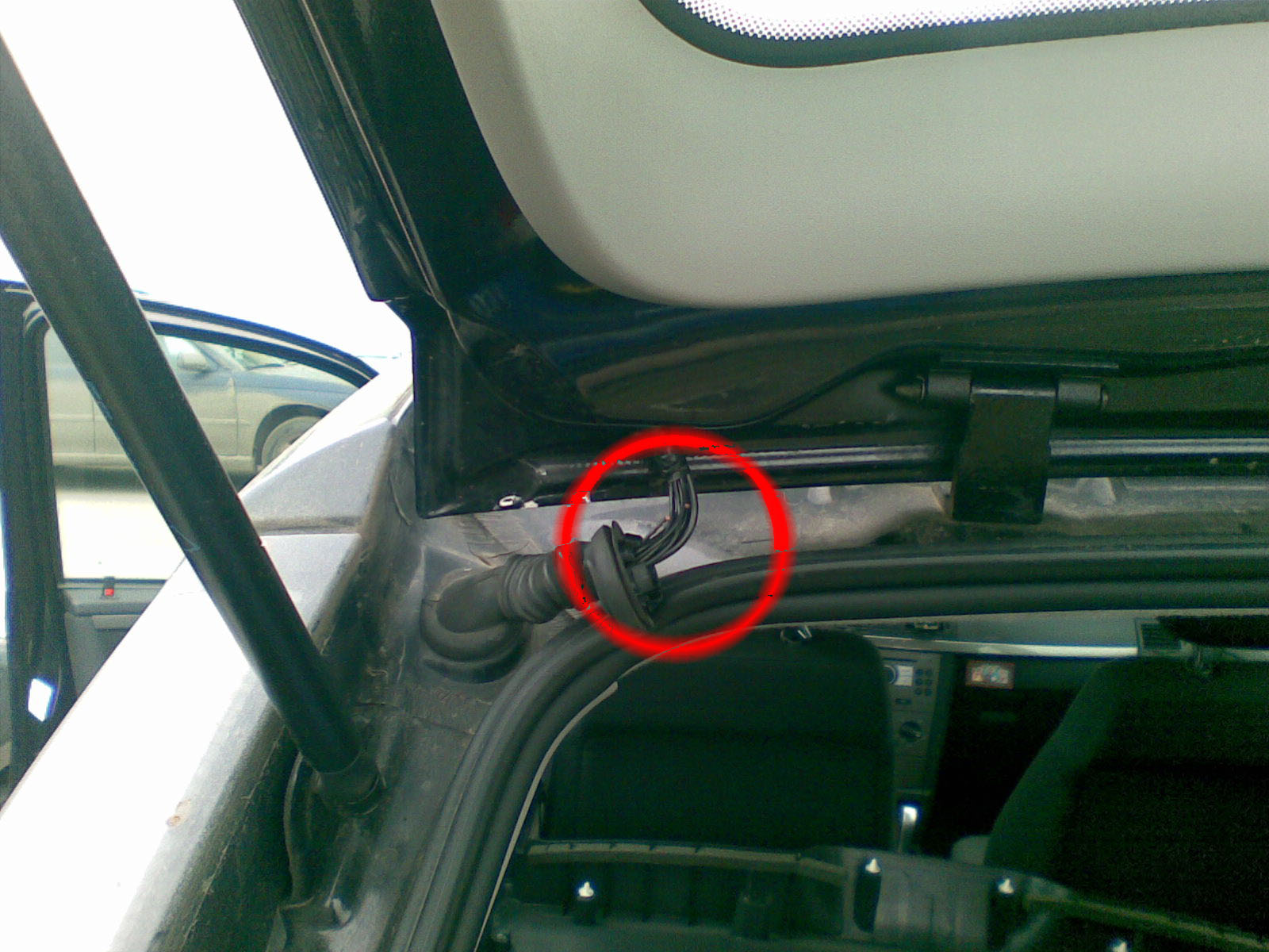

Столкнулся с проблемой: не открывается задняя дверь (нажатие кнопочки положительного результата не дало).
Разобрал эту самую дверь. Всю ;-) ... всё, вроде, на месте и исправно...
Потом вспомнил, что кто-то из уважаемых Опелеводов имел уже такую неисправность.
И действительно - загадочным образом порвался (!!!) провод в гофре между кузовом и дверью.
СПАСИБО ВСЕМ УЧАСТНИКАМ ФОРУМА!

Цитата(DimitryS @ 29.11.2009, 13:04) Просмотр сообщения
ОПЕЛЕВОДАМ, ПРИВЕТ!
Отнюдь увы не загадочным. Известная болезнь для пятых дверей у Адама.

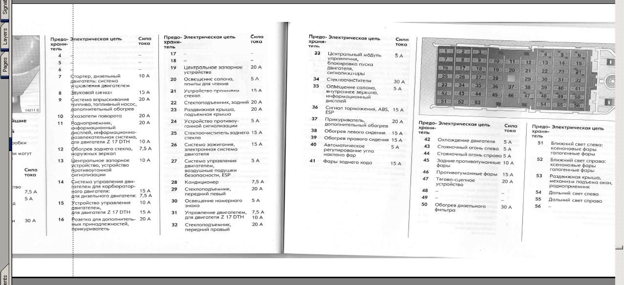

Сегодня обнаружил, что не горит задний правый габарит и стоп сигнал (поворотник работает) думал лампочки, а нет - целые обе. Понимаю что нужно проверить предохранители,но вот схемки какой за что отвечает не найду ни как может кто нибудь поделится ссылочкой. И от совета не откажусь кто сталкивался с подобным, может что другое смотреть нужно?

Цитата(Villain @ 3.12.2009, 12:36) Просмотр сообщения
Добрый день.
А мануал читать не пробовали? там такая схемка 100% есть!
...что не горит задний правый габарит и стоп сигнал (поворотник работает) ..... нужно проверить предохранители,но вот схемки какой за что отвечает не найду ни как ......
Вот кусок скана мануала, а по сути , похоже контакт где-то в фонаре потерялся...
большое спасибо
