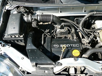

Всем привет! Сегодня ехал потихоньку, на дороге было тихо, остановился на обочине и когда стал трогаться что-бы ехать дальше услышал из под капота странный звук похожий на шипение при выпуске воздуха под давлением - это при нажатии педали газа, после этого во время движения звук я не слышал, потом когда поехал задом вперед при нажатии педали газа опять тот же самый звук! Кто с таким сталкивался, что это может быть, может на других машинах так же, может это нормально!? blink.gif

Отправлено 09 Август 2013 - 08:22
~Олег~, проверяй впускные патрубки, ищи дыру

  • Автомобиль: Agila 1.0, 2002г.в., Z10XE
Отправлено 09 Август 2013 - 10:16
Честно говоря я не очень разбираюсь где что в движке, где их искать! А с дырой что делать если она есть? Вообще я полный лузер в ремонте двигателя, поэтому прошу не ругать меня ну если только посмеяться!!! rolleyes.gif
Это которые служат для забора воздуха и крепятся к воздушному фильтру?

Отправлено 09 Август 2013 - 10:19
Возможно,посмотри эти шланги до заслонки,вообще посмотрел я в некоторых местах,откровенно недоработка,в тех местах где шланги соприкасаются с чем то еще они стираются,нашел 2 потертости почти до дыры,обмотал изо лентой rolleyes.gif

Отправлено 09 Август 2013 - 11:00
Послушал сейчас на холостом потихоньку шипит, погазовал, особых изменений не было, стал трогаться и явное шипение опять появилось, посмотрел, визуально ни чего не обнаружил, где хоть примерно искать [attachmentid=106248]

Отправлено 09 Август 2013 - 11:08
Ищи от впуска от трубы откуда воздух всасывает до двигателя,а шум точно из под капота??

Отправлено 09 Август 2013 - 12:00
Цитата(pashar @ 9.8.2013, 12:08) Просмотр сообщения
Постараюсь не сбить! bf.gif А шум как будто откуда-то из под движка (когда на холостом слушал)!

Отправлено 09 Август 2013 - 12:05
под машиной сухо?
