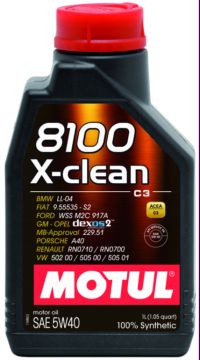

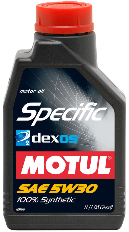

Вот решил опять поднять спорную тему про масло . Лично мне родное совсем не нравится , если менять раз в 7,5 тыщ еще ничего , но я предпочту замену раз в 10 тыщ , приглядел себе мотюль , есть два варианта но пока не решил на чем остановится , хотелось бы мнение форумчан услышать , вторую фотку не могу выложить , там мотюль C- CLEAN , допуск С 3 , тоже подходит , но вязкость 5W40

алес ф,

алес ф, у Motul есть 3 марки масла стандарта dexos2 [attachmentid=111502]
я бы брал как и родное GM 5W30 , тем более есть специальное Motul dexos2.

Graver, в принципе я тоже к нему склоняюсь , у него и вязкость рекомендованная

Стоковое GM малозольное. Мотюль специфик также малозольный. А вот 8100 уже полнозольный. Надо в первую очередь выяснить допускает ли производитель применение полнозольного масла в нашем двигателе, не будет ли проблем с гарантией. Если все это допускается, то однозначно надо заливать 8100, правда смущает вязкость. А разве масло с вязкостью 5W-40, применяют на бензиновых движках? Если не ошибаюсь, чаще на дизелях.

MOTUL SPECIFIC DEXOS2 5W-30 :
Класс вязкости, SAE J 300: 5W-30
Плотность при 20°C (68°F), ASTM D1298: 0,850 г/см3
Вязкость при 40°C (104°F), ASTM D445: 69,6 мм2/с
Вязкость при 100°C (212°F), ASTM D445: 12,0 мм2/с
Вязкость HTHS при 150°C (302°F), ASTM D4741 3.54 мПа.с
Индекс вязкости, ASTM D2270: 170
Температура застывания, ASTM D97: -36°C / -32,8°F
Температура вспышки, ASTM D92: 232°C / 449,6°F
Сульфатная зольность, ASTM D874 0,78% массы
Щелочное число, ASTM D2896: 7,4 мг KOH/г

Gvo, кстати , вы описываете х-цесс , а я писал про х- клин , а оно тоже малозольное , так что придется менять каждые 10 тыщ или раньше , погляжу по мере эксплуатации

Пользовал Motul Specific Dexos2, отличное масло, отмыло желтые отложения после оригинального GM Dexos2.

Лил Motul Specific Dexos 2, сейчас Ravenol HLS Dexos2, так они так не чернеют, капельная проба дает нормальный коричневый цвет после 10.000км пробега.
