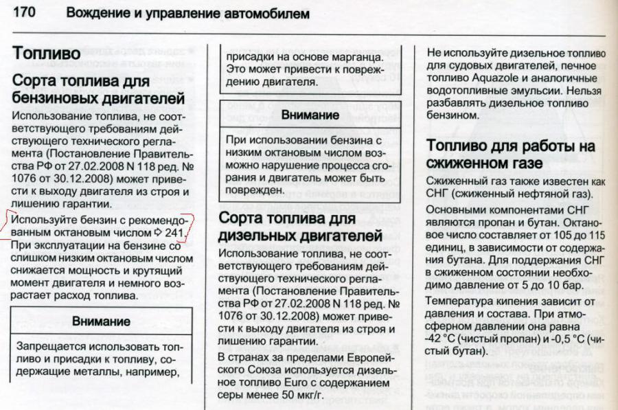

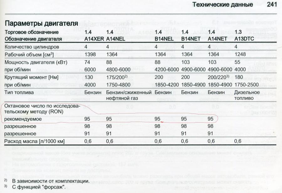

#1614 K S M
K S M
  • Cообщений: 1 015
  • Город:Мценск
  • Интересы:Разные
Отправлено 10 Апрель 2018 - 17:22
Про бензин из моей инструкции.1.jpg 2.jpg Инструкцию  надо читать (изучать) внимательней  и тогда не будут  возникать вопросы,  какой бензин лить.

#1615 stells2
stells2
  • Cообщений: 4 551
  • Автомобиль: есть
Отправлено 10 Апрель 2018 - 18:14
@bsn-s
Это руководство унифицировано для всех искровых ДВС. Согласитесь, при с.ж. в 9,5 на атмосферном и на турбине реальность в камере будет разная. На турбовых её и понижают специально (что "колхозы" и не учитывают). Да, вероятно 92-й в каком то случае и позволительно для турбодвижка, может это морозы может еще что и да, машина поедет на нем и, вероятно сколько то будет ездить, но экономии от 92-го никакой, а выискивать этот "случай", рискуя получить проблемы - зачем?
