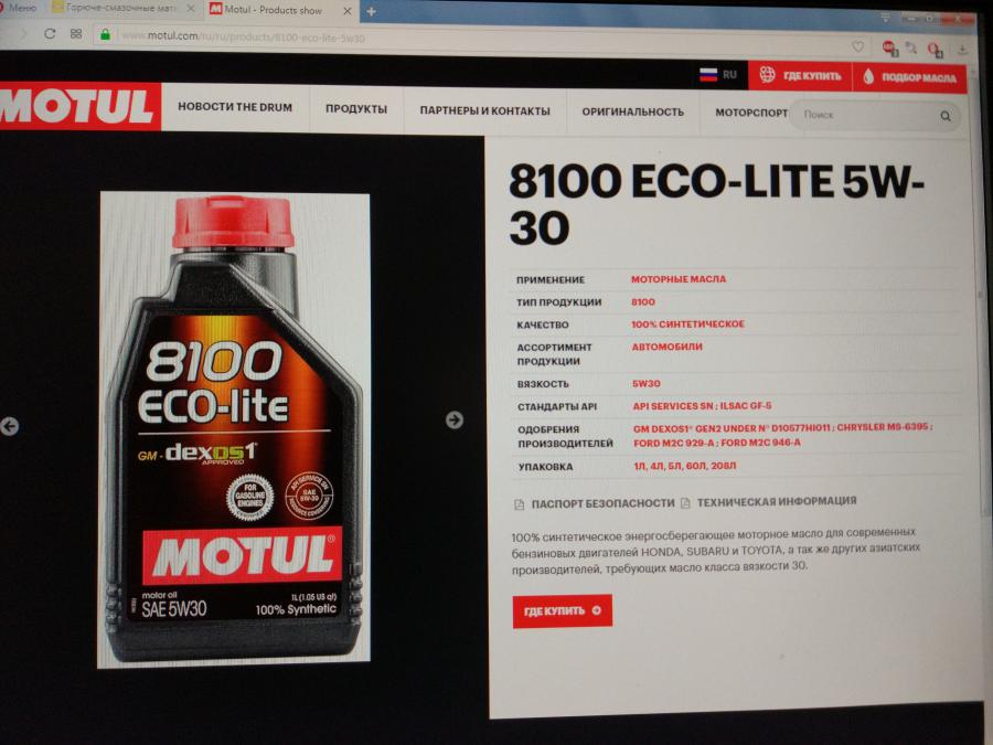

Всем привет, приобрел себе мотюль дексос 1 ген 2, в больших банках не нашел обновленного , взял в литровых в метро, до этого ездил на нем же только дексос 2, впечатления положительные. В связи с новыми рекомендациями взял новое буду смотреть как себя поведет
