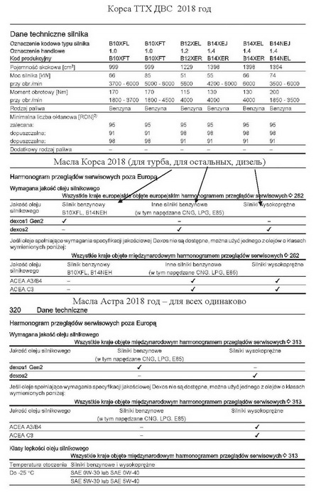

#1737 sosed39rus
sosed39rus
  • Cообщений: 724
  • Город:"Выселки РФ" - Калининград,39rus
  • Автомобиль: Meriva 2015,JOY,B1.4XER,5MT,CD600
Отправлено 22 Июль 2018 - 20:36
Совершенно верно, stells2, в их букварях появилось про масло еще начиная с версии 2016,5. Так еще на примере корсы - с 2014,5 - начали вводить два понятия = код ДВС производственный и код ДВС фактический, зачем это - не готов ответить, но у них на базе В1.4 XER было выпущено 2 ДВС.И допуск по маслу у них 2 вида- для турбин одна, для дизеля и не турбо - иной, а астра - вообще замарачиваться  не стала - всем один тип для бензинок.
  • stells2 сказал за это спасибо
