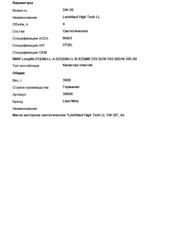

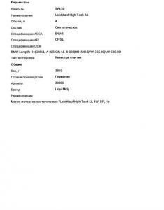

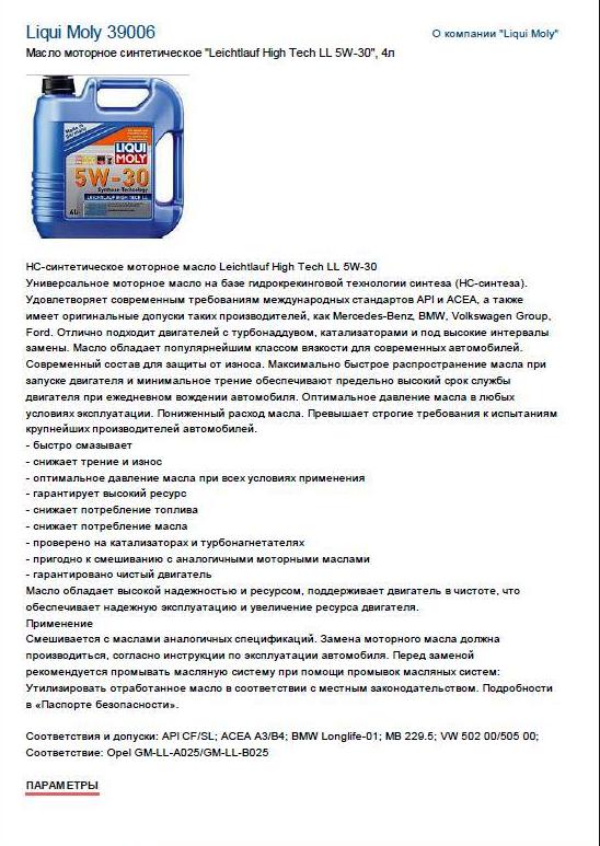

Добрый день! Как думаете, насколько правильным будет использовать в атмосферном двигателе масло Liqui Moly Leichtlauf High Tech LL 5W-30 (https://www.exist.ru...e/?pid=55D0CD6C), с учетом того, что согласно инструкции по эксплуатации при отсутствии моторного масла, соответствующего спецификации Dexos, можно использовать масло GM-LL-A-025, ACEA A3/B3?

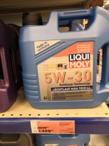

Просто при средней цене 2 100 - 2 400 руб., в Metro CC оно сейчас продается за 1 500 руб.
Или не заморачиваться и лить как ранее GM Dexos 2 с заменой 8 - 10 т.км?

@Nowus Если продолжать лить Дексос, то интнрвалы немного сократить...тысячь до 7с половиной... А Liqui Moly Leichtlauf High Tech LL 5W-30 вполне годное масло для ХЕRа, его можно и чуть поболя покатать... главное, что бы не залипуха была...уж очень цена подозрительна...

@Vladimir 9 Ну, вроде как Metro Cash & Carry...

Хуже не будет это точно и оно честно отходит 10 000 км  :ok2:
