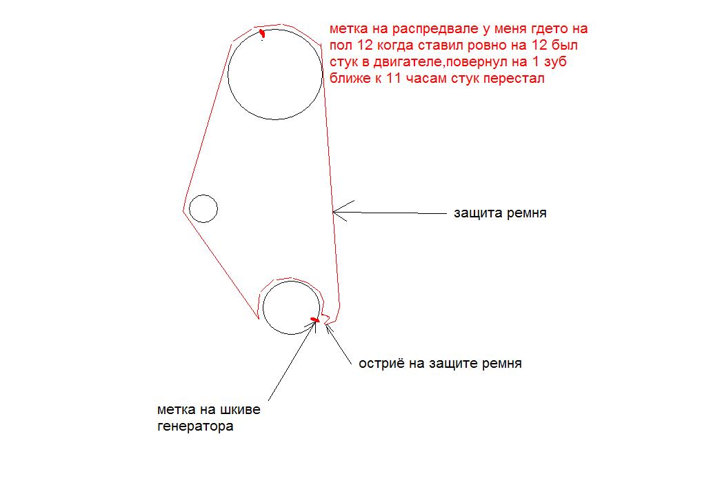

та никому ниче не запрещаю)))и не имею на это права хоть на форуме хоть в жизни)
просто так написал,ну типо чтоб не создавались лишние конфликты,Но думаю останемся на первом варианте и помиримся, хотя опятьже ни скем собсно не сорились,короче забейте...
по теме! метки выставил как нарисовал на картиночке, сначала выставил поршень в вмт,потом полез вниз и смотрел что с чем может совпасть и увидел метку на шкиве генератора она стояла почти напротив остренького выстапа на защите ремня, я чуть подвинул чтоб они чётенль сошлись.
на звезде распредвала риску нашол а вот с чем её сместить нет,но знал что она почти ровно вверх должна стоять,( но опятьже ровнно верх по отношению с двигателем или землёй(так как двиг под наклоном кабы стоит)
вобчем поставил ровно вверх по соотношению от плоскости крышки распредвала и были стуки при работе двигла потом сдвинул на 1 или 2 зуба звездочку к 11 часам стуканье перестало на этом и остановился...

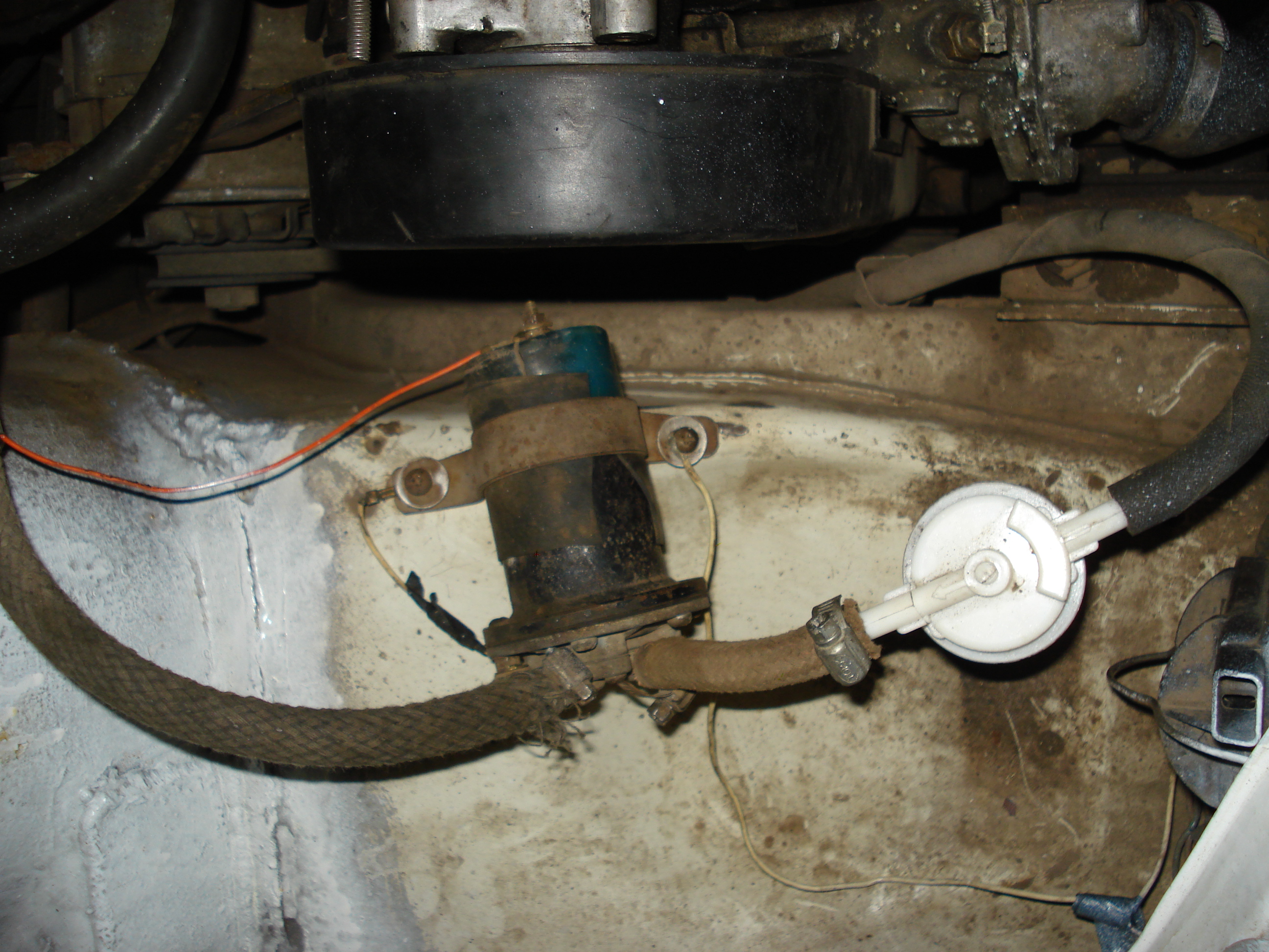

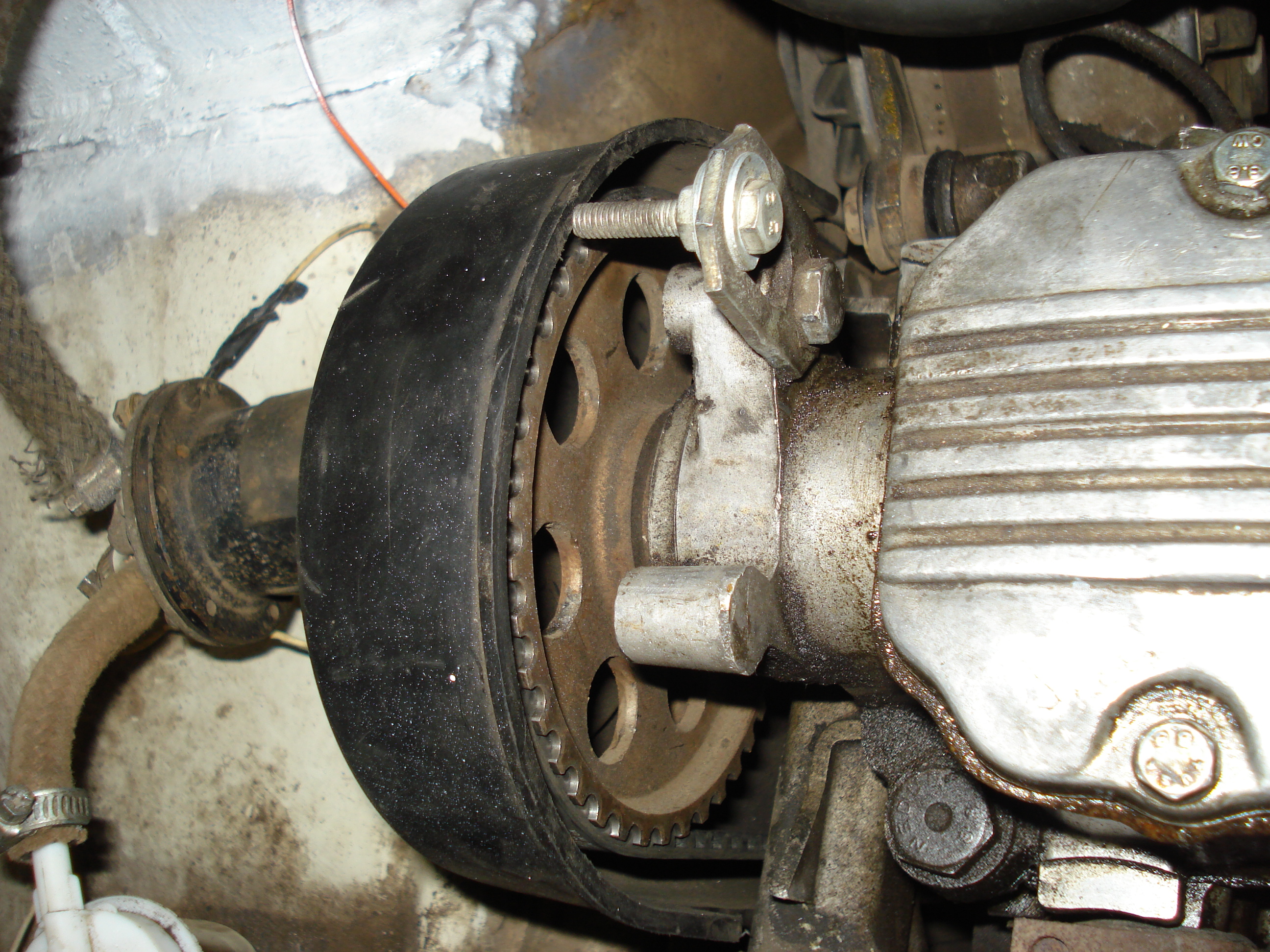

ну а тут пару фоток подкапотного,грязно и некрасиво ничего еще не успел убрать надо сначала починиться
можеткто чтото увидет чтото не так может..
должно быть вот так
[attachmentid=84845]

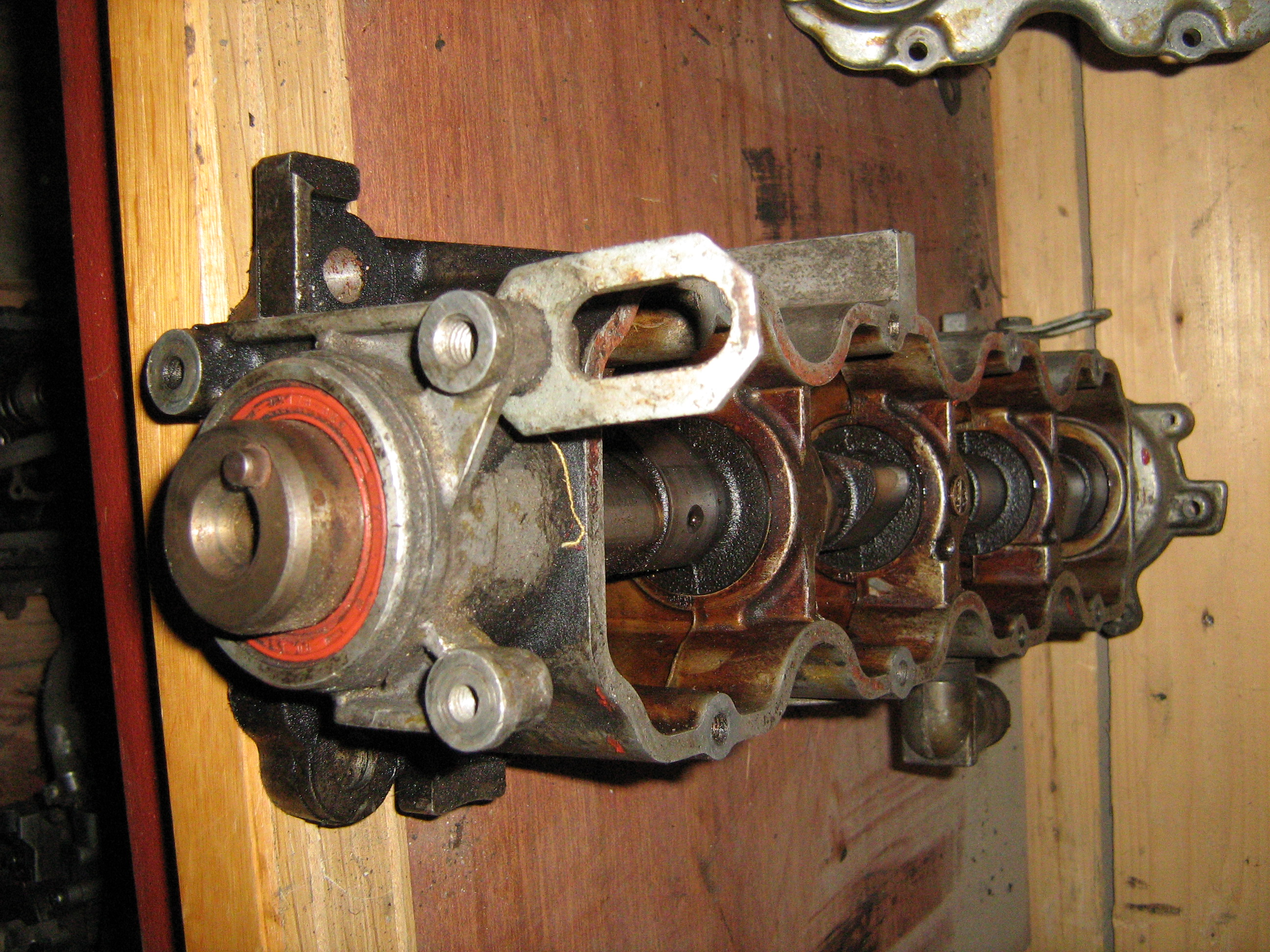

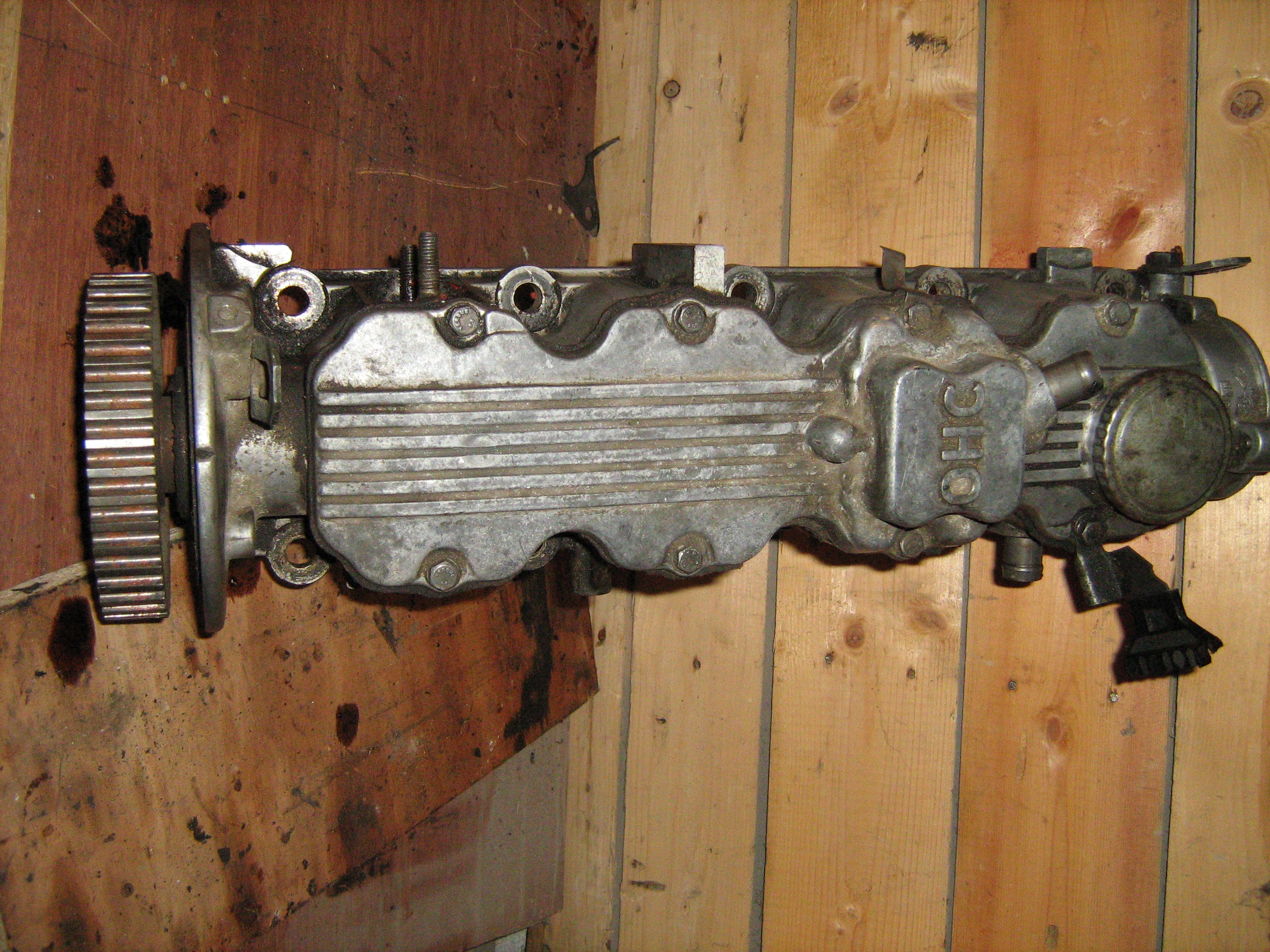

я вас поздравляю. но это ж выясняется только сейчас. посылаю вам
фотки башки как оно быть должно.
[attachmentid=84846]
а у вас вот так
[attachmentid=84848]
вы понимаете чем отличаются эти две постели?
первая - то что должно быть, вторая что у вас.
а у вас вот так
верхняя как на 1.8 ...вторая ,как на вектре с роликом натяжения. вопрос с какой стоит звездочка головки там,,, вот в чем вопрос. из-за этого может быть ошибка в установке ремня у вас. и должна звезда распреда стоять как в посте 34 .... две фотки слева друг над другом ....относятся к потели ,которую херус указал вторым рисунком и вот на ней такие метки. я узнал это дело. во млин приехали. получается второй рисунок веркиной комплектации ...чтоль с 2литра, риску видно где сальник на втором рисунке Херуса.
млин ...не помешала бы темка про взаимозаменяемость голов дракона)
вот и подвох.... щас глянул, на этой голове номер два. метка становится не вертикально,а на 11 часов гдет.это голова с c18nz вектра А.вот рисунок меток с этой головки или два рисунка поста34(но та ли звезда с меткой там ,или она становится сама как надо на распред на вашей головке)?????
возник вопрос как быть с меткой распреда.... с нижней понятно
Сообщение отредактировал alextiger: 30 Январь 2012 - 00:52
