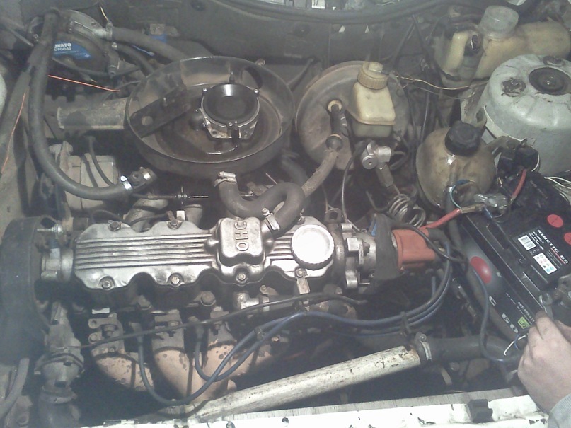

на двигле стоит постель как на нижней фотке но вал эдентичен валу как на первой фотке проверял... просто на двигле стоит постель без метки и все...
как это так? простите, но я например не ясновидящий, чтобы сказать какой же вал у меня
на первой фото. спрашиваю прямо - ВАЛ ОТ КАКОГО МОТОРА СТОИТ У ВАС?
постель без метки появилась на асконе в сентябре 1986 года. и применялась только
на трех моторах. увы - не на тех, которых мы касались в обсуждении этой темы.
кстати на этом распреде машина заведется и даже поедет, но вот как поедет
это уже вопрос. надо посмотреть на форуме ставили ли такой распред на мотор
и как оно ехало если ставили.
также еще раз задам вопрос - дайте номер мотора.
играть в шерлоков холмсов честно надоедает, мы пытаемся вам помочь,
а вы утверждаете то, что не можете обосновать.

попытаюсь ещё раз обьяснить подробно...
сейчас на машине стоит постель которая без метки,но в придацу с машиной хозяин дал ещё одну постель с валом,так вот на ней эта метка имееться...
я снимал крышку с постели на двигателе и сравнивал вал с тем которым он мне дал в придачу на котором есть метка,и валы одинаковые.
номер немогу щас дать( незнаю...гараж далеко,посмотреть щас немогу...
а какие у меня валы и там и там незнаю...но наверное правильные
тут есть фотки там немного видно трамблёр... щас поищу чтото поближе
http://vk.com/album14561194_146057384

уточняй,... вплоть до того , что снимай звезду и меряй положение вершины любого удобного кулачка распреда(сравнив их высоту на разных валах) к какой нить точке на постеле при метке как надо... на одной и другой постели с одной звездочкой(например с той что сейчас стоит).сравнивай.башка с c18nz у которого ролик натяжителя и похоже валы там с разными фазами,чет мне интуиция подсказывает.разрезная шестерня может поправить положение чуток.либо перекидывать и ехать.но! вдруг не та и высота не та к поршню или вал выше и пипец клапанам при обрыве или если догонят.
я уверен в том, что вы на глаз не сможете определить какой вал стоит у вас на
машине.
если вы в дальнейшем постараетесь четче изьясняться - и если вы мне дадите
фотографии постели распреда со снятой крышкой (достаточно будет первых пару
цилиндров) и прилегающей распредвала, то я скажу какой у вас вал

#45 Kisslotnik
Kisslotnik
  • Cообщений: 64
  • Город:Харьков,Украина
  • Автомобиль: Ascona с 1985г.в, 1.8л. карб .
Отправлено 30 Январь 2012 - 01:08
валы одинаковые,и в тех же положенях звёзд ,тоже одинаковые . я ставил их рядом и было прекрасно видно что кулачки смотрят эдентично
похоже что с метками у меня все в поряде! остаеться зажигание и расход 25 литров.....

в общем щас только увидел на твоей второй фотке болт поставили там где метка должна быть.кулибины)ищи кожух родной и все увидишь сам.

Цитата(alextiger @ 30.1.2012, 1:01) Просмотр сообщения
уточняй,... сравнивай.
кстати ты не угадал вал, который я показал вторым.
но в целом без замечаний.
тот болт придерживает защиту чтоб не тарабанила по ремню,он упираеться в кожух(защиту)
ну покрайней мере я очень тщательно проверял кулочки
ну и двигатель работет нормально,значит стоят метки более мение правильно
Сообщение отредактировал Kisslotnik: 30 Январь 2012 - 01:21
у вас стоит радиатор от камаза?
еще приколол змеевик на тормозной трубке
[attachmentid=84856]

#50 Kisslotnik
Kisslotnik
  • Cообщений: 64
Отправлено 30 Январь 2012 - 01:48
)))))))))))))) та не )) от девятки походу...
а насчет спиральки я тоже удислялся... нафиг так сделал? там же воздух может накопляться.

а мне боьше чет намекает болт на метку, если смотреть схему меток)
а еще мощности в 118 лс в ней не было даже в магазине.
а сейчас вы ее вообще своим карбюратором просто задушили.
если в документах стоит столько - значит я не ошибся и в девичестве
ваш мотор был 18Е о 115 лс. кстати посмотрите за задним правым колесом
может еще там на усилителе багажника висит штатный насос?

Отправлено 30 Январь 2012 - 01:55
ну да он почти стоит там где и метка поидее должна быть но он у меня уже сто раз проворачивался не туго был закручен)вот на 1 зуб правее от болта у меня какраз метка стоит...
кстати изначально у вас стоял злой вал. вначале тупняк, а потом ууууууууууух!
а щас похоже стоит унылый для неспешной езды... не совсем пригодный к мотору.
в целом кстати это показывает и сьехавшая метка.

Отправлено 30 Январь 2012 - 02:04
изначально это с завода? а как узнать щас такой или другой?
вабще она у меня и сначала и потом уххххх...
раз друга прокатил так говарит что прижимает к сидушке хорошо даж на 3 передаче
я написал в посте 44 что нужно чтобы определить какой сейчас.
я думаю чтобы было уууууууууууух надо кроме вала еще залить
соответствующий мотору бензин. 18Е ваще позитивный мотор.
только расход у него не очень. я пуляю так что в 15 не всегда
укладываюсь. по трассе 7-8

Отправлено 30 Январь 2012 - 16:16
позвонил хазяиу, сказал что распредвал оригинальный и там и там только разные постели у меня,
и сказал что он рисовал метку,кста в 29 посте её видно...
ну я так и поставил ,короче с метками разобрались
