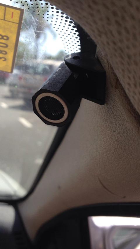

Ребята, подскажите пожалуйста, что это за штука такая? Две по углам лобового стекла внутри салона. Давным-давно видел такие, но никогда не знал что это.
Corsa B 1998 года.

@Spanish_Cat это ультразвуковые датчики охраны салона от нештатной сигнализации

@Амбр Благодарю. Значит где-то установлена сигнализация, о которой никто ничего не знает, хм…
