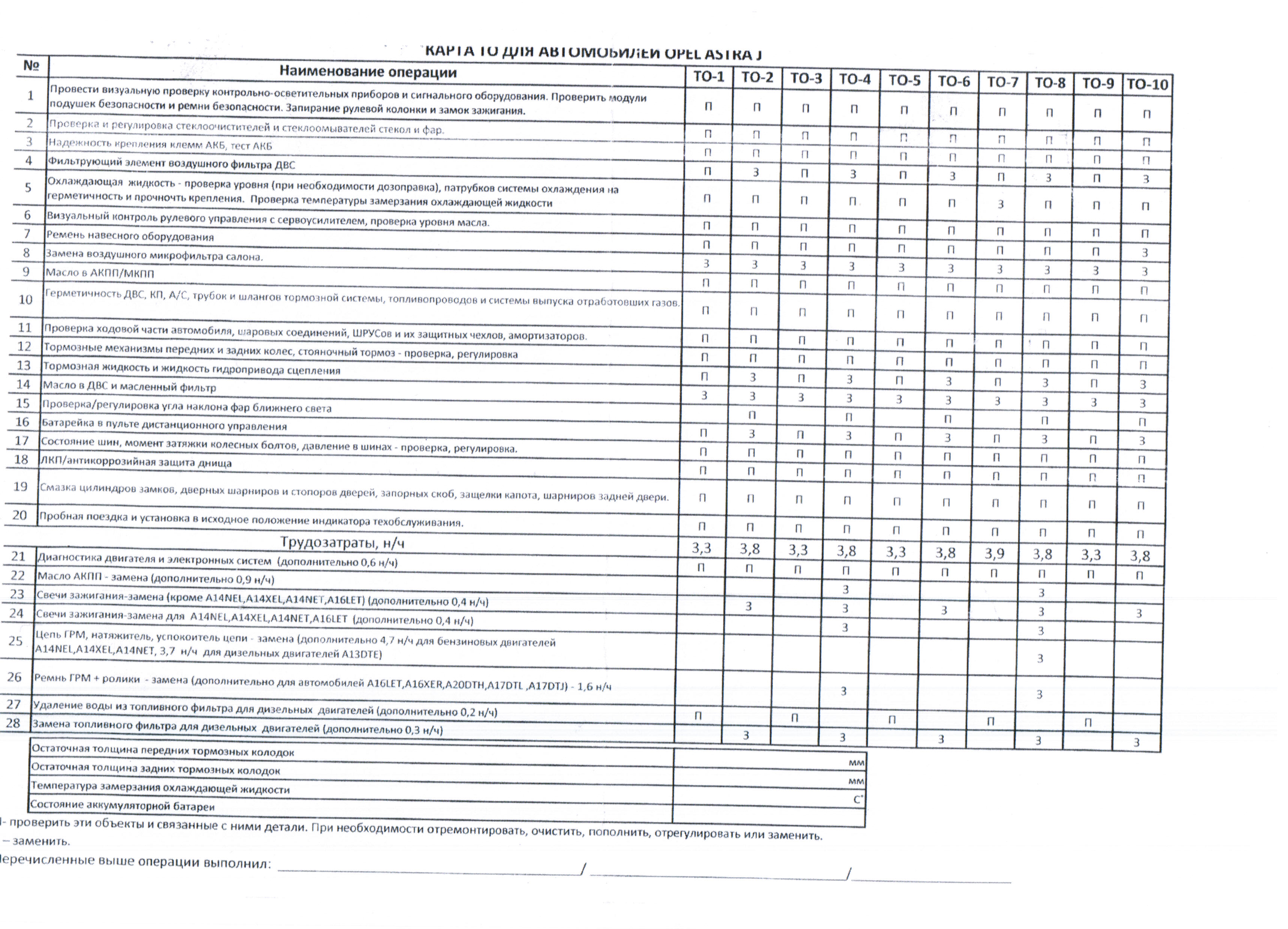

Вот нашел на Астровском форуме.
Думаю и у нас должно быть похожее.
[attachmentid=88326]

Осмотрели, если выяснены неполадки (например при активном катании можно за 15 т. и колодки в ноль стереть) доложили владельцу. Пускай уже тот решает, что делать: менять колодки или нет.
Так везде.
Раньше была таблица, где было много пунктиков и они входили в гарантию, а сейчас все за свой счет. А ресурс колодок и всего я сам смотрю, благо знаю как и есть где.
