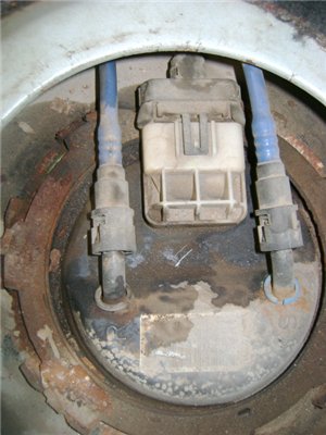

Отправлено 19 Май 2013 - 17:30
Вот и само расположения регулятора давления ну или обратный клапан не знаю как его обозвать в канкретном случаи. Изображение
Изображение Не много не угадал с фильнром немного отлечается крепеж. Изображение
На самом регуляторе был №0 280 160 615 3.8 bar как я понял это БОШ.Надо будет всетаки замерить давление и оно должно быть не менее 3.8

И ещё, на Вашей фотографии крышки бензонасоса - действительно ДВЕ трубки. Подача и обратка. А, на самой рампе, есть трубка обратки? Или, как писал tor323 - где-то после топливного фильтра стоит тройник?
Ваша фотография: [attachmentid=103886]

Цитата(Крашер @ 20.5.2013, 22:34)
У нас бензонасос ... кажется, включается в работу по команде от ДПКВ. Начал крутиться движок - бензонасос включился...
Нет, трубки обратки на самой рампе нет. Насчет тройника не могу сказать т.к.не знаю но при первой возможности посмотрю и сделаю фото.
