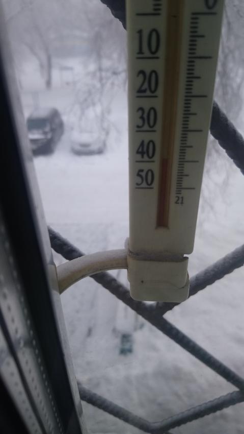

#1680 алексей 42
алексей 42
  • Cообщений: 91
  • Автомобиль: opel meriva 1.4 акпп
Отправлено 16 Январь 2021 - 07:34
я залил герметик
Теперь стало понятно почему у вас проблемы с температурой двигателя
разве я сказал что у меня проблемы, я сказал что недопонимаю логику работы системы охлаждения, температурный режим от 90 и до 110 включительно по непонятной логике иногда до 114 но крайне редко, в среднем разница в 20 градусов не есть полезно мотору, держит предельные температуры. печка греет очень даже - многие завидуют! ради интереса замерял воздух из центральных сопел, температура климата максимум, вентилятор на 3-м положении, температура мотора 95 была, за бортом -5 а на выходе из центрального воздуховода до 80 градусов показывает. а что забивается в первую очередь от герметиков системы охлаждения, правильно - радиатор отопителя. и еще заметь я ни разу не сказал что в машине холодно! ездил в разные морозы.
