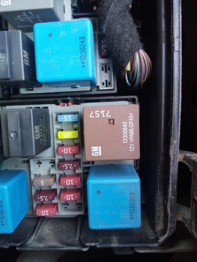

вообще дело такое пошевелил релюшки в блоке предов и он зажужжал, малой кровью поменяю реле так как дело именно в нем, на мой взгляд
на сколько я понял за вентилятор отвечают две синие внизу, и коричневая???

@zn1nzzn1nz Вы правильно поняли,в основном подгорают контакты у синих максимально нагруженных по току релюшек.Можно разобрать и зачистить контакты,что продлит жизнь этих реле.

@zn1nzzn1nz посмотрите, нету ли следов попадания влаги в блок. Релюшки не должны просто так от шевеления то работать, то нет.
востановит контакт, но не продлит жизнь реле. при зачистке контактов нарушается покрытие контакта и он начинает усиленно кородировать и подгорать.

@berkut откуда вы это взяли,знаете втягивающее реле,там что пятаки и сами болты имеют какое либо покрытие?А реле вентилятора тоже сильно токовое(70а) и там контакты,если мне память не изменяет,сделаны из меди или латуни и ни какого покрытия не имеют.А мне в 90-е годы попадались втягивающие с пятаками из железа покрытые медью и вы наверное догадываетесь,что с таким реле через некоторое время было,пластина замыкающая их просто приваривалась к ним.Кстати у меня после такого не большого ремонта работает реле вентилятора уже второй год,машина эксплуатируется ежедневно.
#1719 berkut
  • Cообщений: 16 577
Отправлено 23 Июнь 2021 - 22:43
@angara2002, приведенные примеры контакторов конечно очень правильные, но вот найти в простых реле медные контакты достаточно проблематично.
там простые стальные проводники и контактные пятаки тоже ни как не из зветмета.
покрытие там есть и она изнашивается.
откуда взял, да из наблюдений и опыта.

Вообщем ситуёвина следующая, надоел мне этот вентилятор неработающий и как водиться пездонул я по нему как следует молотком, с инженерамипедикамиизопель только так, и что вы думаете оно зашуршало, но так как такой метод ремонта не комильфо и кончина вентилятора близко начал искать, и нашел как думаете прокатит такая замена может кто ставил, ценник 4500 в сравнении с оригом за 19 ваще огонь
