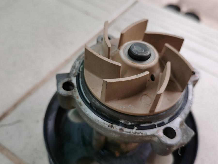

Отправлено 24 Август 2022 - 21:11
интересно, может ставил кто помпу с металлической крыльчаткой? мне кажется она слабовато будет загребать, по сравнению с пластиковой

@fomms а зачем? Чем пластиковая не устраивает?

Отправлено 27 Август 2022 - 12:09
устраивает всем, просто под одним кодом есть картинки с мелаллической и пластиковой
HEPU P374
GATES WP0120
skf VKPC85701

Отправлено 27 Август 2022 - 20:04
я поставил с металлической и потом через obd2 посмотрел температуру.. за бортом 25градуса
без климата, город в спокойном темпе, она стремится за 103 затем охлаждается до 95 и так далее циклически, за городом стабилизируется на 90, скорость 100... раньше вроде поменьше было, вот и думаю)
с климатом, город 80-84, на холостых стрелка на приборке даже меньше 90 показывает, за городом тоже 84 где-то
до замены помпы не заглядывал в температуру obd2 уже давно.. заменил по шуму подшипника..
Сообщение отредактировал fomms: 27 Август 2022 - 20:05

Отправлено 28 Август 2022 - 09:44
Согласен, тем более, что температурный режим держит термостат, а не помпа... Были случаи, что из-за некачественного антифриза съедало крыльчатку железной помпы под ноль...
