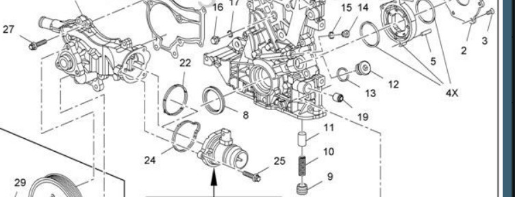

Всем доброго дня! Течёт в месте соединения помпы и термостата, двигатель А14XER. Подскажите номер прокладки, искал, не нашёл нигде почему-то.
#1734 Амбр

Отправлено 11 Октябрь 2021 - 13:46
Нет, это прокладка со стороны тройника. Нужная мне 55561627, круглое, нашел вроде информацию. Если кто знает, подскажите, пожалуйста.

Отправлено 25 Октябрь 2021 - 16:40
22 позиция для XERa (номер именно 55561627), 24 позиция для турбомоторов...

Отправлено 25 Октябрь 2021 - 22:12
https://gmsklad.ru/c.../MERIVA-B/46466
24 позиция точно. Мы меняли. Номер не скажу, так как заказывал продавец по картинке сам
