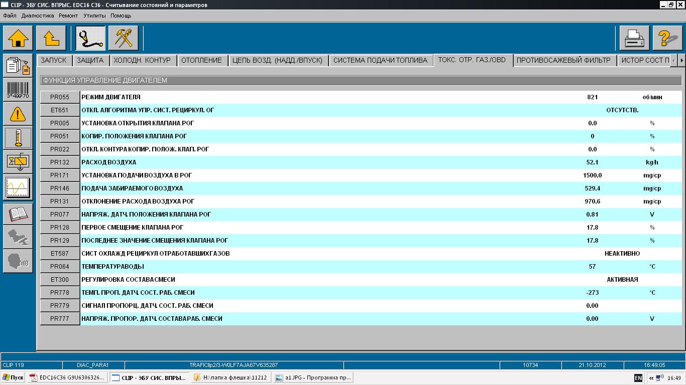

Юрий - я снял скан сегодня:
3,4,5 строки понулям ((((
PR171 стоит 1500!!!!

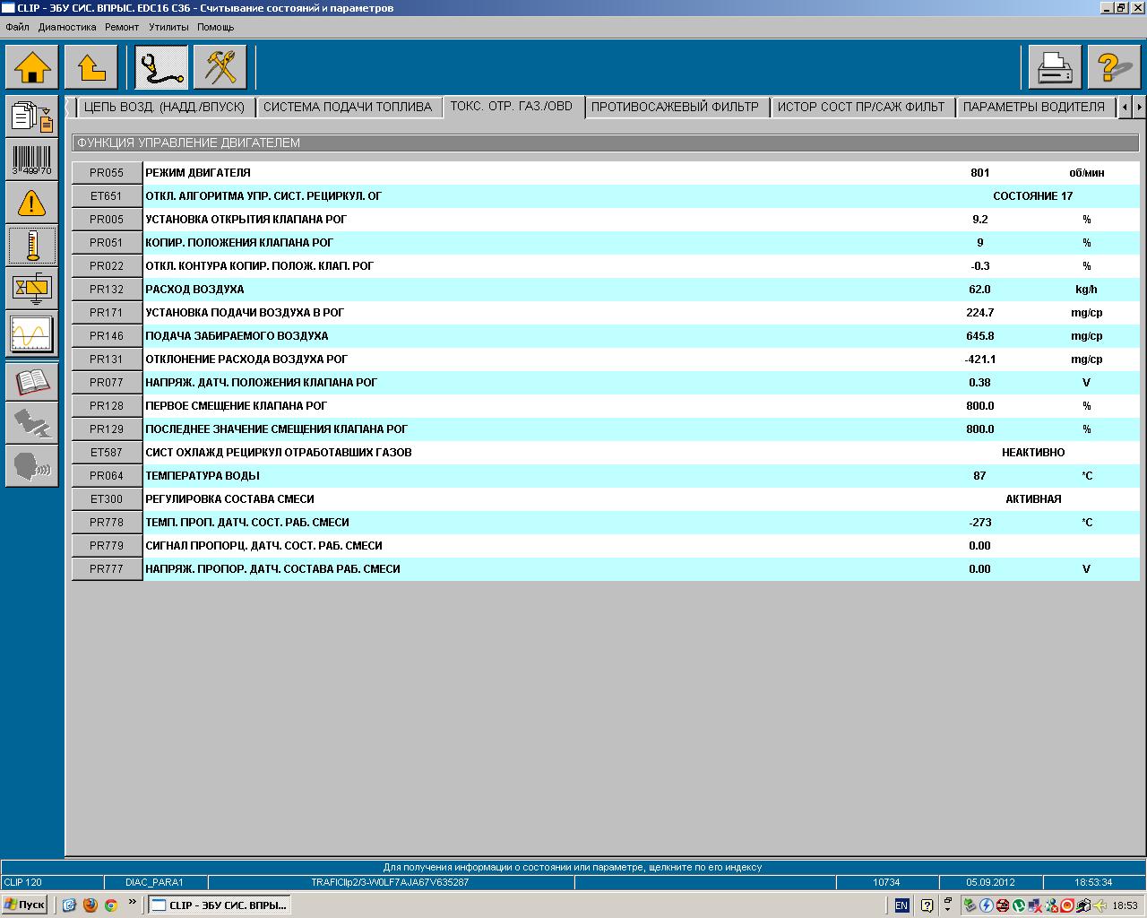

на старом скане другое значение:
может в этом параметре засада?
но PR128 и PR129 вроде встали в норму!
А вот с этим 1500 пытались разобраться --- нифига не получилось --- но это давно было...
Реально не знаю --- сначала думал тупо неисправность --- потом на других заметил --- то есть проценты по открытию ЕГР --- то по нулям и 1500 --- так и не знаю --- алгоритм такой тупо просто или чет не то...
Вот нашел --- с нормально едущей машины данные!!!
Причем до этого были на ней не нули --- не понял я до сих пор что за фигня --- мож тупо алгоритм такой --- скорее всего так и есть.
А то по памяти тогда год назад мучили ту машинку долго --- так иногда проценты появлялись --- потом опять нули и 1500...

Ну расход воздуха на хх на картинке есть --- 50 получается --- на той что я выложил 60 --- вопрос где 10???

Ну так на картинке PR132 --- расход воздуха глянь.

Да расход увидел - 52-62 кг/час. Это близко к норме. Тут вопросов нет. А что с дозой впрыска?

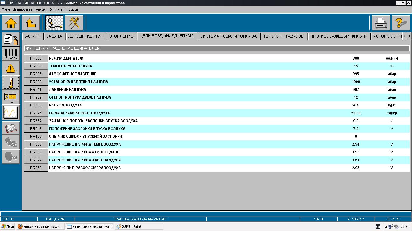

я вот думаю если все - то лучше сделать наверно новые картинки ( после замены ЕГР ) или старые выложить?

Ну ошибок сейчас нету, наверное лучше новые картинки (после замены РОГ клапана). Параметры смотреть будем.

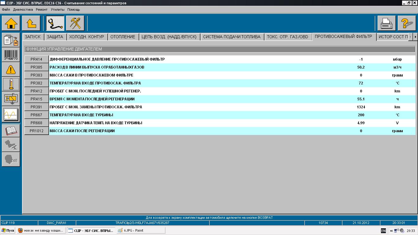

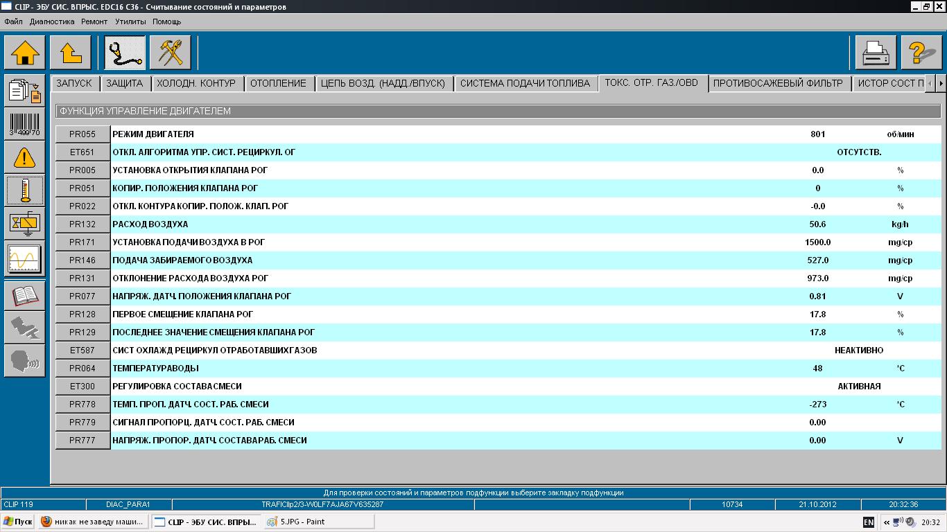

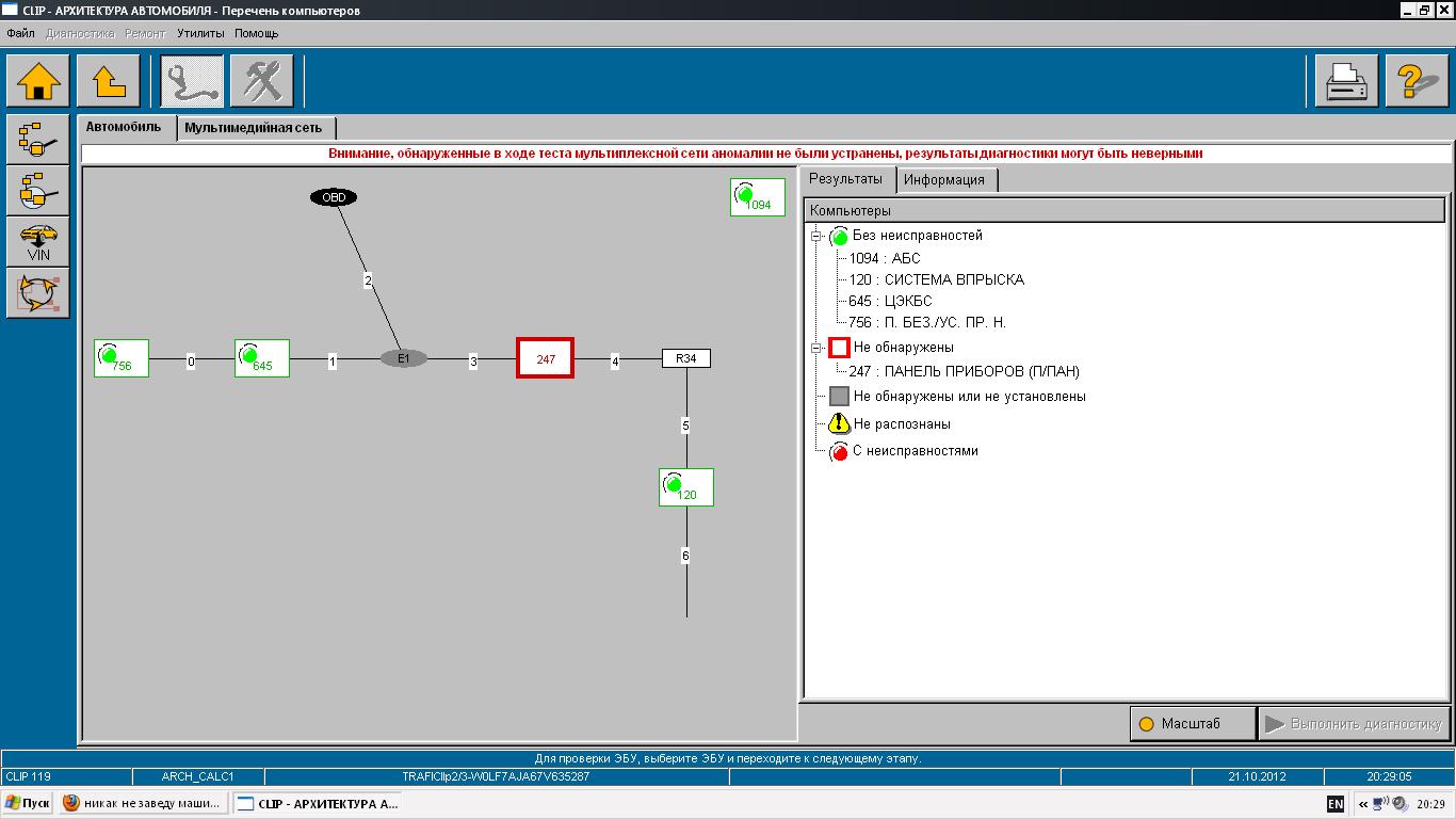

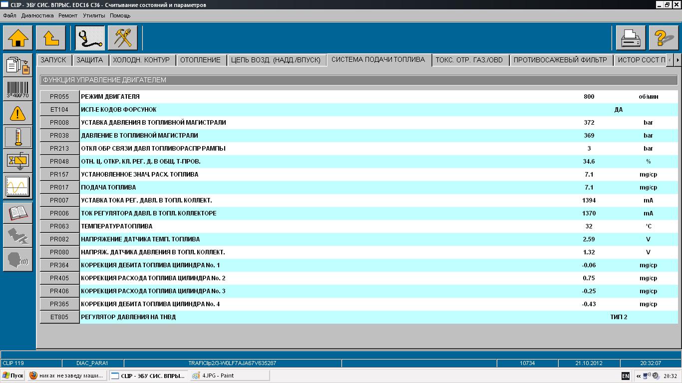

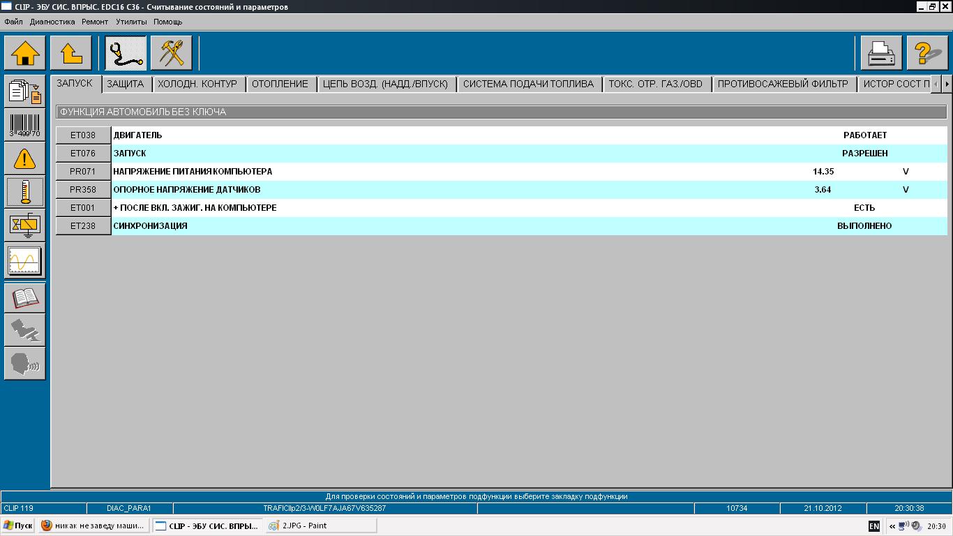

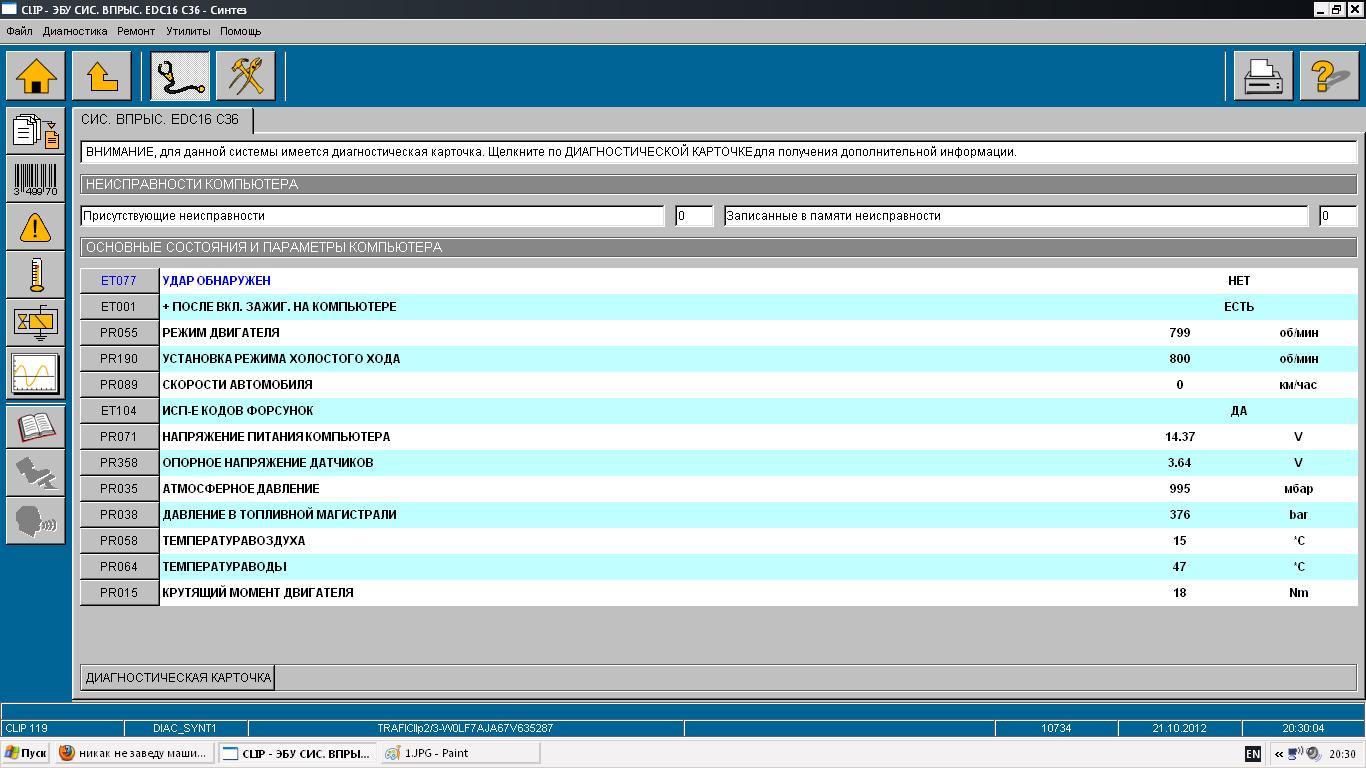

#740 sedoy1100629
sedoy1100629
  • Cообщений: 417
  • Город:Московская обл. Ленинский р-он
  • Автомобиль: Opel Vivaro 2.5 2007г.в CDTI G9U 630 мкпп 6 ступ
Отправлено 21 Октябрь 2012 - 19:36
ну вот вроде...
на картинке 1, 247й блок почему-то красный? раньше (пару месяцев назад) вроде всё было нормально (((
