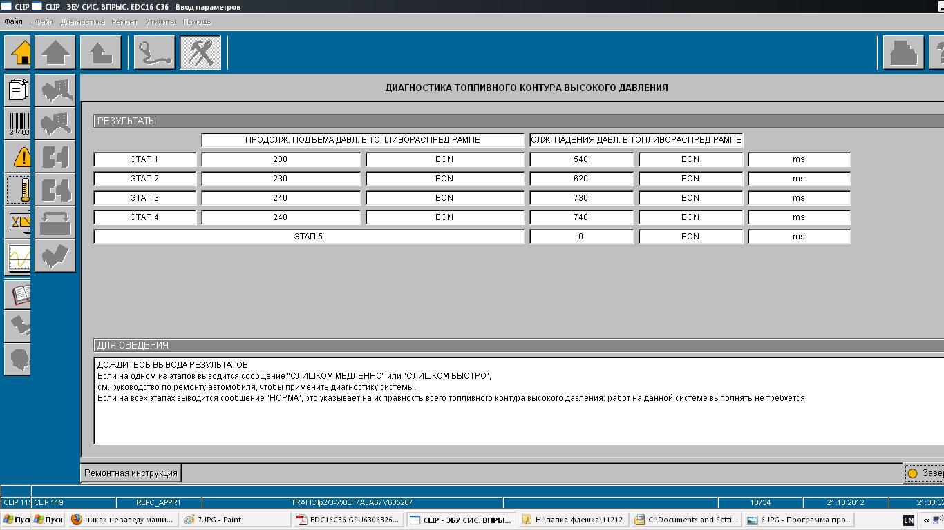

делал сейчас команду SC035 вот результаты:
нашел к стати старый скан...
тут по расходу воздуха другие данные..., а вот скрина про крутящий момент нету sad.gif
Opel Vivaro 2007 2.5CDTI G9U 630 мкпп

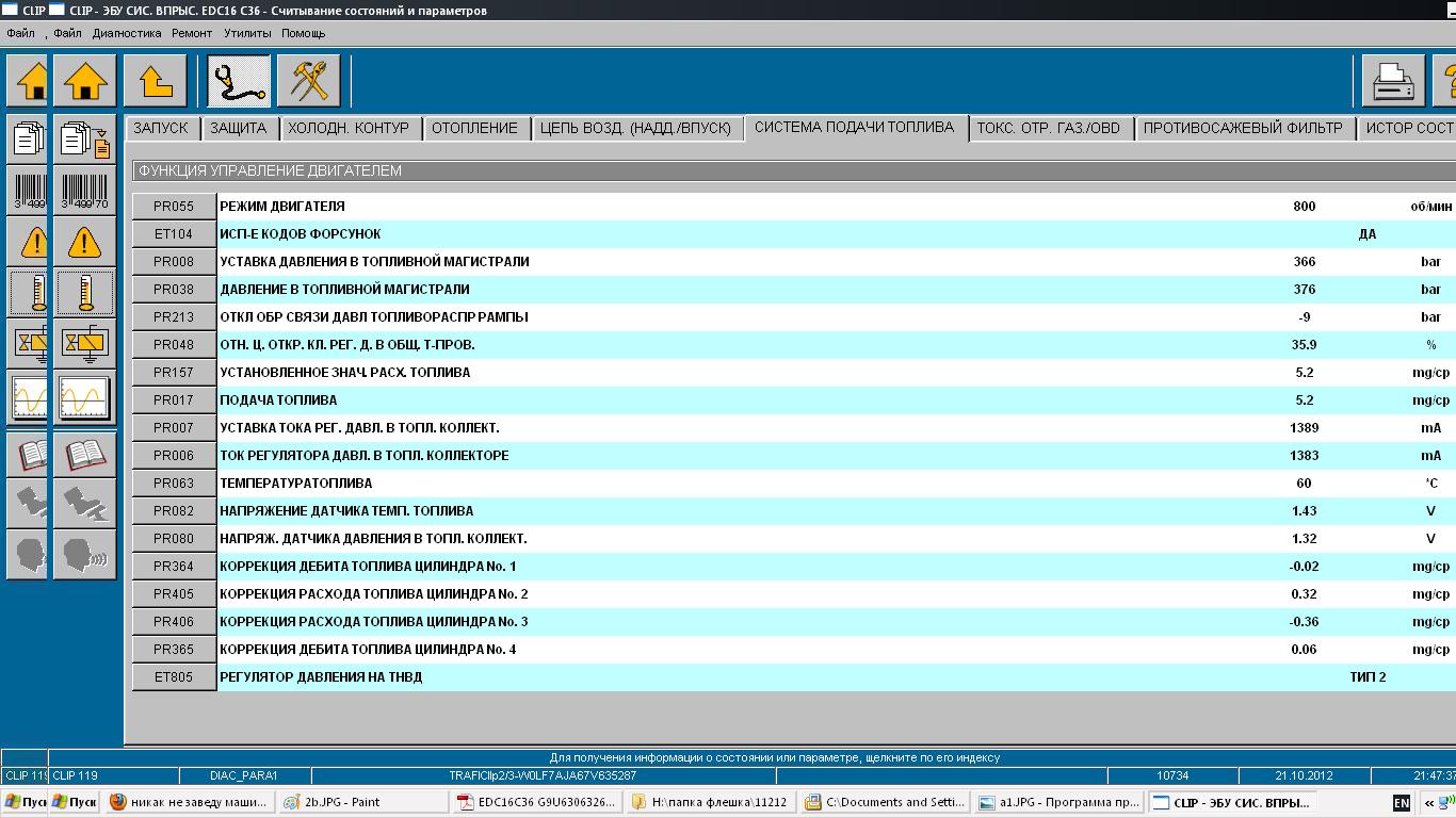

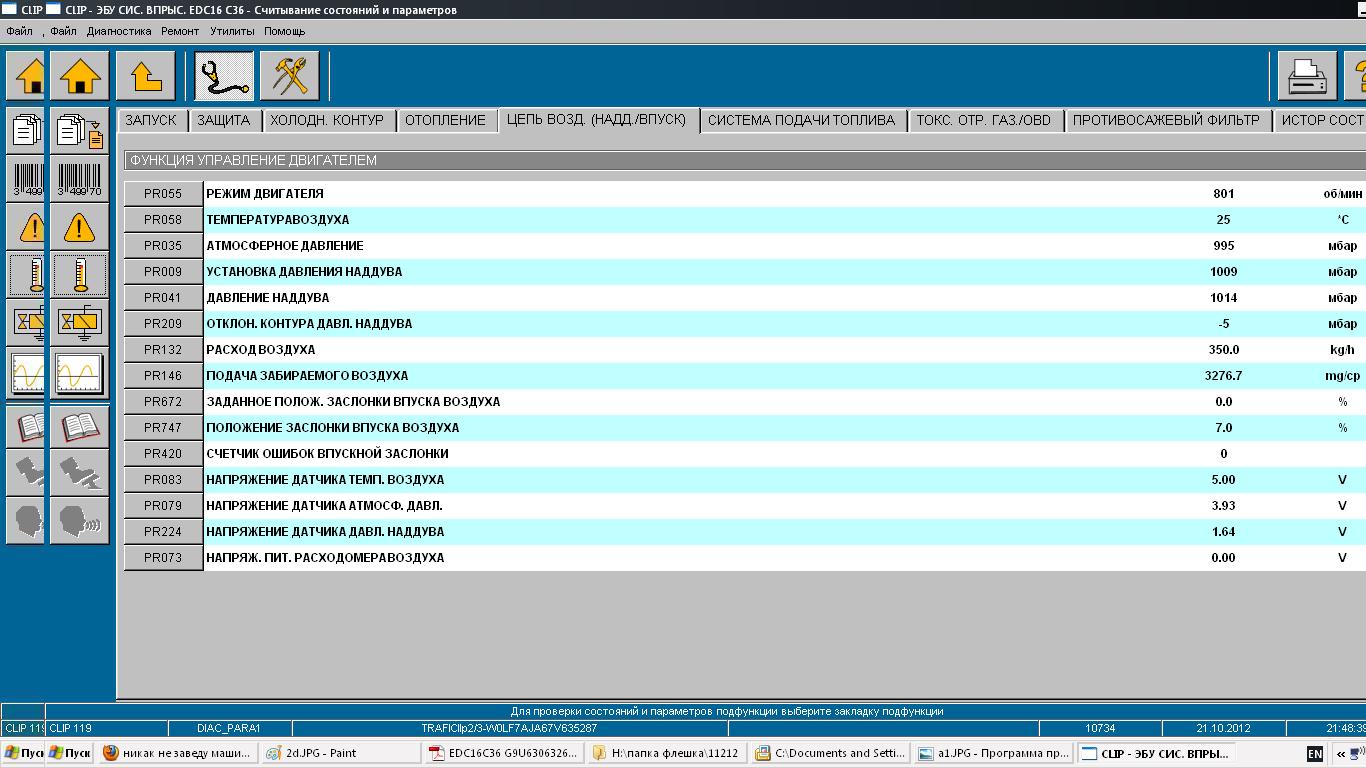

отключит ДМРВ - машинка завелась с небольшим провалом а потом работает ровно.
вот скрины:
к стати !!!! на хх нажимаю газульку- обороты набираются НАМНОГО резвее!!!!!!!!
и в данных РОГа что то ожило....

Ну да РОГ клапан открылся на 70 % и доза уменьшилась до 5,2 мг. Наверное за счет дожигания смеси от РОГ клапана.
Значение по воздуху стала 350 кг/час. Это аварийная величина, я так понял.
Выходит воздухомер душил. Теперь осталось узнать воздухомер неисправен или его цепи?
