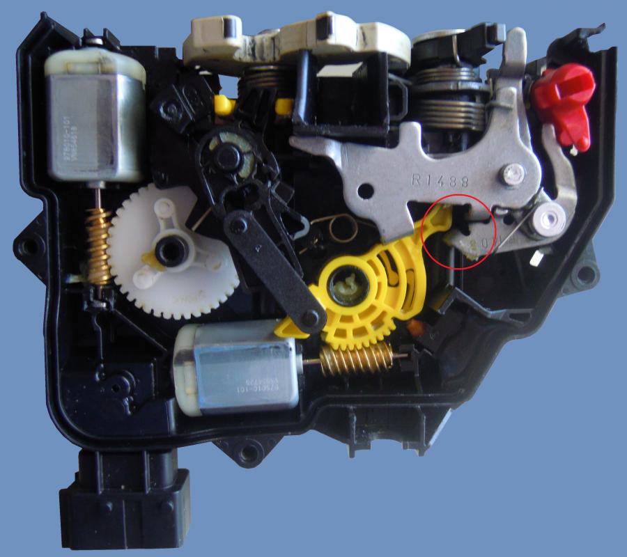

Василич Бежецк cпасибо, у меня левый замок.
Я перевернул его в закрытое положение и фото тоже перевернул.
Рычаг немного деформирован, но по форме соответствует.
И еще вопрос, выключатель закрыт до полного закрытия двери, отключается только в положении как на фото?

Откровенно говоря, не всматривался в эти вещи. Починил моторчик, да поставил его на машину. Просто фотка осталась на память
До меня замок не вскрывался. Фотка сделана сразу после вскрытия, чтоб не забыть как собирать обратно
