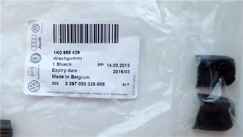

Народ! Вопрос по дворникам. Хочу прикупить новые.
Какие размеры идут в оригинале, и какие лучше всего взять? Гугл очень разные данные дает(((

Отправлено 25 Декабрь 2014 - 15:48
Ваговские резинки для наших дворников. Довольно не плохие, производства бельгии.
Каталожный номер 700мм + тоцевые заглушки: 1K0 955 429 D
[attachmentid=118202]
