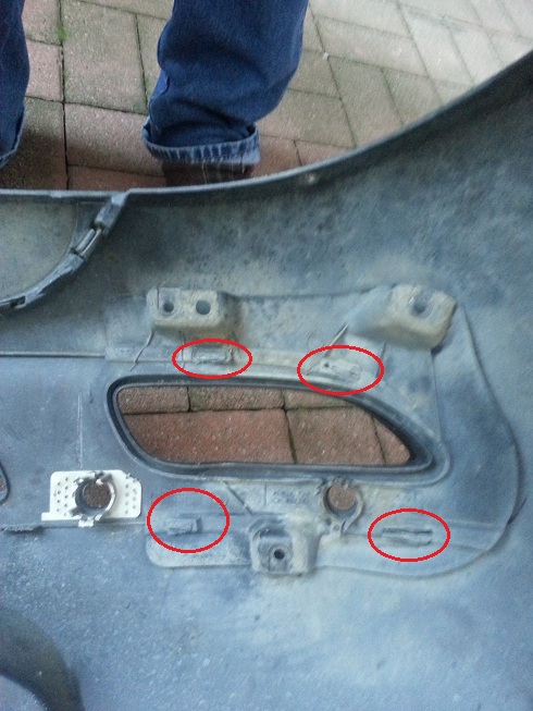

Добрый день! Провалился задним колесом в люк заполненный водой, ничего не повредил, но выскочил правый задний противотуманный фонарь.Никак не могу вставить на место. До ОД 350 км. Может кто знает как починить?
#2074 mike6688
mike6688
  • Cообщений: 2 636
  • Город:Сочи Лазаревское
Отправлено 31 Октябрь 2015 - 16:56
тимур опелевод Фонарь стоит в рамке, которая приварена к бамперу в четырёх местах. Он прикручен к этой рамке, тремя саморезами. Скорее всего, эту рамку оторвало и придётся снять бампер и приплавить её обратно.
На фото, места которые держат эту рамку.

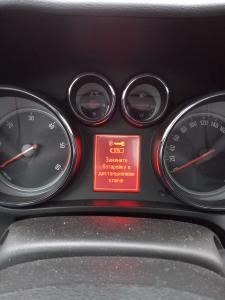

На тему неисправной батарейки в ключе - где то была тема, что села батарейка, самому не поменять, поменял дилер, да еще и поставил дохлую.
Сегодня увидел следующее оповещение (батарейку после этого поменял сразу)

батарейка в пульте меняется самостоятельно. пластиковой лопаткой или через пластиковую карточку поддеваете и открываете брелок. там есть хорошо видимый паз. на батарейку не скупиться.
