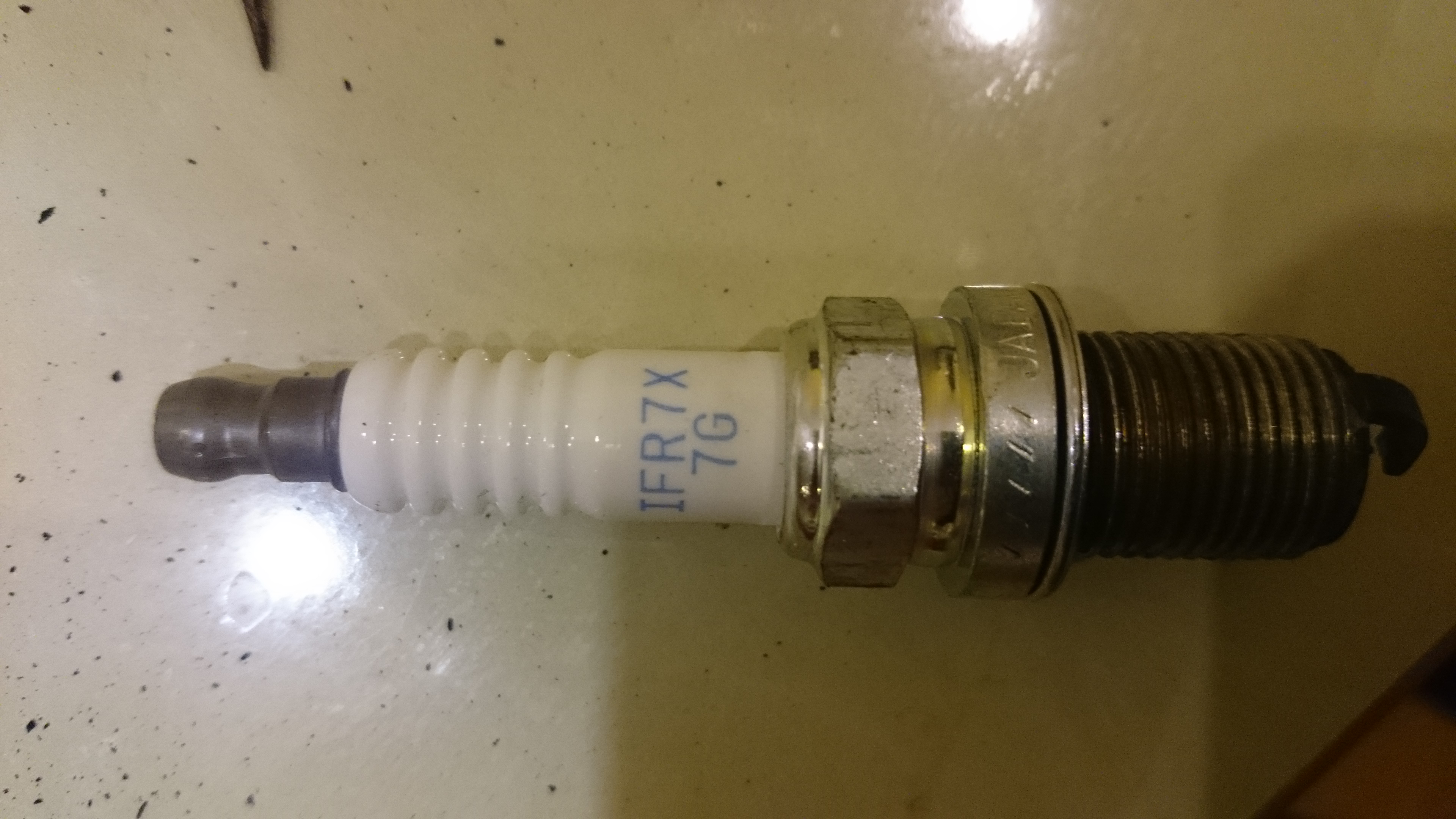

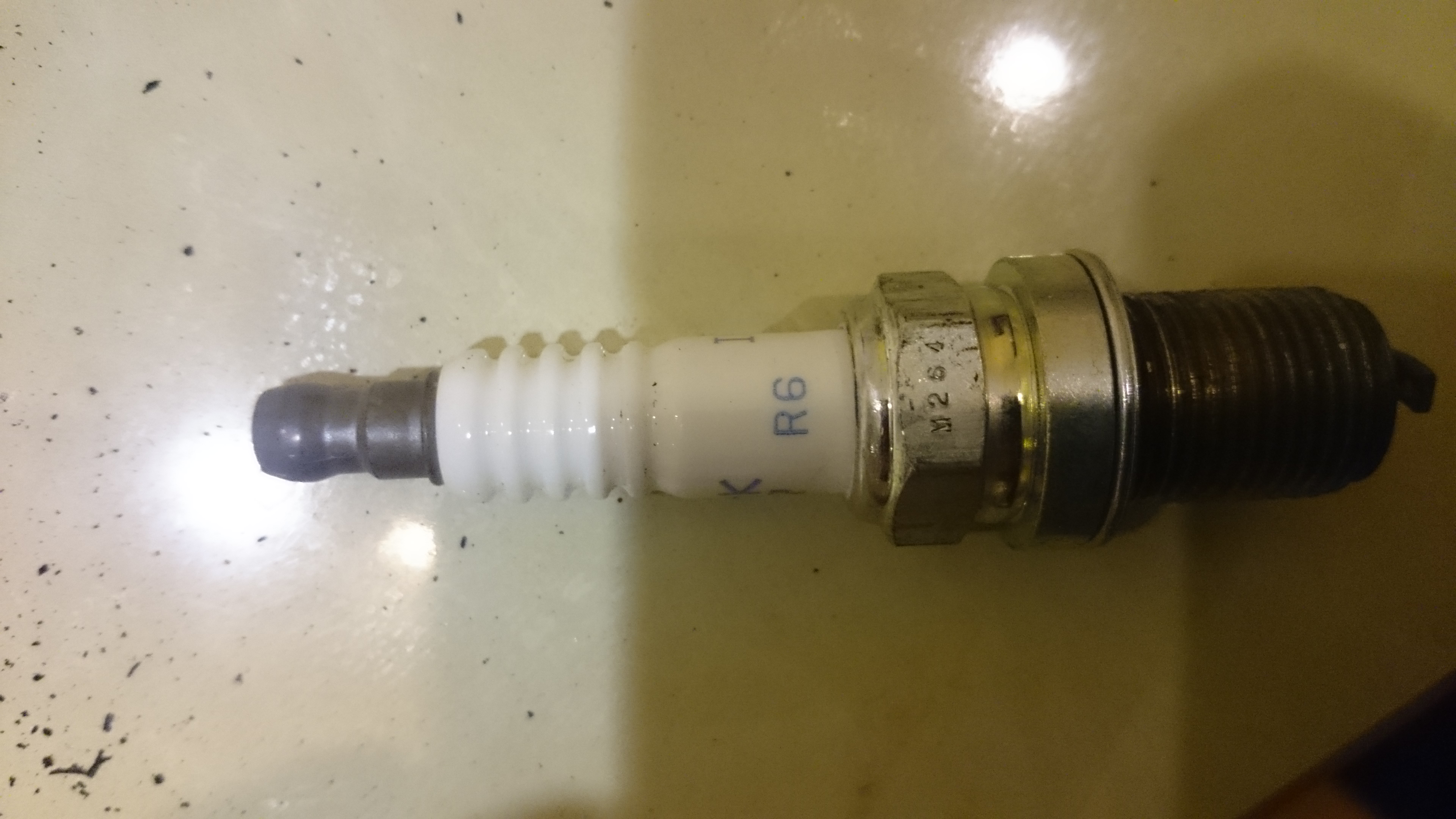

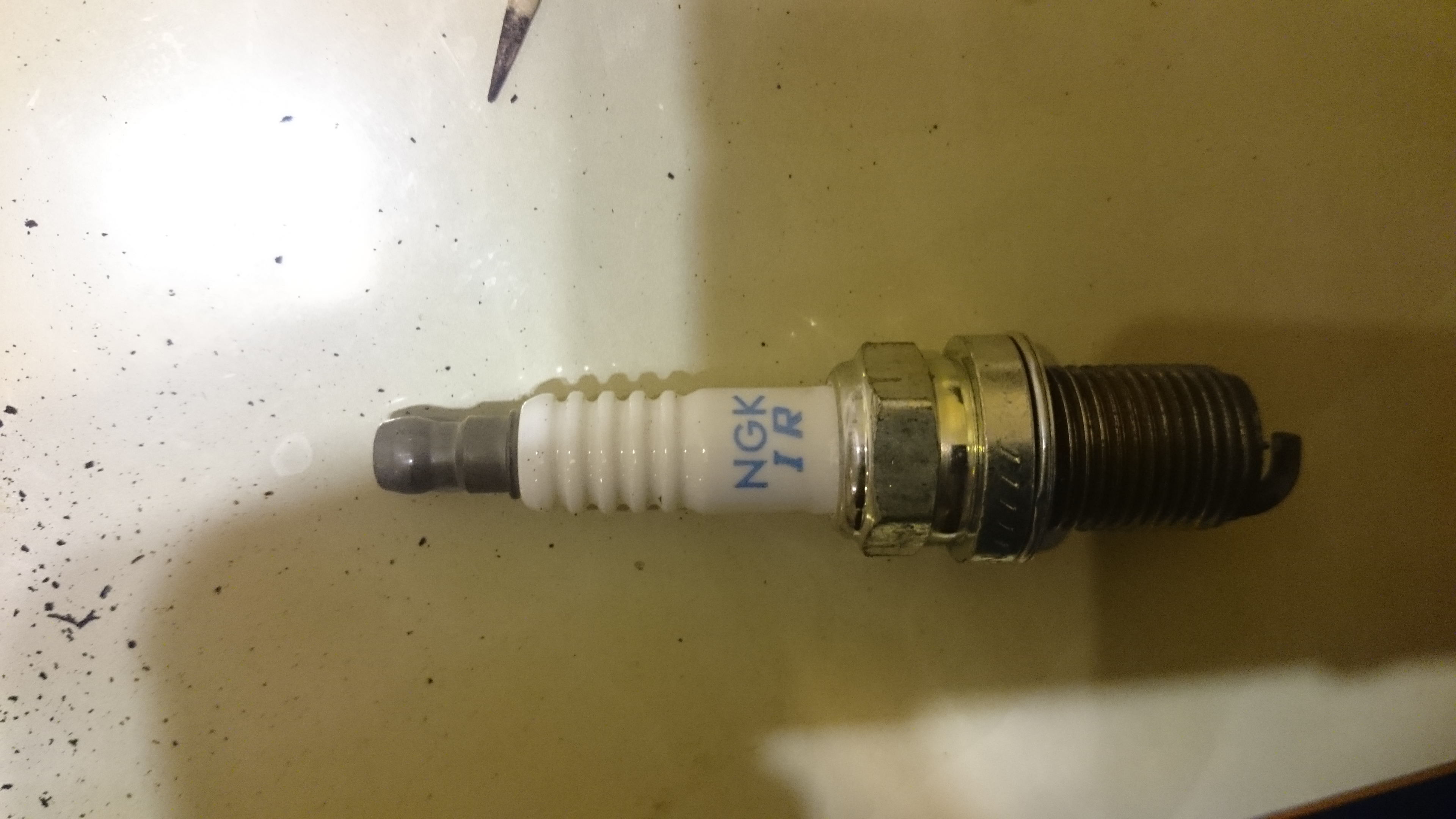

Хочу попробовать поменять свечи (может свеча какая пробивает), какие подходят для моего авто? Сейчас стоят IFR7X 7G R6 NGK IR. Думаю таких не найду в городе. И еще вопрос: сверху на свечах стоит типа распределитель пластиковый (один на все четыре)-не знаю как он правильно называется, вопрос: Он разбирается или нет?. Я так понимаю там и стоят катушки, может контакт где плохой. Ведь до сир пор временами все работает, а временами похоже все таки, по моему мнения, один цилиндр отключается.
Это модуль зажигания. Он НЕ РАЗБИРАЕТСЯ и меняется целиком. При замене модуля, замена свечей обязательна!!!!
Так оригинал возьмите, зачем мудрить?
Не забудьте выставить зазоры на свечах перед установкой 0.8 - 0.9

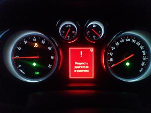

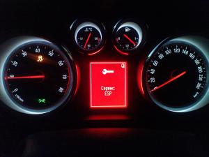

Извиняюсь за большой текст, но хотелось бы для полноты картины описать все косяки - может быть они как-то взаимосвязаны и подтолкнут к определению причин проблемы.
Машина Opel Zafira Tourer A14NET (LUJ) MT (дополнительно к штатной сигналке дилер влепил еще шерхан 10) эксплуатируется с августа 2012 года, пробег 52500км, ни одна из прошедших зим не прошла без глюков.
В первую зиму 2012-2013 после одной из ночных стоянок утром - при запуске (был достаточно сильный для нас мороз -19гр) вывалила ошибку Сервис:ESP и мощность двигателя ограничена, при этом машина ехала, только может быть не так резво как обычно.После около часа езды, при перезапуске двигателя ошибка ушла и больше не той зимой ее не было.
Во вторую зиму 2013-2014 после 3-4 дней простоя при запуске вывалились ошибки сразу кучи систем - усилитель руля, АБС, мощность двигателя, тормоза,ЕСП и при включении стартера он не крутил движок.По советам из интернета, поставил машину на сигналку и снял - после этого все заработало, однако во время поездки загорелся check engine. Официалы нашли что немного согнут второй кислородный датчик на глушителе, потому что я видимо где-то цеплялся глушаком. После замены датчика check engine больше не появлялся.
Через пару недель тоже в сильный мороз опять начал сыпать ошибками, а после постановки и снятия с охраны сигналки, она тоже свихнулась и не хотела сниматься с охраны, а именно снимаешь с охраны, заводишь, а она ведет себя как будто даже дверь не открыли и ставится на охрану снова сама и естественно глушит двигатель, пришлось машину оставить дома, а вечером снялась с охраны и завелась
как ни в чем не бывало.
В этом году еще и морозов не было,но уже начались приколы, правда начал немного подтекать антифриз из соединения верхнего шланга расширительного бачка в районе тройника возле двигателя, резинку заменил- антифриз долил, вроде там где подтекало вниз никакой электрики и разъемов нет, чтобы их залило.
Но после этого на следующий день завелась нормально, а потом на ходу опять вывалились ошибки сразу кучи систем - усилитель руля, АБС, мощность двигателя,
тормоза,ЕСП, вырубились приборы при этом машина ехала нормально и двигатель тянул нормально, перезапускать двигатель не стал - побоялся что не заведется, позже на ходу ошибки все исчезли сами, кроме ЕСП, после перезапуска движка ЕСП тоже ушла.
С того дня каждый день утром происходит следующее - после запуска двигателя через какое-то время (5-10 минут) вываливает ошиибку ЕСП, мощность двигателя ограничена и подходит время сервиса (хотя до сервиса еще 8000км, до замены масла 30%), при этом на холостых немного поднимаются обороты где-то 950 по тахометру. Если добавлять газ, то обороты максимум до 2500 поднимаются на нейтралке, но машина на передаче не тянет вообще, ехать просто не возможно.После перезапуска двигателя (с паузой 3-5 сек) проблема уходит и опять все в порядке по следующего утра.
Может у кого-нибудь есть мысли где можно поискать причину проблемы, и я грешу еще на доп. сигналку, но не знаю где она может стоять, чтобы попробовать отключить ее от CAN шины (в каком месте находится в машине разъем куда дилер мог подключить сигналку).
Машина просто молит Вас срочно на диагностику.
Обсуждалось уже на форуме это искаженный перевод с английского "требуется ремонт".
Нужно сканер подключить и считать ошибку.
Обороты ограничены 2500 т.к. из-за ошибки двигатель работает в аварийном режиме.
