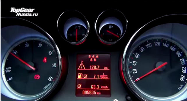

К слову об отображении на панели приборов ремней безопасности второго и третьего рядов , должно быть так, но это немецкая машинка (если не ошибаюсь).
[attachmentid=97433]
Это наверное только у немцев! В России, как обычно, урезанная версия.
Всегда говорил, что Японцы круче! А тут задумался...
