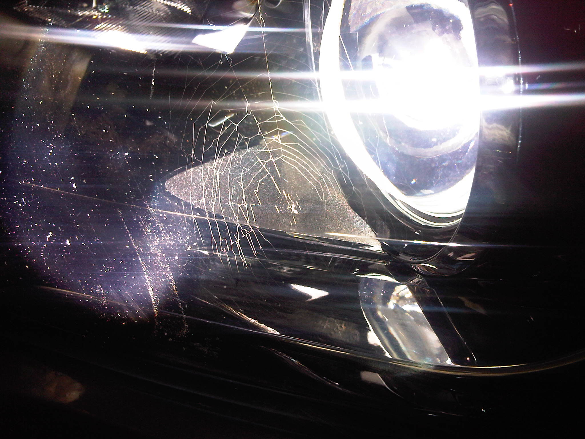

Обнаружил следы жизни в фаре flag.gif [attachmentid=111419]
