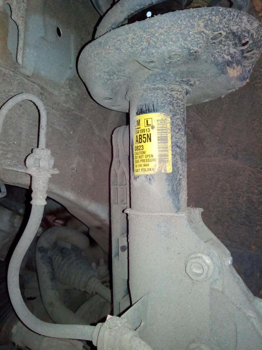

Отправлено 19 Октябрь 2014 - 18:10
Просто FYI
По итогам теста Maha (разность >18% между пер. аммо (норма не более 15%)) мне по гарантии заменили переднюю левую амм. стойку.
После замены разность = 4%
Тест делали на ТО1, пробег 15ткм.

#1875 УРФИНДЖУС
УРФИНДЖУС
  • Cообщений: 3 582
  • Город:Долгопрудный
Отправлено 19 Октябрь 2014 - 18:45
Цитата(MaxL @ 19.10.2014, 19:10) Просмотр сообщения
Просто FYI
Дизель, акпп, cosmo, 2013, без flexride.
Поставили точно такую же как и была с завода.
[attachmentid=116646]
Я конечно извиняюсь , но я так понял что Вам поменяли только один амортизатор ? ai.gif
Если - да , то мне это не понятно так как амортизаторы меняют парами (причем однозначно и без вариантов) .

#1878 MaxL
MaxL
  • Cообщений: 176
Отправлено 20 Октябрь 2014 - 00:03
Не, второй я даже и не буду думать требовать менять, т.к. пустая трата времени. Причем после замены стенд показал хороший результат. Допускаю возможность брака или еще чего в случае с левой стойкой.
Сам себе, возможно, поменял бы тоже только одну учитывая малый пробег.
Я вообще удивился, что GM одобрил, т.к. кроме разницы все остальное в норме.
