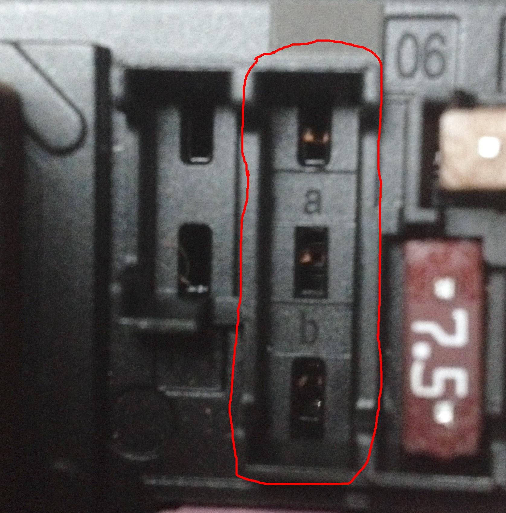

Народ, подскажите. В монтажном блоке под капотом есть странный предохранитель: тройной!!!!!! А у меня стоит обычный. вот я не могу понять какой должен быть!!!
