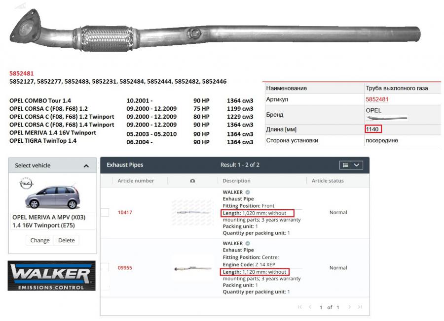

.. какая длина трубки у Z14XEP?
Walker предлагает 2 длины - 1020 и 1120 мм.
На другом сайте длина оригинальной трубы 1140 мм.
Позиция фитинга на верхней - передняя, позиция второй - центральная. А длина без учета монтажных деталей.

Вот причина:
"На оригинале на машине тубы целиком. И когда вы меняете деталь, вы отрезаете старую на этом месте и кладете новую на пень. Следовательно, разные ND могут иметь разную длину трубы, потому что это не имеет большого значения. Если вы хотите иметь запасной, купите более короткий, при втором обмене он отрежется немного больше и вы будете использовать более длинную запчасть."

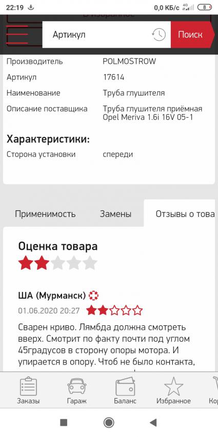

#90 александр51
александр51
  • Cообщений: 1 126
Отправлено 25 Июль 2021 - 22:20
В интернете пишут, что геометрия один в один у них.
Надеюсь, что подойдёт.
Хочу в сервисе ставить так как не нравится мне место куда лямбда зонд вкручивается.
Подозреваю, что придётся гайку наваривать.
это мой отзыв оставленный на автодоке...
извлечение car-pass.
Визуально приёмная труба в нормальной геометрии
Надеюсь без косяка обойдётся
