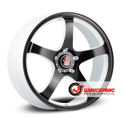

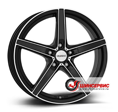

А я вот сижу и думаю, какие дисочки взять. Есть два варианта. Весь мозг взорвал себе. ai.gif
Цвет авто белый
18 / 8.0J PCD 5x115 ET 45 ЦО 70.1
Цвет авто белый
Что именно у вас вызывает трудности в принятии решения?
Темные диски на белой машине смотрятся вполне прилично (у меня похожий вариант)
У этой модели Yamato диаметр колодцев для гаек меньше стандартных, т.е. вам придется покупать комплект специального крепежа и ключ (или переходник)

Цитата(Alex2211 @ 5.3.2014, 13:21) Просмотр сообщения
А что за комплект специального крепежа?
Специальные тонкостенные гайки, внешний размер у них меньше стандартных. В приципе, ничего страшного, купить их не проблема, но это не очень удобно.

А понятно, и ключ в виде шестигранника?
Я видел такие гайки с внутренним шестигранным отверстием + переходник под стандартный балонник, но возможно есть еще какие-либо варианты.
