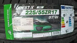

По резине:
откатал сезон (9тык) на Greentrac Quest-X 225/55 ZR17 97W
http://forum.opel-cl...urer/?p=1872147
Оценка положительная, комфорт, управляемость, торможение на мокром/сухом без нареканий. Крепкая - попадал в ямы на межрайонных трассах, по гравийке тоже всё хорошо.
Сертифицирована ЕС
https://greentrac.ru/tyres/quest-x/
У них размерная линейка интересная, есть разные редкие размеры под европейский/немецкий премиум
Начинается с диаметра R17
@lpm61 есть ваш размер
Greentrac Quest-X 235/45 ZR18 98Y

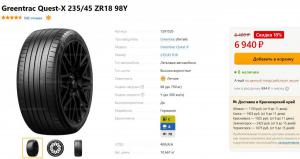

@Амбр, спасибо!  Так, что, стремиться к гудиеро-континенталям?  :) Вот почитал про  летнюю LASSA, которую советовал @ZafiTur.  Народ хвалит.  Из ,наверное, двух десятков отзывов в рвзных местах, только один ругался (неубедительно). А эта резина в размере 235/45/18 стоит сейчас даже дешевле Ханкука. 9,5 против 11-13 за Ханкук. Да, она турецкая,  во глубине японские корни от бриджстоуна.
@Romanian, резина эта шумит? Или нормально?
тихая, во всех отношениях комфортная при вождении, мне нравится, а учитывая цену - ну просто отлично!
у меня нет нареканий никаких
я тоже начитался отзывов по этому Гринтраку - и решил брать, не прогадал
у неё еще рисунок боковой симпатичный, мелочь, но характерно, что не забыли даже про эту мелочь при конструировании, старались...

да, цена  очень хорошая. В москвах в районе 7000р за 235 ширину. Странно только, что не везде есть. В том магазине, где я обычно покупаю- нету вообще такого бренда. Ну, да на магазине свет клином не сошёлся.  Морщу мозг.
