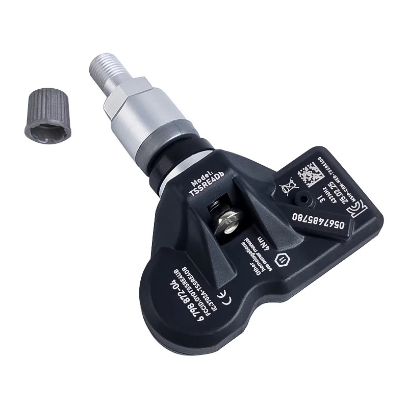

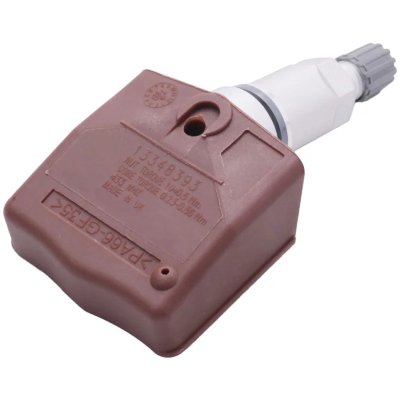

Второй комплект дисков  сделали тоже хорошо (на вид).  Цена такая и осталась (2500/2200). Гарантия 5 лет на краску. Т.е. красят  ручками и, как сами сказали, бывает иногда брак краски. Дали бумажку.
Про датчики получилось так. У меня 4 комплекта колёс (на двух машинах). Везде датчики давления заводские или установлены офдилером (при покупке машины). Им  уже много лет. Менеджер сообщил мне, что "грубо демонтировать" в моих колесах пришлось датчики, такие, как на фото - чёрные (мне их отдали). Учитывая, что ещё три комплекта у меня  такие, как на фото - коричневые. Это GM13348393 или  GM 13327259. На всех датчиках маркировка "GM"  и  "Made in UK Schrader electronics". Могли ли быть установлены в моих колёсах чёрные датчики? Наверное могли.  Я не проверял никогда. Потому спорить я не стал, а достал с полки купленные лет пять назад на АЛИ   с номером 13348393. Там только GM не написано.  Цена была смехотворная. Сейчас примерно 500р/датчик.
Цены на шиномонтаж/балансировку/установку на машину - какие-то совершенно неадекватные.  Некоторое время рассказывали мне, что сам я не справлюсь с обучением датчиков (нужен какой-то прибор). Я делал вид, что эта языка я плёхо панимайт.
Я поначалу хотел сразу у них поставить зимнюю резину на машину (езжу уже недели две на запаске). Т.е. просто снять резину на дисках и просто поставить другую резину на дисках на машину (балансировка отдельно) - 1500р. Потому лучше всего привозить туда голые диски и увозить. И монтировать датчики и резину где-то за разумные деньги. Там,  у них, при мне, приезжали такие тёти и дяди на тааакииих меринах и БМВ, шо я на синьке был что-то вроде немытого бомжа. :)
Дома попытался выяснить насчёт чёрных датчиков - ни хрена не понял. Выяснил, что у самых "крутых и продвинутых" производителей типа пальцвагена или японов нужно что-то обучать, программировать и вообще гемор-тот ещё. Сказал негромко слава ГМ :) и на том плюнул на этот вопрос.

@lpm61 датчики TMPS у опеля бывают двух типов. Первые - черные с фото ставились на инсигнии, зафирах, вектрах. А вот на мокках и астрах J ставились второго типа, они больше похожи на вторые. И между собой, они вроде как не совместимы. При этом, датчики первого типа сами обучаются и сами прописываются в машине, никаких дополнительных действий после установки нового комплекта колес не требуется (да и не где) - прикрутил, поехал, сами нашлись, сами определились на каком колесе какой датчик. Со вторым типом не так - там нужно в БК выбрать пункт с показаниями датчиков, запустить инициализацию и специальным прибором возле каждого колеса сделать магический пас кнопкой.
В то же самое время, у меня на синьке второй комплект каким-то образом отлучил от дел оригинальный и я чего только не делал, но зимние колеса с оригинальными датчиками машина не хочет привязывать. При этом, она их видит (смотрел всякими умными программами), но полностью игнорирует. Слышал про совет, сложить в багажник снятый комплект и с ним проехать некоторое количество километров. Якобы это помогает. Буду переобуваться в зиму - узнаем.

@Амбр, не было у меня таких проблем. Если считать, что в одном из комплектов у меня и в самом деле были чёрные датчики, то  и они "самообучались" и у Зафиры и у Инсигнии. Бывало такое, что, что появлялась надпись "обнаружены зимние шины" и прочерки. Но через 5-10мин поездки всё появлялось. Я даже как-то раз специально стравливал/накачивал колёса - датчики реагировали правильно (с изначальной ошибкой на вранье).
Кстати, сотрудник твоихколёс, при мне, рассказывали владельцу какой-то машины, что они берутся обучить любые датчики.  Но, как я понял, это личная инициатива (бизнес :)) одного из сотрудников.

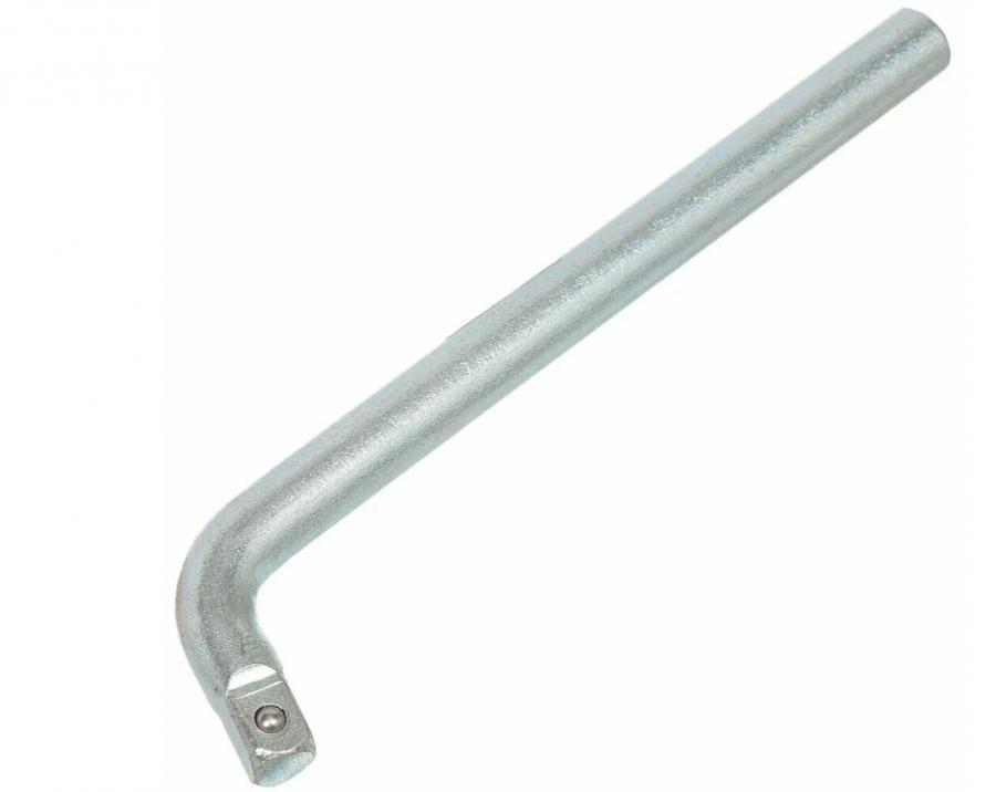

Возникла у меня тут проблема с откручиванием колёсных гаек.  С огромным трудом открутил гайки удлинённым ключом. Суммарный рычаг наверное, сантиметров 80. Ногами прыгал. А вдруг в дороге, особенно, если жена одна будет? Встретил на просторах практически редуктор. Вопрос: кто-нибудь пользовал такую штуку? Работает? Или как обычно?

у меня такой набор:
- головка ДЕЛО ТЕХНИКИ 1/2 двенадцатигранная 19 мм 622019
- вороток Г-образный НИЗ 1/2 L 200мм 21504025
- 70-сантиметровый отрезок дюймовой трубы
всё это компактно (ввиду своей плоскости)  ложится в сервисный отсек багажника и эта связка работает! на все 100%

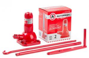

и кстати родной ущербный балонник ни разу не использовал
как и штатный домкрат
только такой:

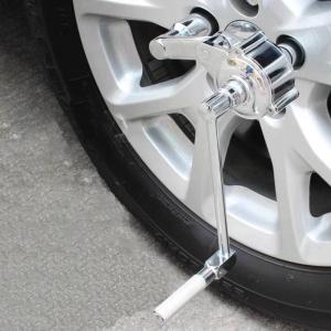

@berkut, ну по поводу смазки, конечно есть мнение, что нужно смазывать (наверное их же мнение поливать замёрзшее лобовое кипятком). В мануалах на Зафиру и инсигнию нет никаких указаний или противопоказаний про смазку резьбы. Но у меня была, например тоёта - там в инструкции прямо было запрещено смазывать резьбу. Знаю и владельца современного фольксвагена. В инструкции к его  машине тоже запрещено смазывать резьбу колёсных шпилек и гаек. Причина всем давно известна и уже набила оскомину: применение смазки=неправильный момент затяжки гаек=высокая вероятность их откручивания. Т.е. ни в коем случае смазывать колёсные гайки и болты нельзя! Для меня тут нет предмета обсуждения.  Даже медной/алюминиевой смазкой -нельзя!
Кстати, на Зафиру  Турер положено затягивать 140нм (а на инсигнию почему-то 150нм). Это так немцы в инструкциях пишут. Я раньше так и делал. Сейчас 120 и через неделю проверяю. Поскольку при очередной замене колёс их опять хрен открутишь. Колёсные диски у меня литые и родные и реплика. Гайки родные - заводские. Абсолютно одинаковый результат. На всех  четырёх комплектах колёс.
Чойта гайки прикипают? Тогда на диске и самой гайке должны остаться следы какие-то. У меня нету после откручивания никаких следов нигде. И гайки у меня (и резьба) закрыты пластиковыми колпачками. Поскольку специальный съёмник, как и пимпочку для разблокирования коробки у меня скоммуниздили ещё официалы :), то зимой отковыривать эти колпачки не очень приятно. Зато грани гаек и резьба чистые.
Вопрос про ключ-редуктор висит в воздухе и ждёт ответа. :)
