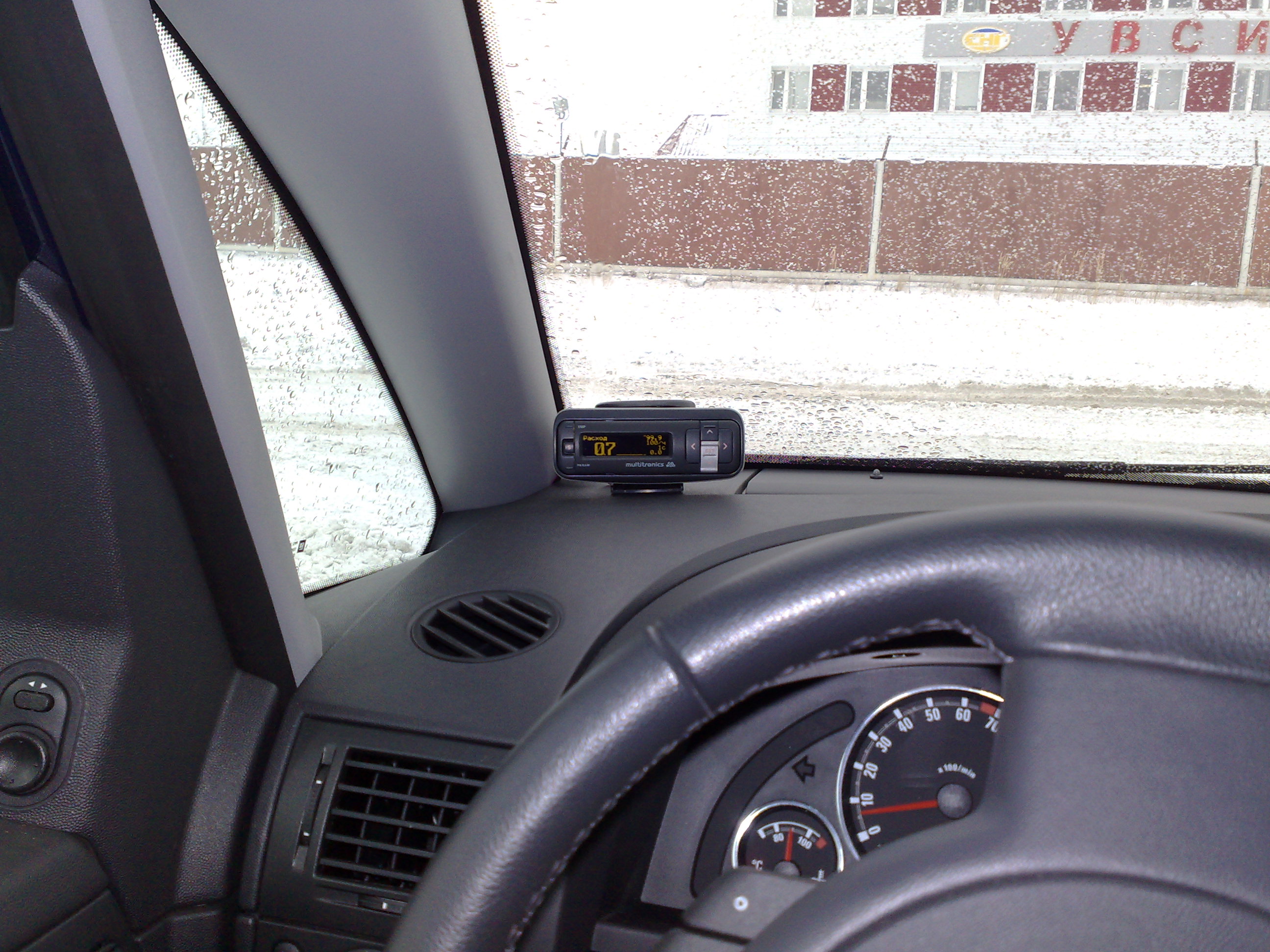

Я установил вот так, не мешает, всегда перед глазами, от дороги взгляд не надо отводить и не портит общий вид. И шлейф в это место легче протащить.

#337 Uncle Bob
Отправлено 22 Ноябрь 2008 - 18:32
Цитата(kvm2112 @ 22.11.2008, 18:46) Просмотр сообщения
Функционально они идентичны. Здесь уже, как говориться на вкус и цвет...
А не далековато-ли тянуться до управления?
#338 kvm2112
kvm2112
  • Cообщений: 79
  • Город:ХМАО, г.Лянтор
  • Автомобиль: Опель Мерива Cosmo 1.6 МТА Ultra Blue 2007 (UD3, XL4, XZAI)
Отправлено 22 Ноябрь 2008 - 18:54
Ну немного есть, конечно. Но в принципе левой рукой нормально. Не рекомендую в движении. А с другой стороны чего его часто трогать. Выставил дисплей какой нравится мгновенные или средние и всё сразу видно. Не знаю, я попользовался вот уже 2 недели, мне понравился и к управлению уже привык. Вначале казалось что уж сильно запутаны эти дисплеи средние, пользовательские и т.д., а сейчас хоть с закрытыми глазами выбираю какой нужно. Вобщем дело привычки.

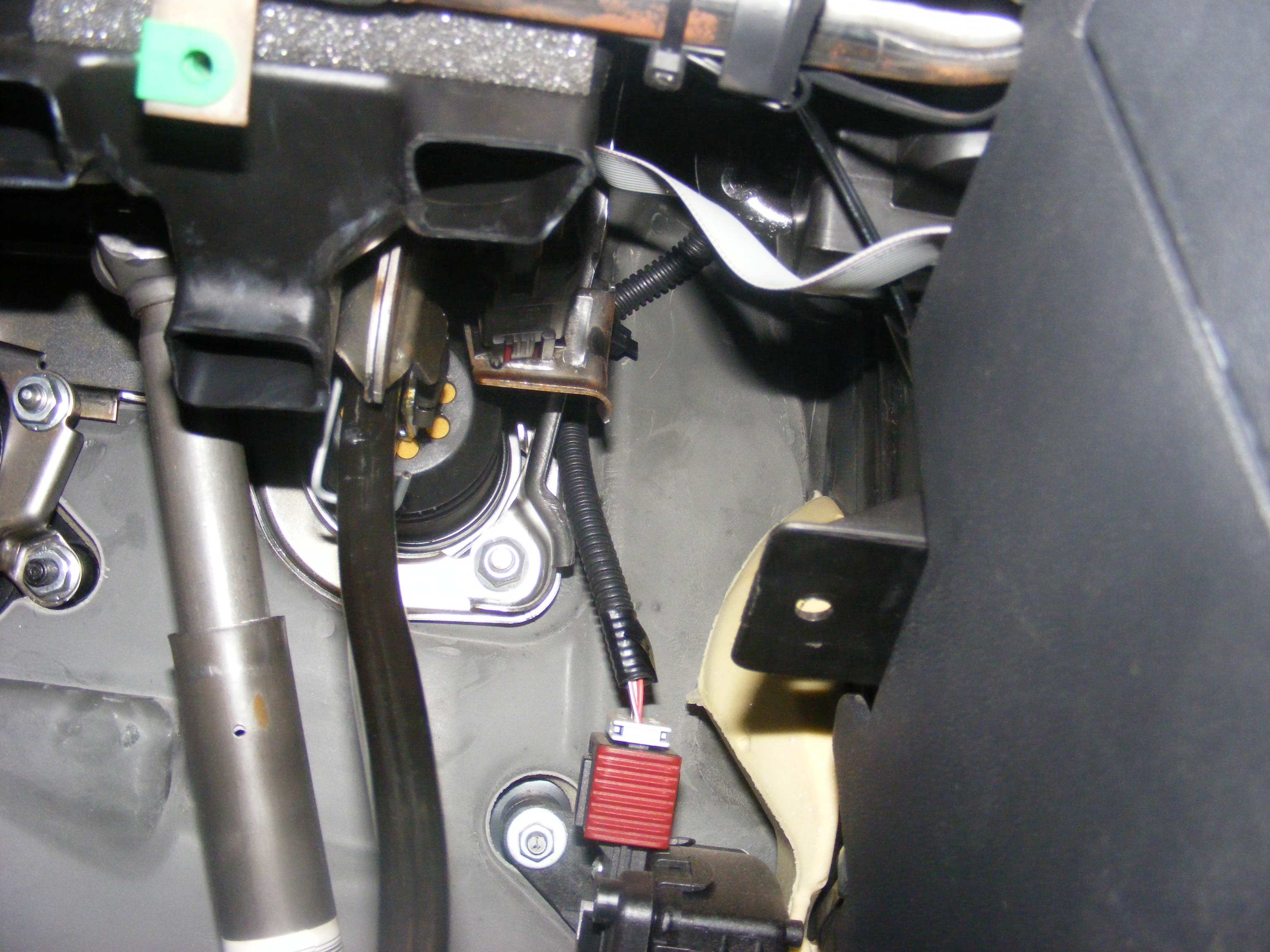

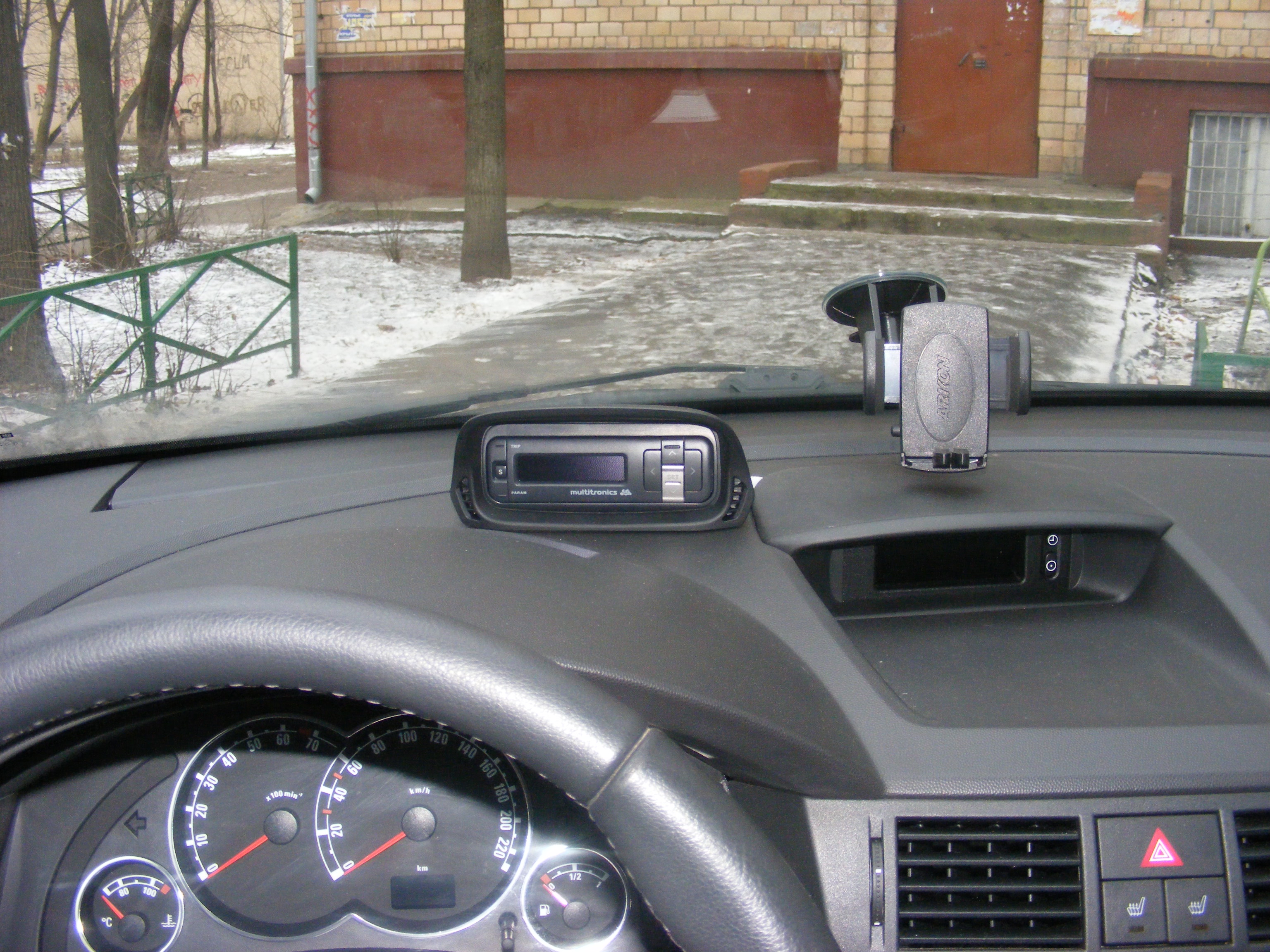

#340 Tushilla
Tushilla
  • Cообщений: 44
  • Город:Москва,м.Пионерская
  • Автомобиль: Opel Meriva 1,6 Enjoy
Отправлено 25 Ноябрь 2008 - 20:58
В субботу установил девайс Multitronics TC 50GPL.
[attachmentid=24081]
[attachmentid=24082]
Путь по установке начал от диагностической колодки.
Трудности возникли только в одном- вытащил штатный дисплей со всей трехомудией, и "сталькой" попытался зацепить провод, идущий снизу, но "сталька" проходила где-то в районе педали тормоза, где большая вероятность в будущем, что провод от БК за, что нибудь зацепиться, извернулся пропустить его правее педали газа, там вроде посвободнее, а далее всё просто. Установка заняла примерно 40 минут. Подключался только к диагностической колодке, дальнейшее расключение проводов на форсунки, ДУТ и зажигания собираю в теплом гараже на даче, ибо при установки на улице ЗАМЕРЗ, а т.к. надо было потом ехать, то и не смог достойно az.gif согреться.
При первом включении БК определил протокол обмена, как БОШ740, и показывал всякую чушь, например, обороты - 170, при действительных по тахометру 2000-3000, ну и всякое другое, и согласно мануала я поменял в ручную, на протокол ODBIIQ, и всё стало в норме и температура двигателя и обороты и остальное. СУПЕР. Очень доволен. Пользуюсь мультидисплеем на котором отображается 12 параметров, быстро привыкаешь находить нужный.
