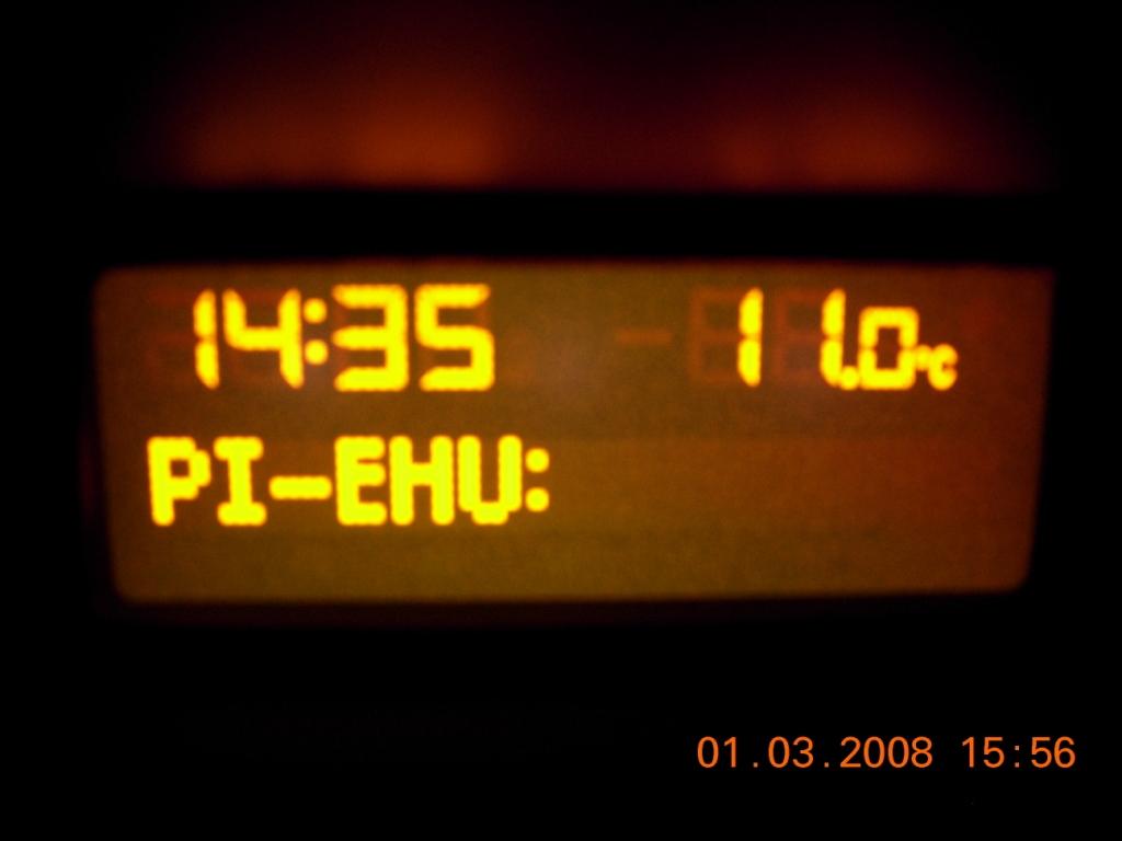

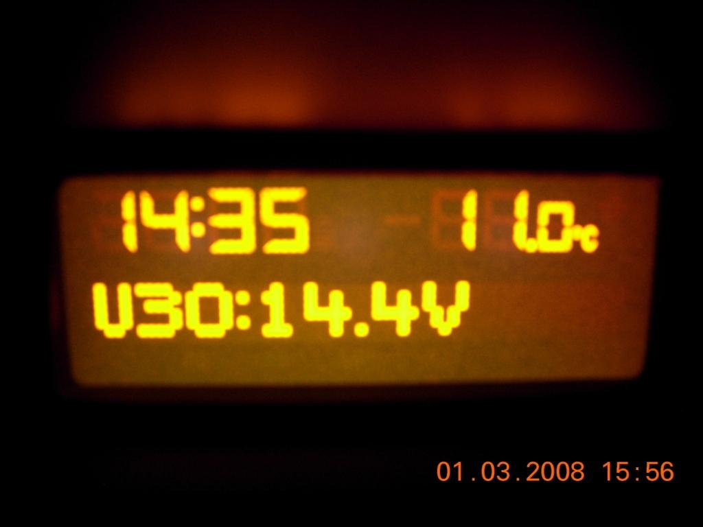

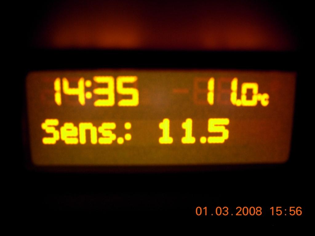

Да, на включенном зажигании и музыке работает, проверил - вот что видно на двухсточном дисплее(все экраны последовательно, за исключением первого, третьего - о версии HW, дате создания, SW - т.е. начиная с пятого и с нулями в середине списка):
В явном виде ничего полезного кроме напряжения борт сети не увидел.
Думаю что такое на первом и пятом дисплее(на пятом последняя цифра постоянно меняется - движок был заведён)?

Я насчитал 17 экранов, меняющихся по нажатию нижней кнопки рядом с дисплеем
По данному изображению:
В движении "v" - цифровые показания скорости, "t" не меняется, также 73.
Показания на предыдущем экране Sens - видел цифры 0; 0,5 и 1,0. Эти цифры мне ни с чем не скоррелировать.
Изучаем дальше.
Почему-то не прицепился в цитате последний экран.
Далее:
На пятом экране - такие цифры горят при включенных габаритах
При выключенни - 2 первые пары цифр меняются (увеличиваются)
последняя пара цифр скачет на одну-две десятых при заведенном двигателе
и при выключении габаритов также скачет, но на бОльших значениях (около 85).
6-й экран - с прогревом салона показания t растут - пока доехал до дома, выросло до 37.
Похоже, это температура дисплея.
bf.gif Вот.

Добрый всеи вечер день утро. Может быть кто то сможет сказать что обозночают эти донные которые появляются в тестовом режиме
HW:D1.70
23.03.2006
SW:4176a/0
24.05.2004
DD:-.-/6.0
Code:002/01
LS:00000000
MS:4200
DIMM:None ( при выкл зажигании а при вкл зажиган горит U)
0.0 100 100 ( при вкл зажиг появляется 0.0 100 89.3 )
LCD: 34 C
U30:12,7V (эт о напряжение в бортовой сети при завед двиг 14,3v)
RDS-T:
PI-EHU:
Sens:5.0 (Видел еще показания 4.5 4.0)
V:OT:73
Я думаю это будет интересно не только мне...
#108 Vladimir_78
Vladimir_78
  • Cообщений: 181
  • Город:Питер, Купчино
  • Интересы:Фото, любительское видео, горные лыжи, водный туризм (байдарка)
  • Автомобиль: Opel Meriva Enjoy Ultra Blue 1.6 MT
Отправлено 03 Март 2008 - 09:50
HW:D1.70
23.03.2006 Возможно, одна из дат - изготовление а/м
SW:4176a/0
24.05.2004 u]Возможно, одна из дат - изготовление а/м[/u]
DD:-.-/6.0
Code:002/01
LS:00000000
MS:4200
DIMM:None ( при выкл зажигании а при вкл зажиган горит U) Говорят, уровень подсветки шкалы, но у меня не рагирует
0.0 100 100 ( при вкл зажиг появляется 0.0 100 89.3 ) при включении габаритов - первые 2 пары цифр меняются
LCD: 34 C - при прогреве салона растет, очевидно, тмпература дисплея
RDS-T:
PI-EHU:
Sens:5.0 (Видел еще показания 4.5 4.0) Видел 0; 0,5; 1,0
V:OT:73 v: - цифровые опказания скорости, t - не меняется

#110 заблудший_44-й_*
заблудший_44-й_*
Отправлено 03 Март 2008 - 10:11
Цитата(Vladimir_78 @ 3.3.2008, 10:03) Просмотр сообщения
HW:D1.70
HW - дата инсталляции , точнее дата прошивки мозга , у меня на месяц раньше чем дата выпуска машины ...
SW:4176a/0
SW - версия прошивки ...
А вот эти цыфры как раз за свет и отвечают , я так понял первая - габариты , вторая - ближний , третья как раз подсветка приборов (меняется если ручку покрутить) smile.gif
А вообще действительно всё здесь - http://www.astra-h.ru/test_bk.html
#111 boriska.iv
boriska.iv
    рожденный в СССР ©
  • Cообщений: 647
Отправлено 03 Март 2008 - 12:25
на своих циферках и пояснениях от астра-н:
HW: D1.70 = 21.03.2007 - дата инсталляции
SW: 4176a/0 = 24.06.2004 - версия прошивки
DD: -.-/6.0 - ???
Code: 002/01 - похоже тоже версия какой-то "прошивки"??
LS: 00000000 - ???
MS: 4200 - ???
Dimm: U - похоже реагирует только на вкл/выкл зажигания
0.0 100 86.2 - допустим, что так: "первая - габариты , вторая - ближний , третья как раз подсветка приборов (меняется если ручку покрутить)", но почему последнюю так сильно таращит?? цивры бегают сами по себе от 85.* до 89.*
LCD: ** C - темп. матрицы дисплея
U30: 14.5V - вольтметр
RDS: - Установка часов в магнитоле по сигналу с радиостанции
PI-EHU: -
Sens: ** - температура датчика воздуха (находится перед радиатором)
V: ** OT: 73 - спидометр + темп. тосола??, но почему у всех висит на 73?? проблема в датчике, которого нет!!??
