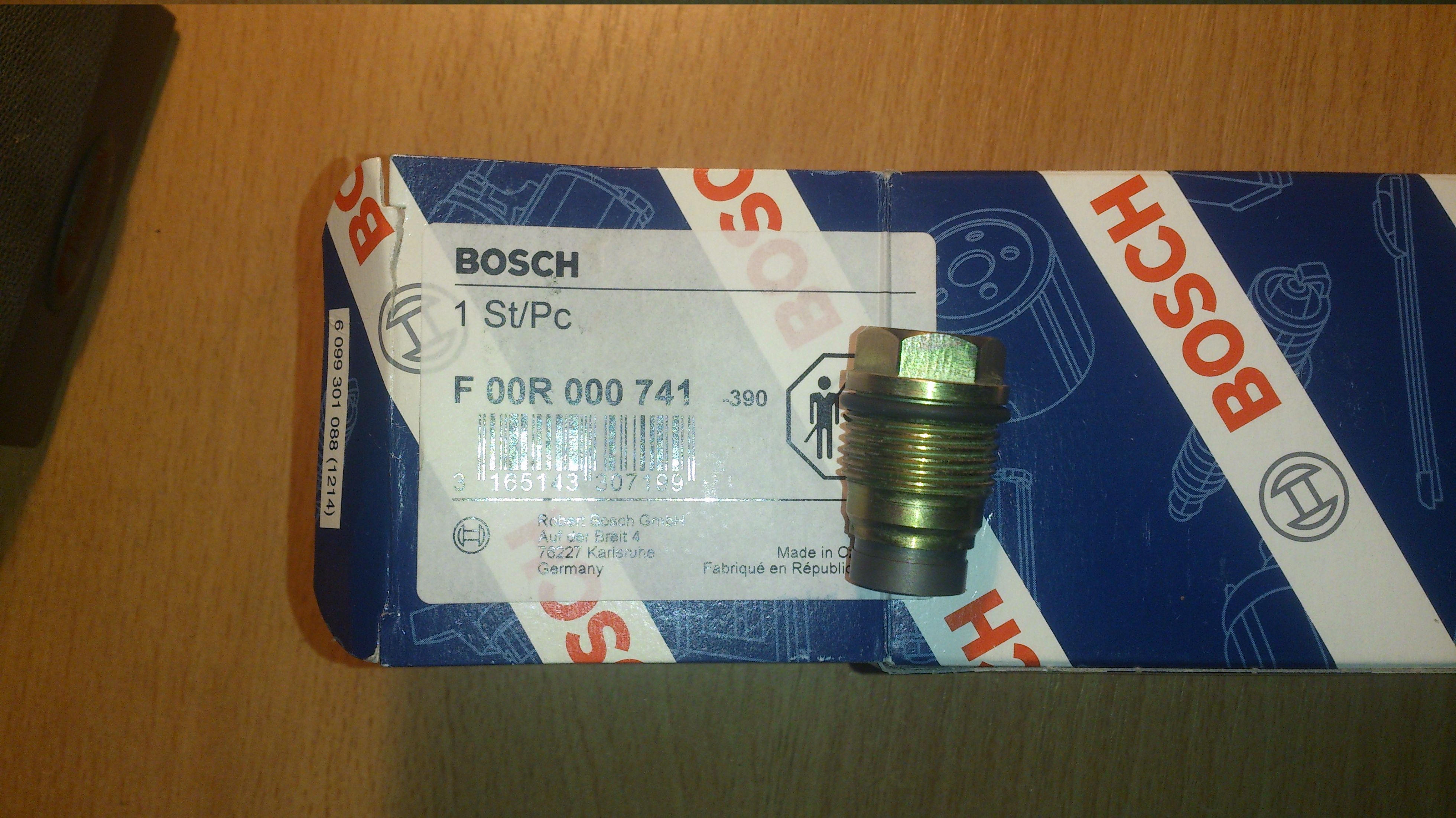

Отправлено 19 Февраль 2016 - 22:08
Пока до сервиса не доехал. Заменил клапан ограничения давления или редукционный он называется. Ничего не изменилось. Из под него, кстати тоже бежит солярка в обратку.

#124 Romaha5
Romaha5
  • Cообщений: 1 033
Отправлено 19 Февраль 2016 - 23:20
По ходу клапан не от твоего двигателя.. ето на 2.5 до 2007 года. После 07 номер F 00R 001 166

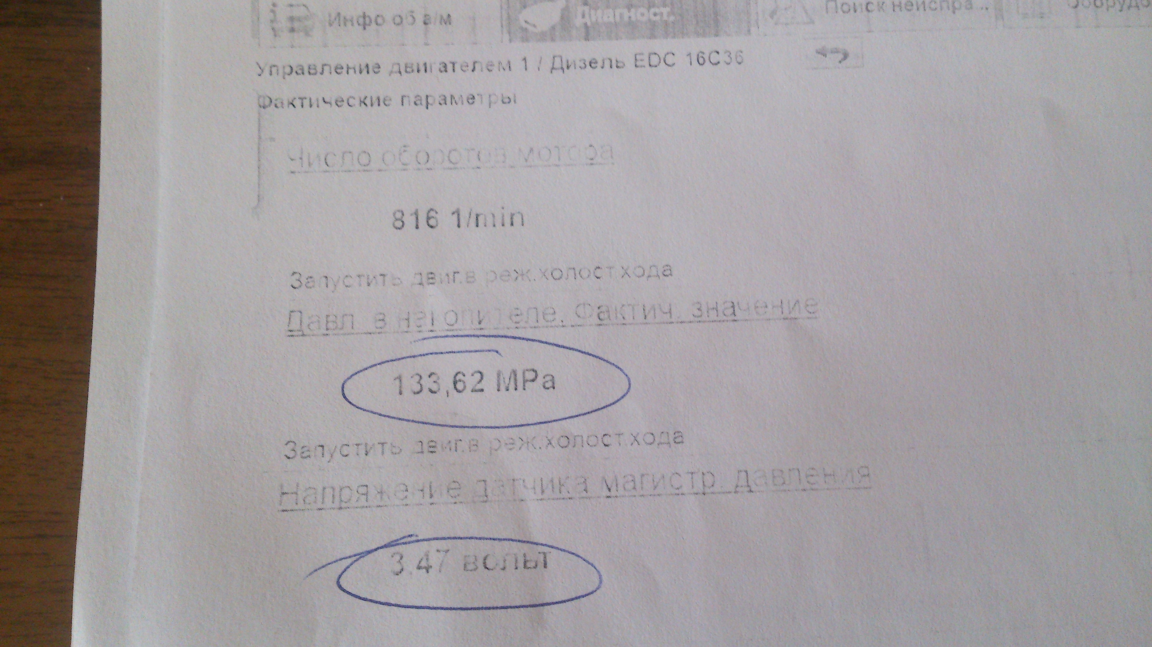

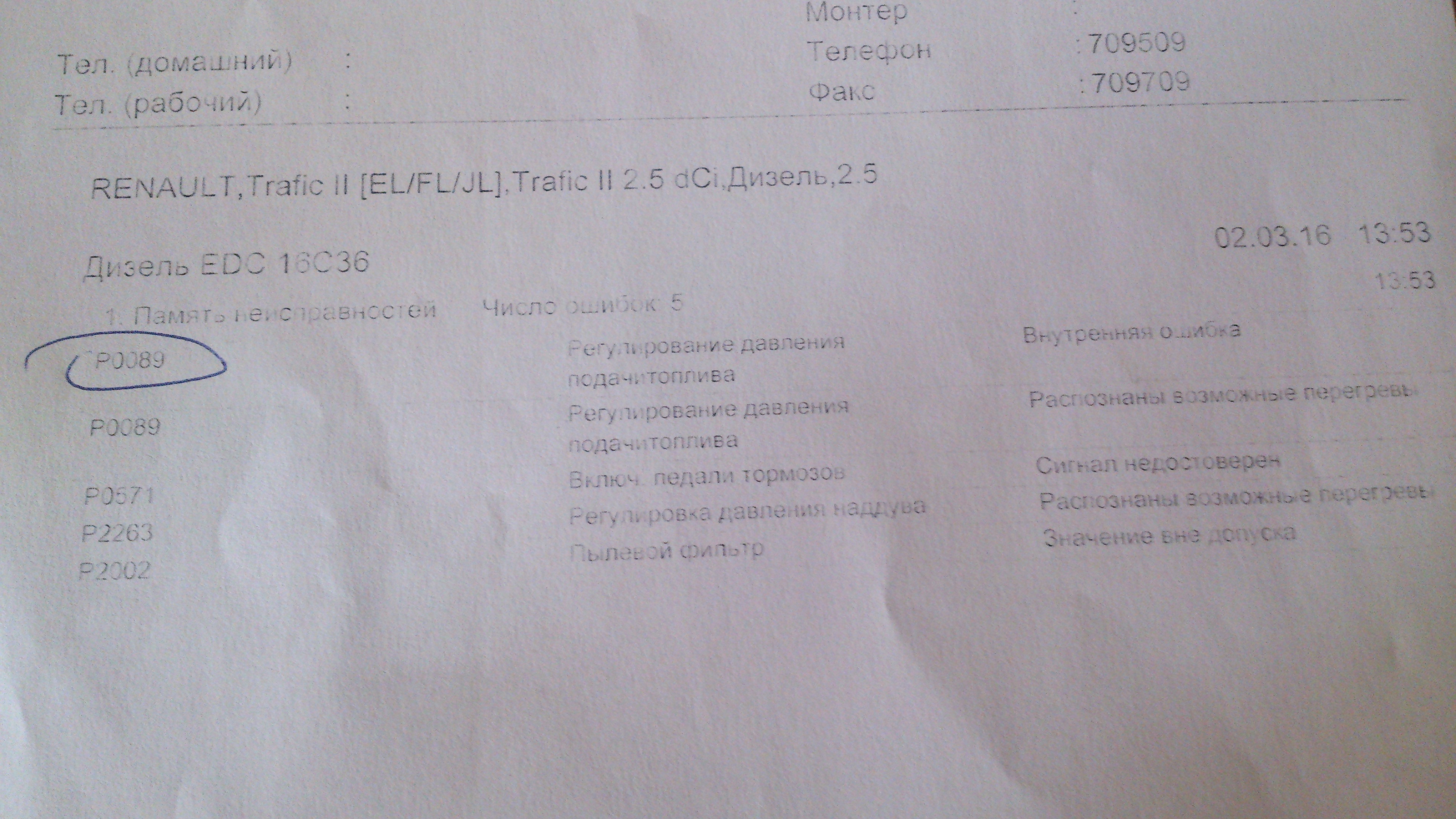

Отправлено 02 Март 2016 - 14:31
Скатался сегодня на диагностику. Мастер говорит, что давление должно быть 380 кг. ,а у меня 1332.62кг. то есть больше нормы аж в 4 раза. Грешит на блок управления, но они этим не занимаются отправил в другой сервис где занимаются ремонтом и прошивкой блоков управления. Решил пока не ехать а посоветоваться с вами.

#130 dimasic-kd
dimasic-kd
  • Cообщений: 430
Отправлено 02 Март 2016 - 17:13
Так у тебя 133,62
#131 Бусовод
Бусовод
  • Cообщений: 246
  • Автомобиль: Renault Trafic 2.5 G9U 630 2007г.
Отправлено 02 Март 2016 - 17:36
Это в MPa. На килограммы чуть чуть другие цифры правда чем я написал , если перевести в килограммы но порядок цифр правильный.
#132 Romaha5
Romaha5
  • Cообщений: 1 033
Отправлено 03 Март 2016 - 09:16
да давление действительно очень большое... но почему мозги как бы управляют им задом на перед это вопрос... возможно и правда прошивка слетела... в любом случае наверное проблема в электронике..

Отправлено 06 Март 2016 - 15:13
Прикол. Вчера загорелась иконка сажевого фильтра. К чему бы это?=)

Отправлено 08 Март 2016 - 16:53
я почему то думал что сажевик стоит на евро 5... но если загорелась иконка и сажевик был вырезан и эбу перепрограмирован то может и правда прошывка слетела и мозги видят что его нет...
