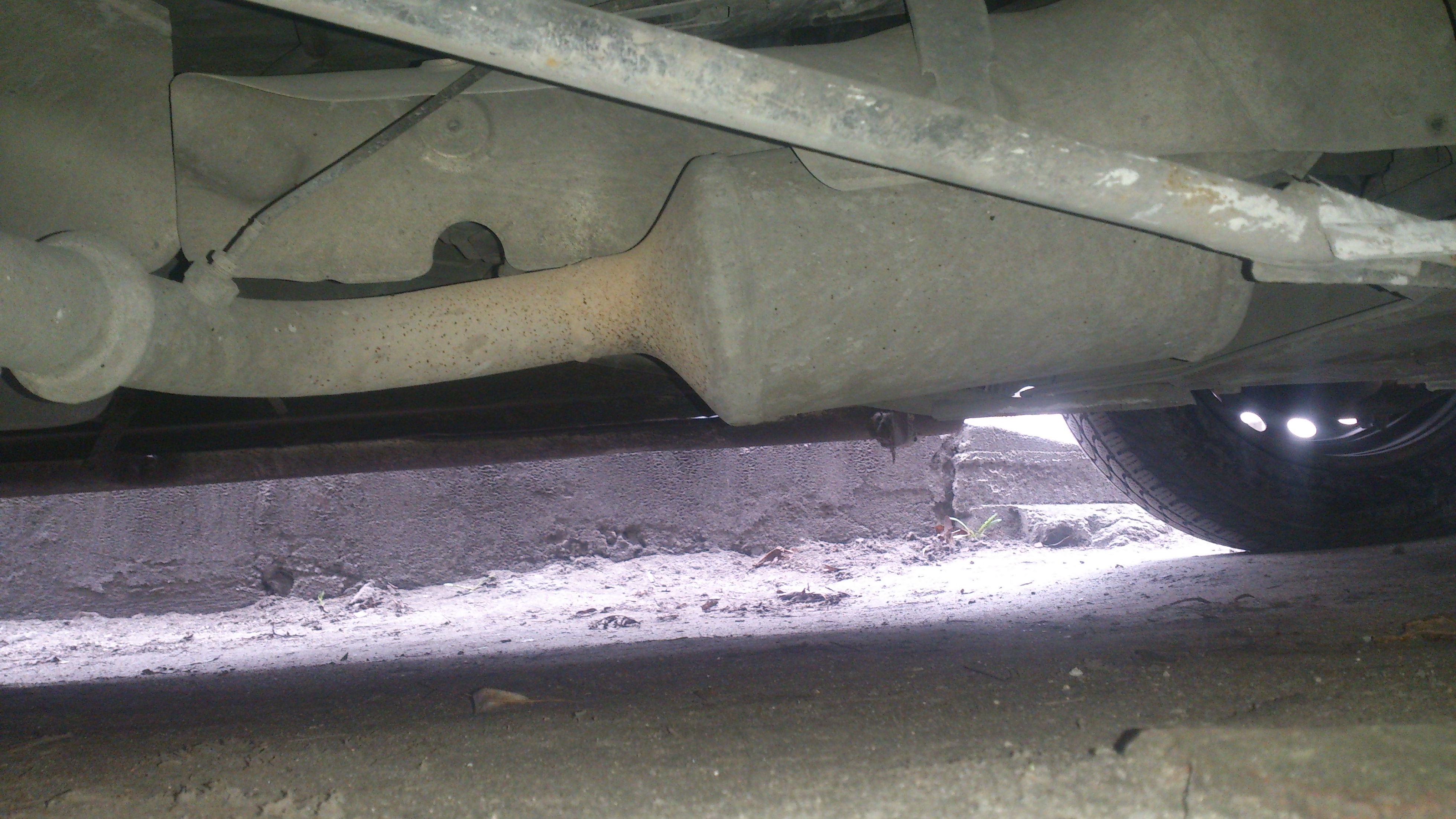

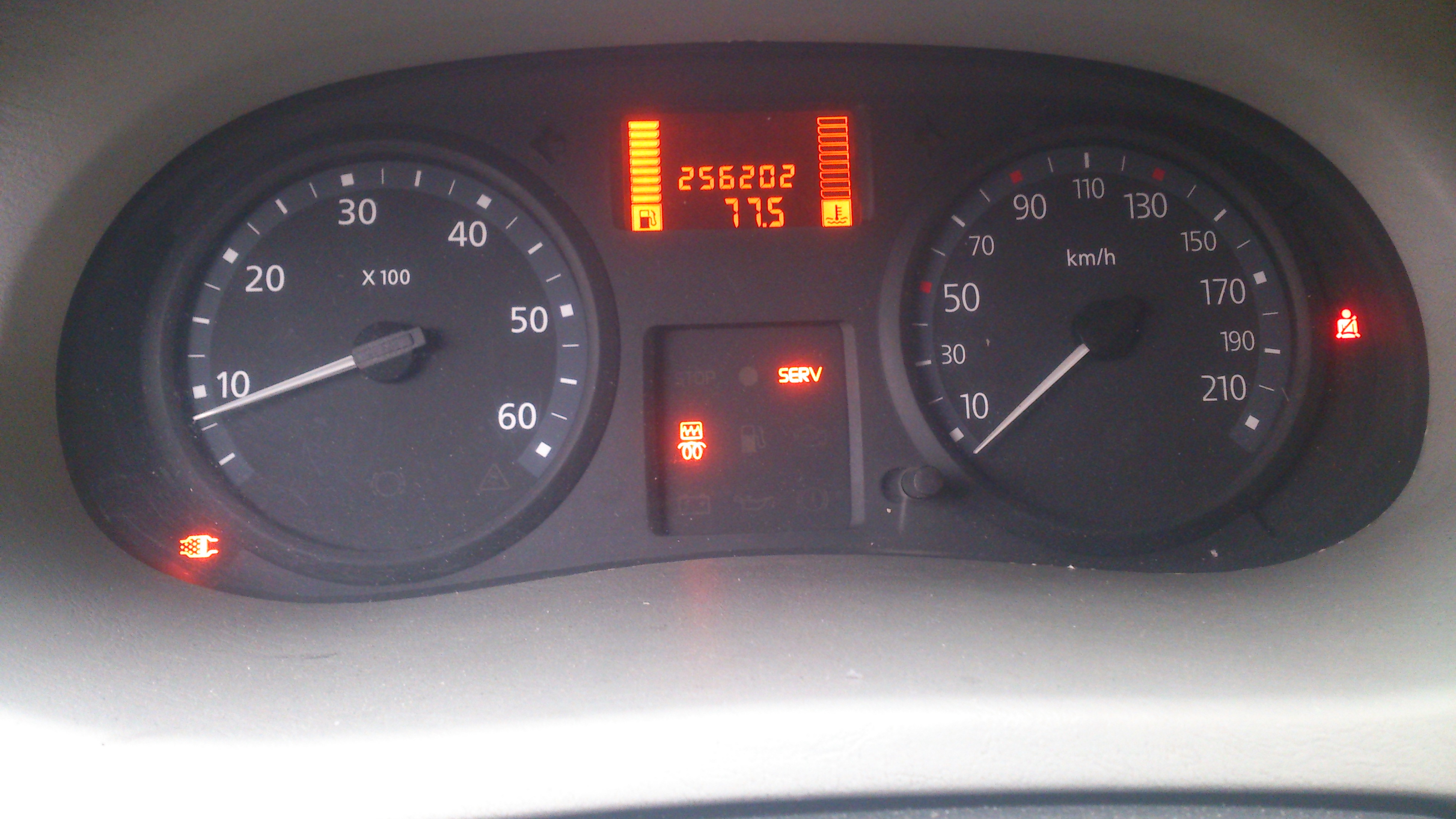

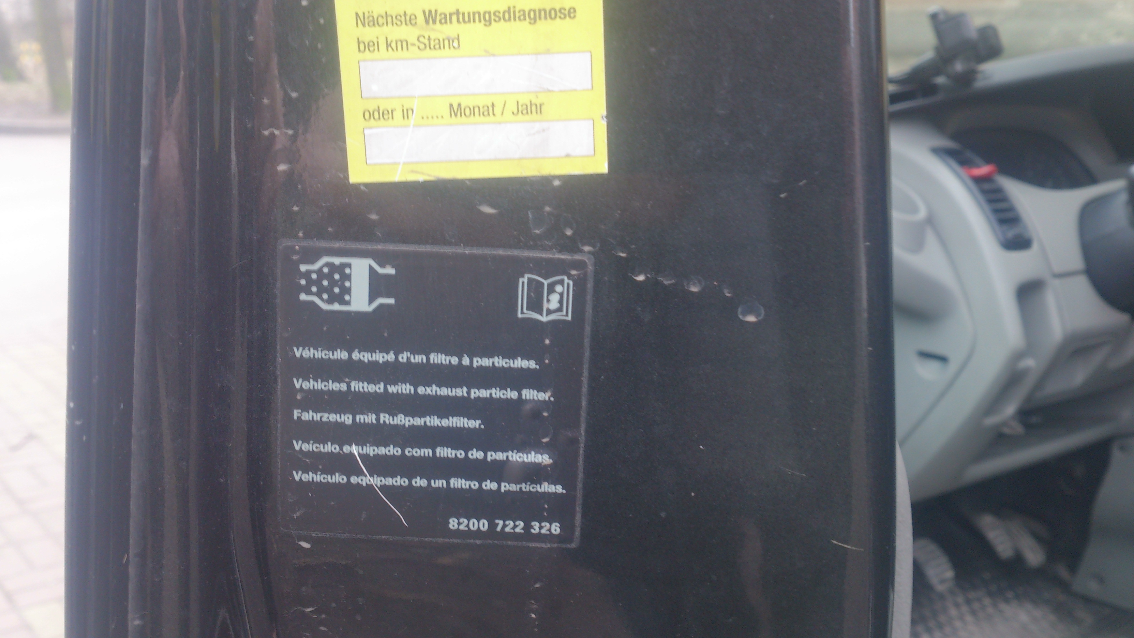

[attachmentid=127895] [attachmentid=127896] [attachmentid=127899] Наклейка, лампочка, горшок. Я уже в этой машине ничего не понимаю. Еще чуть чуть и утоплю в море.
Попробуй скинь хомут до сажевика если разница есть то забито всё к чертям сабачьим . Кстати забитым может быть и глушитель .

#145 Romaha5
Romaha5
  • Cообщений: 1 033
Отправлено 13 Март 2016 - 14:30
по фото сажевик точно есть... связь??.. может эбу пробует запустить прожыг сажевика путем увеличения впрыска топлива повышая давление.. но не может етого сделать и переводит авто в аварийный режим сбрасывая давление... но это только догадки..

#147 "Aleksey"
"Aleksey"
  • Cообщений: 1 144
  • Город:Ставрополь
    +79624368279
    +79881143935
Отправлено 13 Март 2016 - 20:46
Сажевый есть и это факт. Включается регенерация, машину нельзя глушить.
Желательно топить на 5, 6 передаче, чтоб была нагрузка и двигатель держал высокую температуру выхлопа, пока не очистится сажевик.
