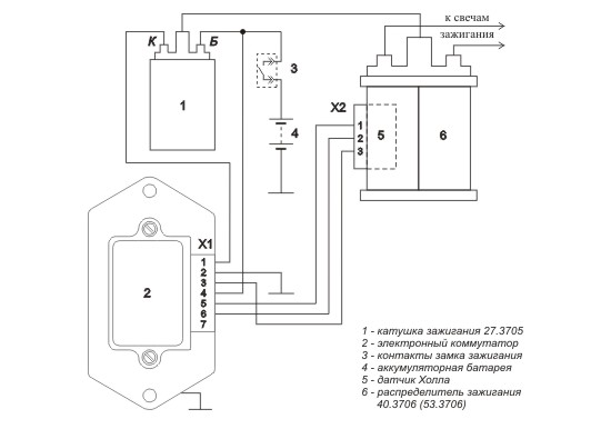

Отправлено 01 Июль 2013 - 14:59
Все становится все хуже и хуже ппц просто. Сделал кое как машину, выехал не тест драйв. ПРоехал около 4 км, она начала дергаться, обороты не набирает, а тахометр до 6000 прыгает 10 раз в секунду. Я ж думал карб ведь я его делал из за холостых. ПРоехал я так метров 500 и совсем заглох, открыл капот, искры нет. Нашел проводок окислился и оторвался, другого куска не нашел, скорее всего был примотан к чему-то. Я на корпус - искры, я на плюс тоже искры. Короче провод зажигания, когда выключено зажигание, ложишь этот провод на плюс аккумулятора и зажигание включается, но когда зажигание включено оно коротит на оборот. Нашел два места где провод мог быть примотан это катушка зажигания ( достает по расстоянию и не коротит на + ) и 3 провода которые идут на датчик хола. Может из за этого гада у меня и холостых не было. Короче я открыл в инете описание комутатора 0529. 3734 [attachmentid=105194] третий провод идет на контакты замка зажигания. Я припаял этот провод к нему так как по длине подходит, завел машину и задымелся комутатор. Я купил сейчас новый комутатор и купил тестер диагностики МД - 1 клевая вещь, которая показывает что катушка рабочая, зажигание исправно, а вот третий датчик хола ( Д ) не показывает, куда этот провод вставить я даже ума не приложу. ПОДСКАЖИТЕ ЛЮДИ ДОБРЫЕ !!!
Я его примотал на плюсовой провод датчика хола, но тестер все равно говорит что искры не будет. ai.gif

Егегей ! Есть тут кто ? Я нашел куда ишет этот провод, тут на трамблере отпал провод с датчика холла плюсовой, и не дотянешся до него. Я разобрал полностью трамблер, спаял провод, но там висела пружинка под пластиной с датчиком одним концом и куда она вешалась другим не понятно. Help Me
Пружинка с грузиком-опережение зажигания.Сорри бошевый не разбирал,куда чего не могу сказать.Поищи в книге сверху есть прикрепленная-может поможет..

#140 Andrew020191
Andrew020191
  • Cообщений: 406
  • Город:Кострома
  • Автомобиль: Opel Ascona C 1,6л 16SH карб Солекс083 МКПП 1985г. 4-х дверн. седан
Отправлено 02 Июль 2013 - 18:52
сам тоже уже не помню разбирал этот бошевский трамблер год назад. паял провод тоже - оборвался.
Собралось вроде без проблем... глянь еще раз может найдешь. либо в нете посмотри может схемы есть или фото
