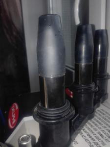

Всем пириувэт! Астра Н gtc 1.6 xe1 ехал себе ехал и тут бац!!! Выскакивает чек и движок начинает троить, остановился, педальным методом выяснил что есть ошибки 017152 и 030300 бедная смесь и пропуски зажигания в 3-м цилиндре, медленно доехал до дома сейчас сидим думаем что дальше делать и как быть) свечи проверил путем замены между цилиндрами, модуль снял, разобрал и осмотрел пробоин нет по крайней мере видимых... Вопрос! Может ли ошибка 017152 вылезти из за 030300??? И что это может быть если не модуль??? Заранее спс за ответ)
#2829 berkut
  • Cообщений: 16 589
Отправлено 24 Октябрь 2018 - 20:23
чаще всего пробивает под металическим экраном и потому пробоя не видно.
модуль менять так же как и свечи. перед установкой новых свечей обязательно проверить искровой зазор и выставить его в соответствии с требуемым.

Спасибо огромное за совет!!!) Поставил модуль - Delphi и свечи NGK) все работает, доволен как слон)) Хотел показать какое у меня пробитие катушки ее пробило под экраном и в каком состоянии были свечи после предыдущего хозяина)
Так что же вы после предыдущего хозяина свечи не проверили? С такими зазорами еще повезло, что все только модулем обошлось, а могла и свеча развалиться в цилиндр
