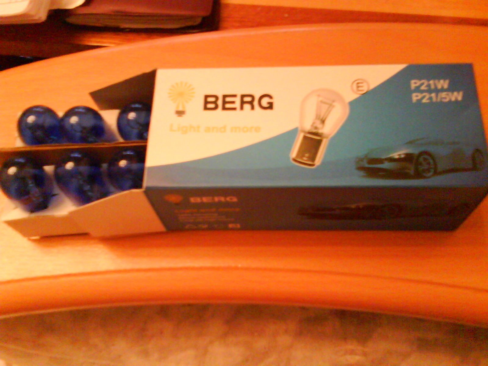

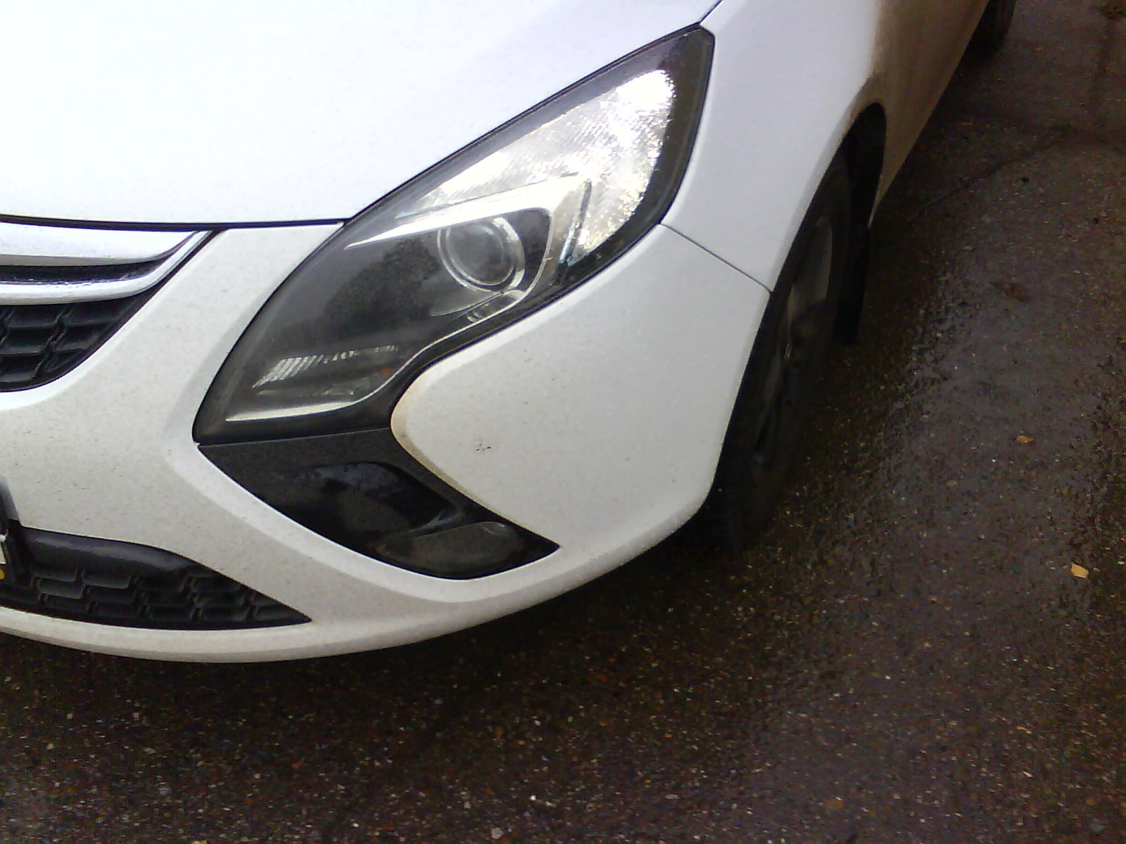

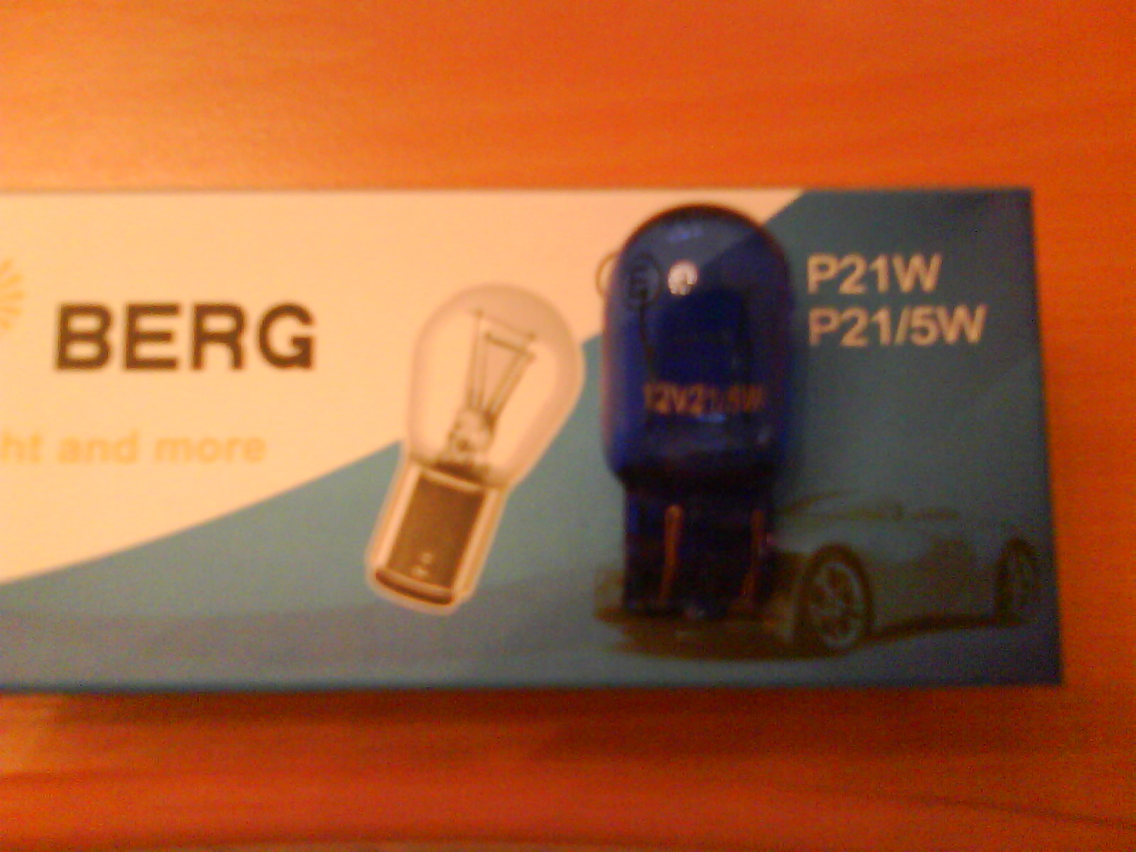

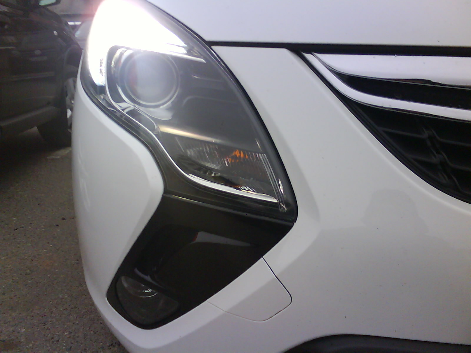

У меня галогенки и дневной свет слишком желтый, решил поменять лампы без колхоза. Был найден продавец на Али http://www.aliexpres.../840115880.html ,дошло быстро почтой Сингапура. В коробке 10 ламп на запас, светят очень хорошо, чисто белый свет.[attachmentid=108122] [attachmentid=108123] [attachmentid=108124] [attachmentid=108125]
А для ближнего и дальнего где фото??? Или не менялись??? Меня больше всего интересует лампа ближнего света.
