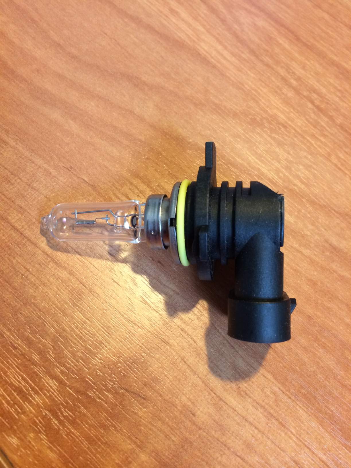

Всем здраствуйте! Перегорела лампочка ближнего света, заказал в экзисте - 1075 руб. ai.gif

Foris, что за лампа такая? Изображение

Лампа наша, типа HIR2, с цоколем HB4, если не ошибаюсь... Тип лампы очень точно отображает, что её х...р где купишь Изображение Только заказать можно...

А вот эта золотая лампочка!!!

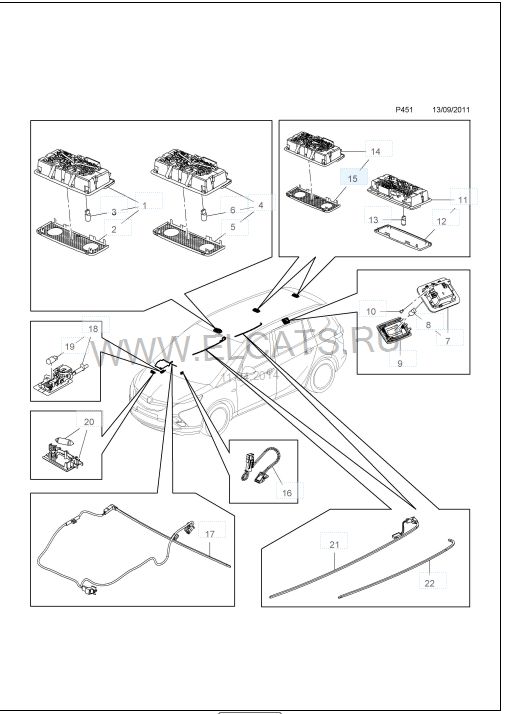

не люблю когда горит подсветка салона при открытой двери поэтому она выключена
но подсветка багажника при этом тоже не горит, но она то нужна .
Фонарь задний который для подсветки багажника в моей комплектации не предполагает отдельных режимов включения- выключения.
Может это только у меня такая комплектация и есть на свете другая когда можно включать отдельно плафон багажника ??

вот на картинке у меня судя по всему стоит на подсветку багажника плафон №12
а №15 у меня нет потому что у меня панорамная крыша.

никто не в теме ?

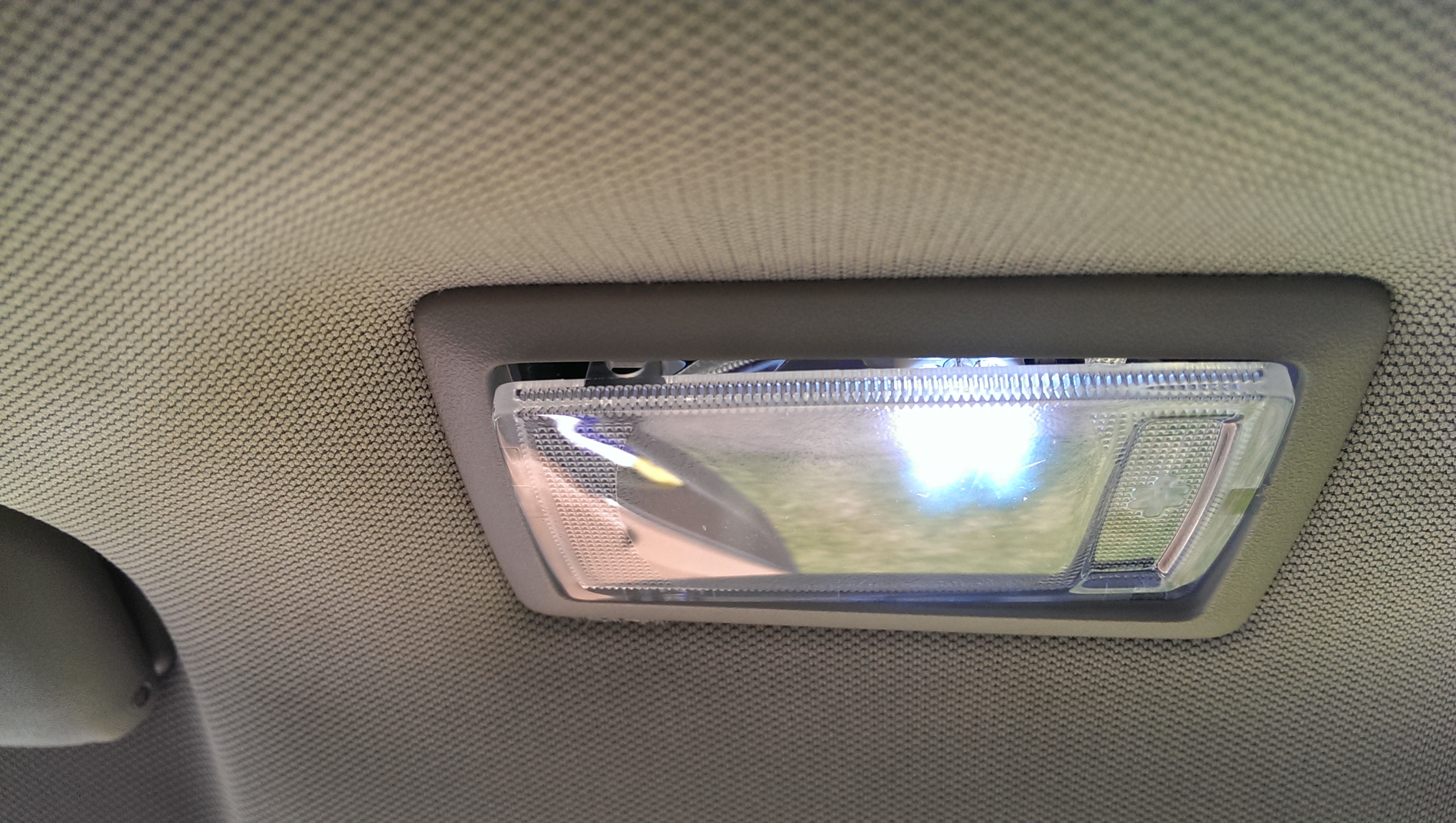

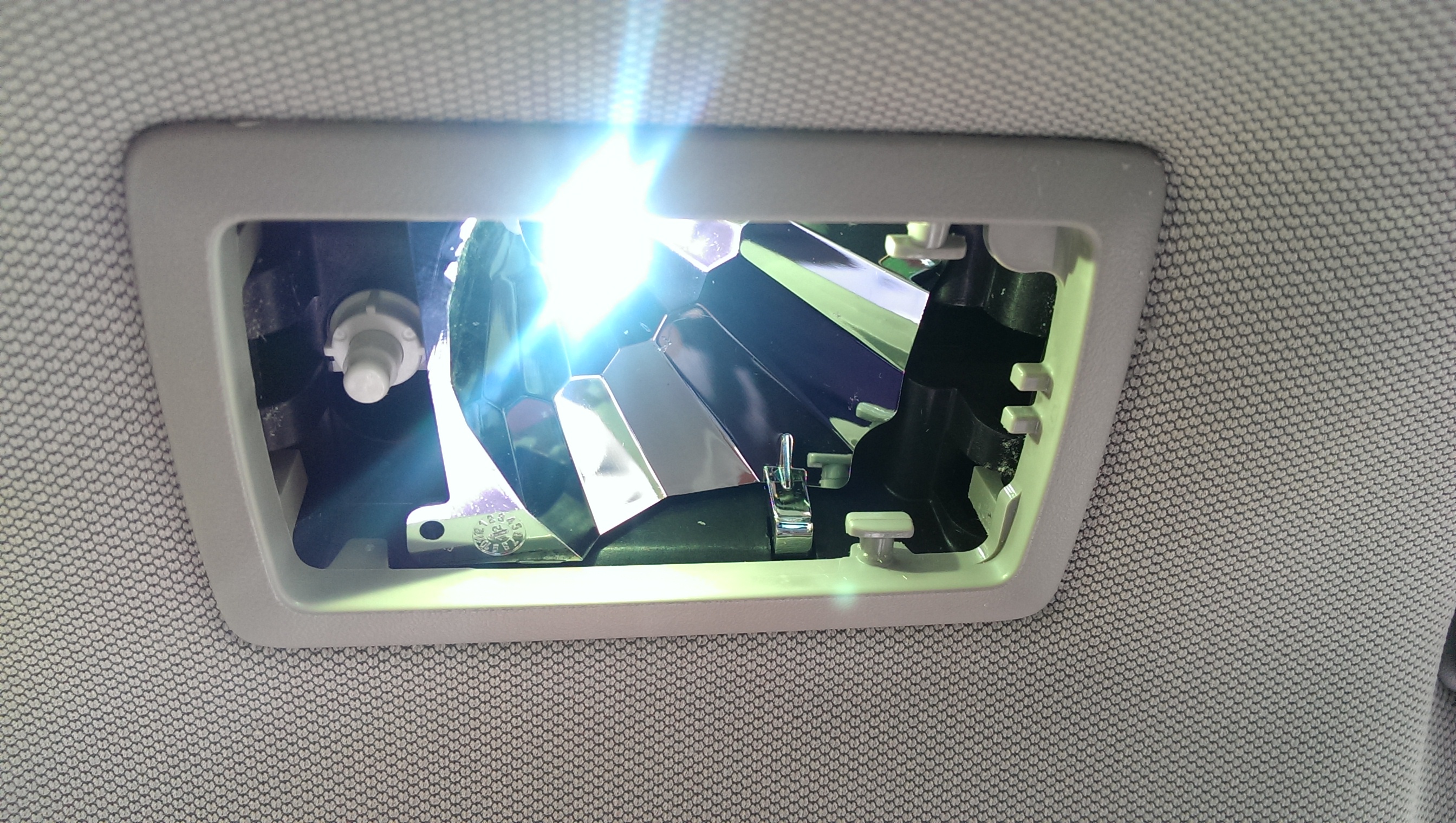

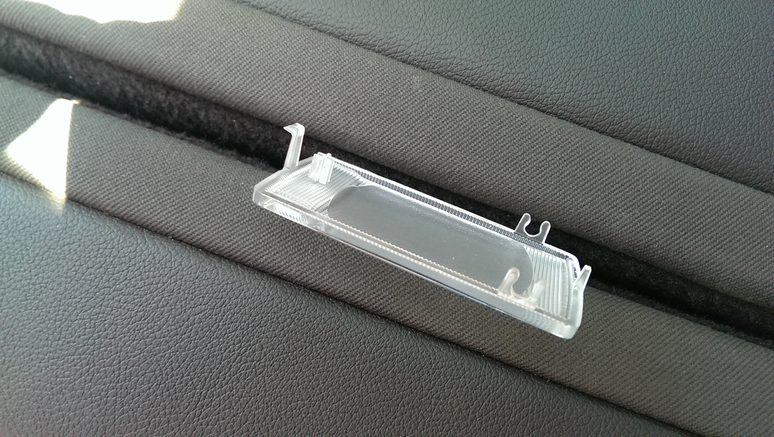

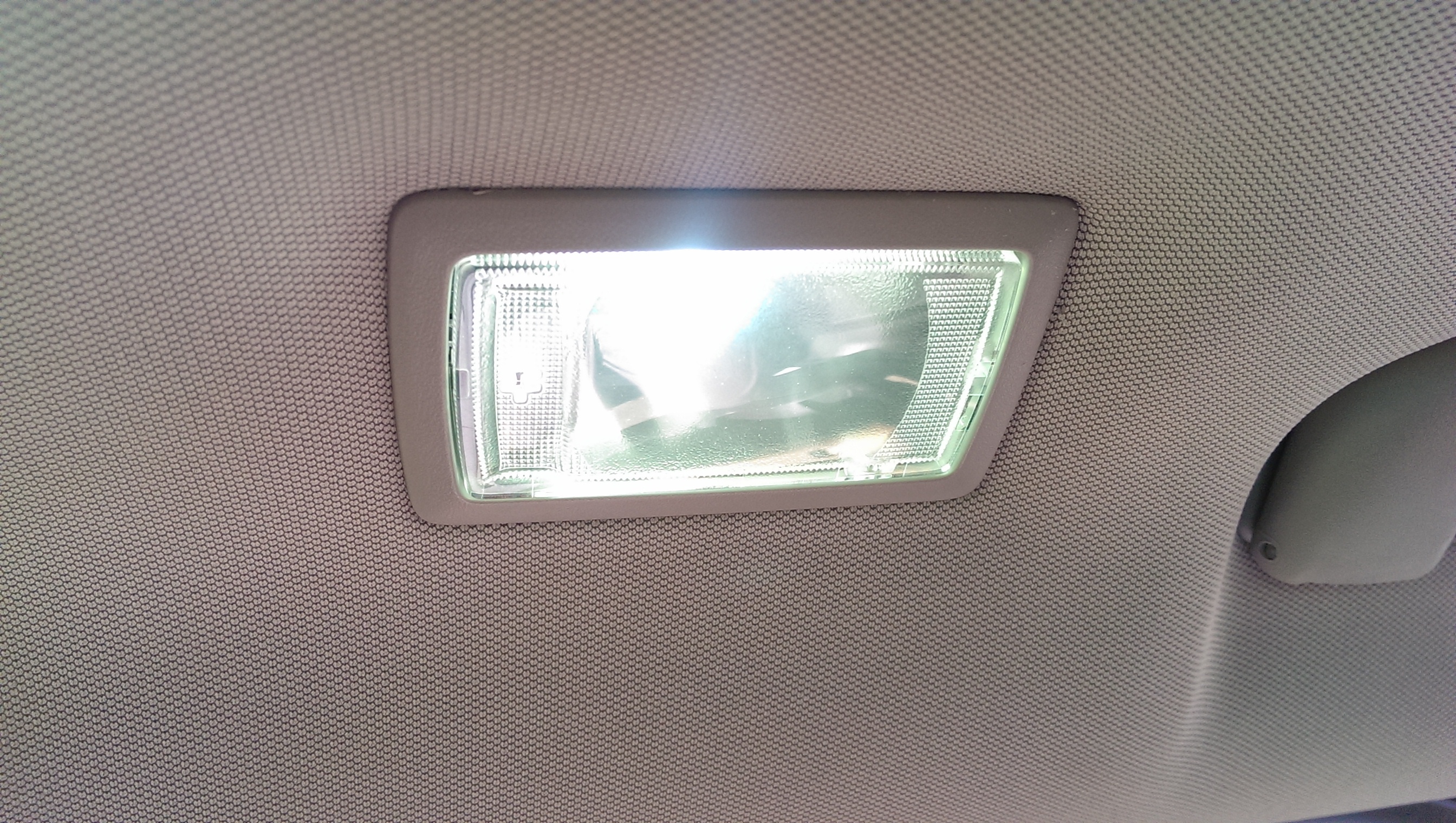

Может кому пригодится, поменял лампочки в салоне на светодиодные. Со снятием переднего и заднего плафона проблем не возникло, а вот с плафонами над задними дверями повозился . Так как, стекло с одного края имеет свойства кнопки и при нажатии включает свет при закрытой двери, было не понятно с какого края поддевать, чтобы ничего не сломать. Выкладываю фотки разбора плафона.
[attachmentid=122572] [attachmentid=122571]
[attachmentid=122573] [attachmentid=122574]
Поддевать надо с противоположной стороны нажатия кнопки, по длинной стороне плафона. На первом фото хорошо видно освободившуюся защёлку.Потом поддеваем с другой стороны и стекло снимается.

Конечно пригодится bf.gif а что там за лампочки, безцокольные 5-ки или что другое?
#179 Dimon45
Dimon45
  • Cообщений: 237
  • Автомобиль: Opel Zafira Tourer 1.4 AT. COSMO.
Отправлено 23 Июнь 2015 - 16:17
Да, лампочки без цоколя, 5w.
