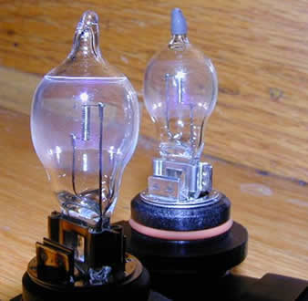

Почитал про технологию HIR для расширения кругозора. Возник вопрос. У нас в фаре стоит HIR2, насколько я понял. Это примерно 1800лм от 55W. Ближний-дальний переключается шторкой? Можно вместо HIR2 поставить HIR1 2400лм при мощности 65W? Верхний усик должен подойти. Или есть какие-то иные ограничения технического плана типа перегрева?
Какие у нас стоят лампы в фаре, Philips 9012LLC1 (Long life)? Старая версия HIR Toshiba больше не выпускается.

vectorhorn, если мы с вами читали одно и то же, то HIR1 это цоколь HB3 (9011), а HIR2, цоколь HB4 (9012). Интенсивность светового потока тут не при чем.
[attachmentid=109114]

Я читаю сейчас всё, что удаётся найти в мировом интернете по этой теме.
Цоколи HB от HIR отличаются формой лепестков, судя по картинкам. HIR - это технология, позволяющая повысить световой поток при аналогичной мощности за счёт вторичного нагрева спирали, КПД в два раза выше и за счёт изоляции/переотражения ИК соттветственно понижено тепловыделение. Промежуточный вариант по потоку между стандартными галогенками и ксеноном. Т.е HIR1 и HIR2 не взаимозаменяемы ввиду разницы в диаметрах? Понял. Спасибо.

Взорваться-то она скорее всего не взорвётся, но светить будет обычно, а может и плохо, ибо это совсем не HIR, а обычная галогенка непонятной мощности (китайцы часто сильно завышают потребляемую мощность, чтобы выйти на норму светопотока). HIR должна иметь сферическую колбу с внутренним покрытием, иначе принцип вторичного разогрева спирали отражённым потоком ИК реализовать невозможно. Фото настоящих HIR выше приведены Niniko.
